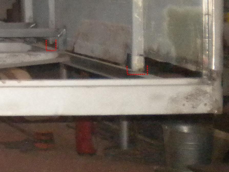

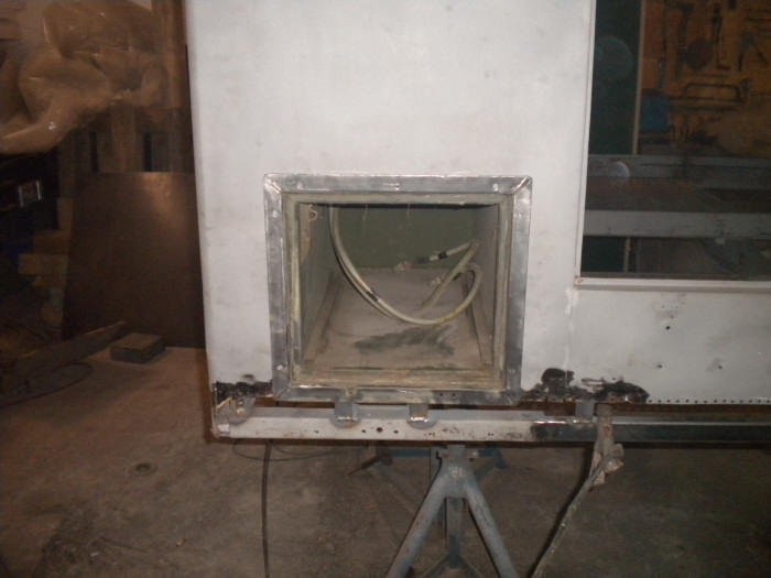

Hier zunächst die Schwachpunkte, also die stellen die ja KHD bereits ein- aber halt nicht fertig gebaut hat.
Die Dachstreben liegen dort nur lose (mit so 1 bis 2 mm Luftspalt) an der Seitenwand an - Scharniereffekt halt -
Allein das verschweißen dieser Streben mit den gekantetem der Seitenwände links und rechts müßte den Koffer wohl schon deutlich Stabiler werden lassen.

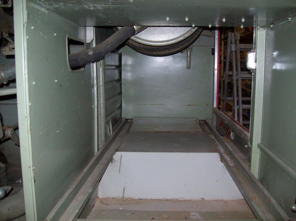

Das auf dem 3 Bild ist das Heck rechts von inner her, ihr seht die "Bodenabstützung" der Seitenwände welche ja auch die Dachkräfte mit aufnehmen müssen. Aber diese nur noch in Resten oder gar nicht mehr vorhanden sind, möchte ich so vorgehen:
Die ja schon eingeschweißten, gespiegelten Winkeleisen möchte ich an der Seitenwand mit einem weiterem Flacheisen oder Profil bis nach hinten hin durchführen, zum einen als geraden belastbaren Innenraumboden, zum anderen kann an diesen Punkten die Seitenwand zusätzlich abgefangen werden. Desweiter emöglicht dies besser ein 2mm aussenblech anzuschweißen ohne großartigen Wärmeverzug, denn verzogen ist eh schon genug von der erste Reparatur.

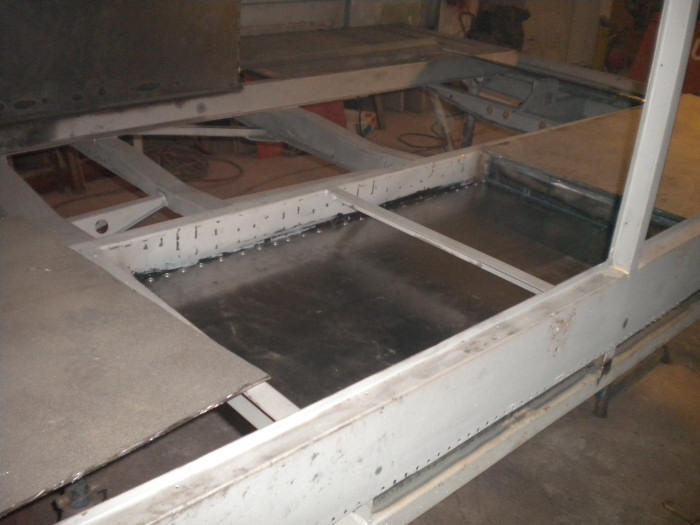

Desweiteren an den stellen wo es technisch möglich ist den Boden so gestalten das das unterste Bodenblech den Hilfrahmen in sich aufnimmt, So ist dieser am besten geschützt vor Witterungseinflüssen und aufgewirbelten Pflastersteinen und es ergeben sich dadurch gleichzeitig Bodenfächer.
Eine Weitere Stabilisierung erfolgt dann eh durch das einsetzen der Innentrennwände. Ursprünglich waren diesen Klappernd und scheppender weise so:
Verschraubt, vernietet mit Egokit und sonstigen " reingefummelt", hier will ich die neuen 2mm Tafeln mit Schweißdraht befestigen, aber in flüssiger form.
Keine überlappenden Bleche mehr wo es nicht zwingend notwendig ist, und dort wo es nicht anders geht muss kg weise versiegelung rein.
Der Eintretende Effekt ist dann zwar das sich kein bauteil so einfach austauschen lässt wi es ursprünglich einmal gedacht war, aber das jetzt die dauheuit bereist in alle Ewigkeit eingeklebt ist nebst den hunderten von Nieten kann man Reparaturen eh noch mit Einsatz von Brachialem mittel durchführen, ohne Brenner und Flex geht eh schon nichts mehr, und "Passende Neuteile" gibt es auch nicht mehr für den Aufbau. also wenn dann richtig. Dicht und Stabil für die nächsten 50 Jahre.

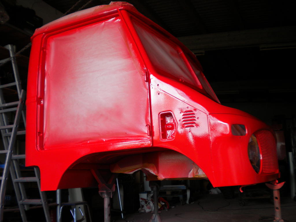

Vw busse werden Gechoppt, Pkw`s Tiefergelegt, und TLF Aufbau legt man Höher oder?
Warum?
Radkästen fallen durch die 80mm erhöhung weg, also keine erhöhung mehr im Innenraum, Staufächer ergeben sich und Standart BW Anbaukoffer können problemlos befestigt werden, das ebenso um 80mm erhöhte Fahrerhaus bildet wieder eine Linie mit den Aufbau, gleichzeitig passen die Öffnungen zueinader und viele andere Vorteile noch.
Aufbau wird natürlich "hart" befestigt und zudem mit 12 Selbstsichernden Rahmenschrauben (original sind es 8 versplintete). Das Fahrerhaus wird akustisch entkoppelt mit Hartgummiblöcken und durchgehenden 10ner Schrauben, den schon so oft verwendete Lsung mit Silentblöcken ist mir zu gefährlich.

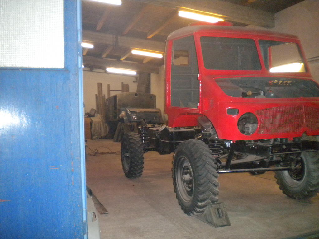

Arne im Augeblick sitzt sie auf + 140mm Erhöhung, das ist viel zu heftig und muss eh noch tiefergelegt werden, die Pedalerie macht mir eigenlich am meisten sorgen, entweder ich setzte da einen "kasten" ein in dem das ganze (bis aufs gaspedal) auf annährdem Originalbniveau liegt, was eh vorteilhaft wäre um schmutz/wasser/eis da vorne udn nicht wie sonst überall zu haben, oder ich neige die Kabien etwas, da muss noch experimentiert werden, bisher liegt sie ja nur lose auf. Lenkung müßte sich eigentlich ausgehen, müßte.... test fehlt noch und Schalthebel, die habe ich noch gar nicht bedacht aber dumm gefragt, wo liegt da ein Problem? In den Hebel für Nebenantrieb sowie Fahrtrichtung, oder? Gute frage Arne - Nachdenken muss.

Aber die Lenkung ist doch noch ein paar cm neigbar, fraglich ist halt nur ob es dann noch mit den beinen klappt, aber das stellt sich noch raus, eins nach dem anderen sozusagen wobei eine verlängerung, naja, wüßte nicht warum dies nicht gehen sollte, mal mit nem Hersteller sprechen wegen ner gehärtetend Lenksäule, das rohr selbst ist kein akt, aber die Lenkspindel hingegen schon, vieleicht gleich ein Kreuzelenk rein zaubern, mal sehen.
Pedalerie, sehe ich probleme, ausser eben die Kastenlösung.
Schalthebel, wenn se nicht rein passen, dann müssen sie geändert werden, bevor ich die Kabine zerflexe, schweiß ich lieber die Hebel um.

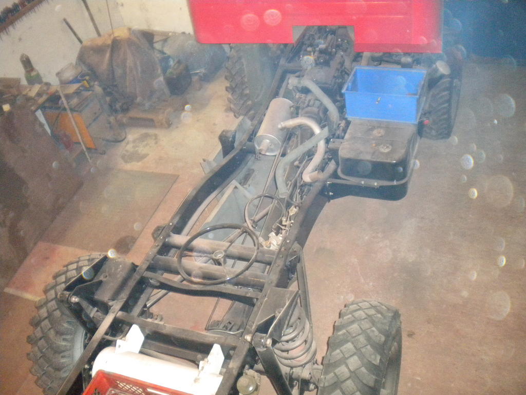

Aber wie gesagt - comming soon, das problem ist ja das ich die Kabine in die höhe bekommen muss weil ich sonst die 2 Vergaser nicht darunterbringe.
die 35/40 er INAT auf 108der krümmer passen sonst nicht :-(

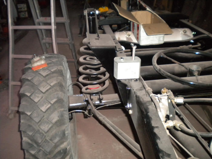

Bei den Schalthebeln hast Du sicher recht- da ließe sich was machen. Im Bild mal am Beispiel des Allradhebels. Handbremse ist dann schon wieder schwieriger, da ja auch noch die Stange für die Raste dran ist.

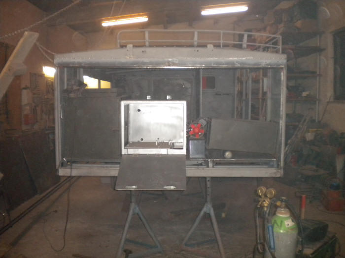

Also sumasumarum - Runter mir der Kabine auf ein Maas bis 30mm erhöhung? Aber gut das ergibt sich noch, die Kabine ist lackiert ja, aber steht in Ruheposition auf der Fahrgestell rum, der Aufbau hat Priorität zur zeit.
Dort gibs auch einiges neues, die Bodenplatten sind teilweise eingeschweißt, der Batteriekasten intergriert und die erste Anprobe der Heckeinbauten läuft zur zeit.
Das Werkzeugfach VL im Aufbau ist auch größtenteils drin.
