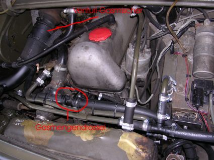

Hallo Stefan,
das silberne ,runde Teil ist eigentlich ein klarer Kunststoffdeckel.Hat der Blitz etwas verfremdet.Unter dem Deckel befindet sich ein Tankeinsatz mit Tankgeber für die Tankfernanzeige,Anschluß für den Betankungsstutzen und der Gasausgang mit Elektroventil der zum Verdampfer führt.
Der Deckel und die Schläuche werden noch angepinselt.
Addi
#64340
Moin,
über einen mechanischen Hebelarmschwimmer im Tankinneren wird die Füllhöhe auf eine Welle übertragen und diese überträgt ihre Drehbewegung, per magnetismus, nach außen zur Tankanzeige.Diese runde Tankanzeige wird einfach nur draufgelegt ohne mechanische Verbindung zum Schwimmer.Die Anzeige ist leider sehr ungenau.Du hast nur 5 Anzeige LED : voll , dreiviertel, halb,viertel,Reserve :?
