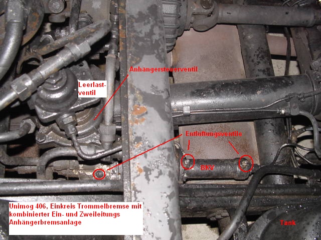

habe das Problem gefunden, das Lüftspiel war zu gross, daher haben die Federn die Backen zurückgezogen und der Pedalweg hatte nicht aussgereicht, durch pumpen konnte man die Bremsbacken dann wieder an die Trommel drücken.
Für zukünftige \"Generationen\" und als Dank habe ich ein Bild gemacht um die drei Entlüftungsschrauben zu zeigen.
Dank Ulli auf seinem Server: http://www.eulan.de/unimog/monte02.jpg
Danke nochmals für die Hilfe und schöne Weihnachten!
