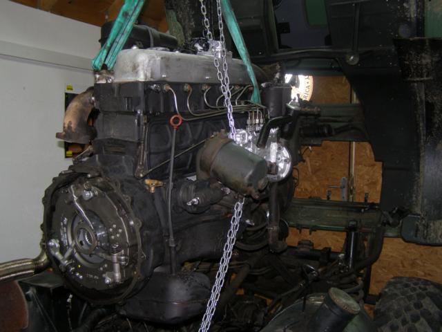

Ansonsten, heute war ein Wendepunkt im Projekt. Der Patient Motor wurde wieder rückimplantiert. Ein paar Versorgungsadern müssen noch angeschlossen werden.
Zunächst wurden jedoch die abmontierten und gereinigten Teile wieder angebaut. Auch die Einspritzpumpe hatte ich abgebaut, um dahinter zu entschmoddern, und die Pumpe zu reinigen und zu lackieren. Beim Einbau der Pumpe muss man aufpassen. Die vordere Riemenscheibe des Motors muss so gedreht werden, dass der Pfeil auf der Markierung FB (für Förderbeginn) zu stehen kommt. Dreht man die Kurbelwelle auf FB, kann dies einerseits für den 6. Zylinder gelten, andererseits kann es der Förderbeginn für den 1. Zylinder sein (hab ich das richtig erklärt ?). Es gibt also sozusagen zwei unterschiedliche „Förderbeginn“. Zum Einbau der Einspritzpumpe ist der Förderbeginn des ersten Zylinders maßgebend. Wann dieser erreicht ist, erkennt man an den Ventilen unter dem Ventildeckel. Zu jedem Zylinder gehört ein Gegenzylinder. Dessen Ventile müssen sich überschneiden, d.h. sie müssen bei kleinster rechter Kurbelwellenbewegung kippeln und bei Kurbelwellenbewegung links müssen sie zurückkippeln. Für den ersten Zylinder ist dieser Gegenzylinder der fünfte.
Wenn man nun den „richtigen“ Förderbeginn gefunden hat, muß man noch das Antriebsrad der ESP so drehen, dass der markierte Zahn (ist eine Rille drauf) zu einer Pfeilmarkierung im Steuergehäuse passt. So hab ich es jedenfalls gemacht, und ich hoffe, dass es richtig war.
Nachdem der Motor soweit wie möglich zusammengebaut wurde, konnte ich ihn wieder in den Unimog einsetzen. Vielleicht erinnert ihr euch, beim Ausbau hatte ich ziemlich Probleme, an die vorderen Schrauben der Motorträger zu kommen. Das war heute anders, da ich das Lüfterrad ausgebaut hatte. Das vereinfacht die Sache erheblich. Der Aus und Einbau des Lüfterrades ist ein Kinderspiel, im Gegensatz zu dem Gefummel, um an die Motorträgerschrauben zu kommen.

Motor soweit wieder zusammengebaut
