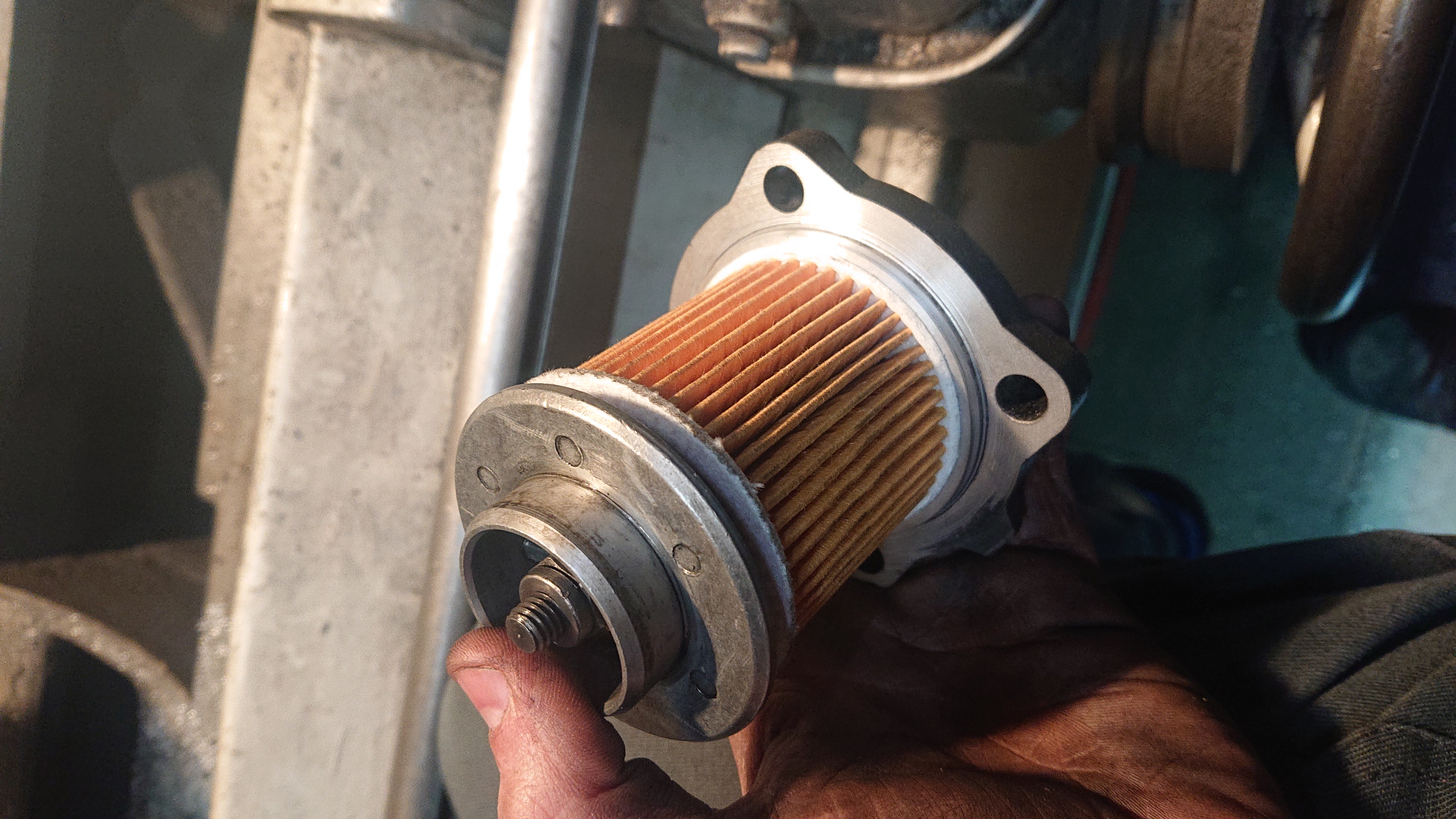

Hallo Freunde!
Um die Idee von günstigeren Filterwerten umzusetzen, habe ich mich zuletzt etwas damit beschäftigt.
Meine Absicht war, alles soweit zu belassen,
dass mit wenigen Handgriffen der ursprüngliche Zustand wieder hergestellt werden kann.
Eventuell darf ich euch meine individuelle Lösung zeigen.
Dazu musste vor allem eine zum Papierfilter passende, vordere Aufnahme angefertigt werden.
Grüße Norbert

#564712
Hallo Norbert,
die Motoröl-Filtertechnologie eines "modernen" Einliter-Benziners auf einen historischen 1,8-Liter-Diesel anzuwenden bedeutet für mich mindestens eine Viertelung des Wartungsintervalls.

#565141
Hallo Norbert, das sieht nach einer professionell gefertigten Lösung aus! Respekt. Einzig der etwas zusammengedrückte Filter würde mir Sorgen machen, vielleicht kannst du da noch eine Abstandshülse fertigen wogegen der vordere Deckel gezogen wird und immer eine bestimmte Vorspannung auf den Filter ausgeübt wird.
Sooooo, ich hoffe die Ölfilterthematik ist hier jetzt ausdiskutiert.
@Christoph, das es kein Smart Filter sein kann sieht man doch auf den ersten Blick, der ist wesentlich kleiner vom Durchmesser und auch kürzer. Ich verstehe deine Gedanken vollkommen, aber mach doch auch mal ein paar Messungen vor und hinter dem Filter(Papier und Nudelsieb). Ich war sehr erstaunt! Und von verkürzten Wartungsintervalle im Vergleich zu dem sonst verbauten Nudelsieb zu sprechen(welches in den meisten Fällen auch noch schadhaft ist, Drähte sind auseinander gedrückt oder haben Macken) halte ich für überspitzt, denn wenn der Spaltfilter sich zusetzt ist der Motor bereits wesentlich geschädigt. Ich bin den Mahle 360xd schon 100 Stunden gefahren und konnte da keine alarmierende Veränderung feststellen.

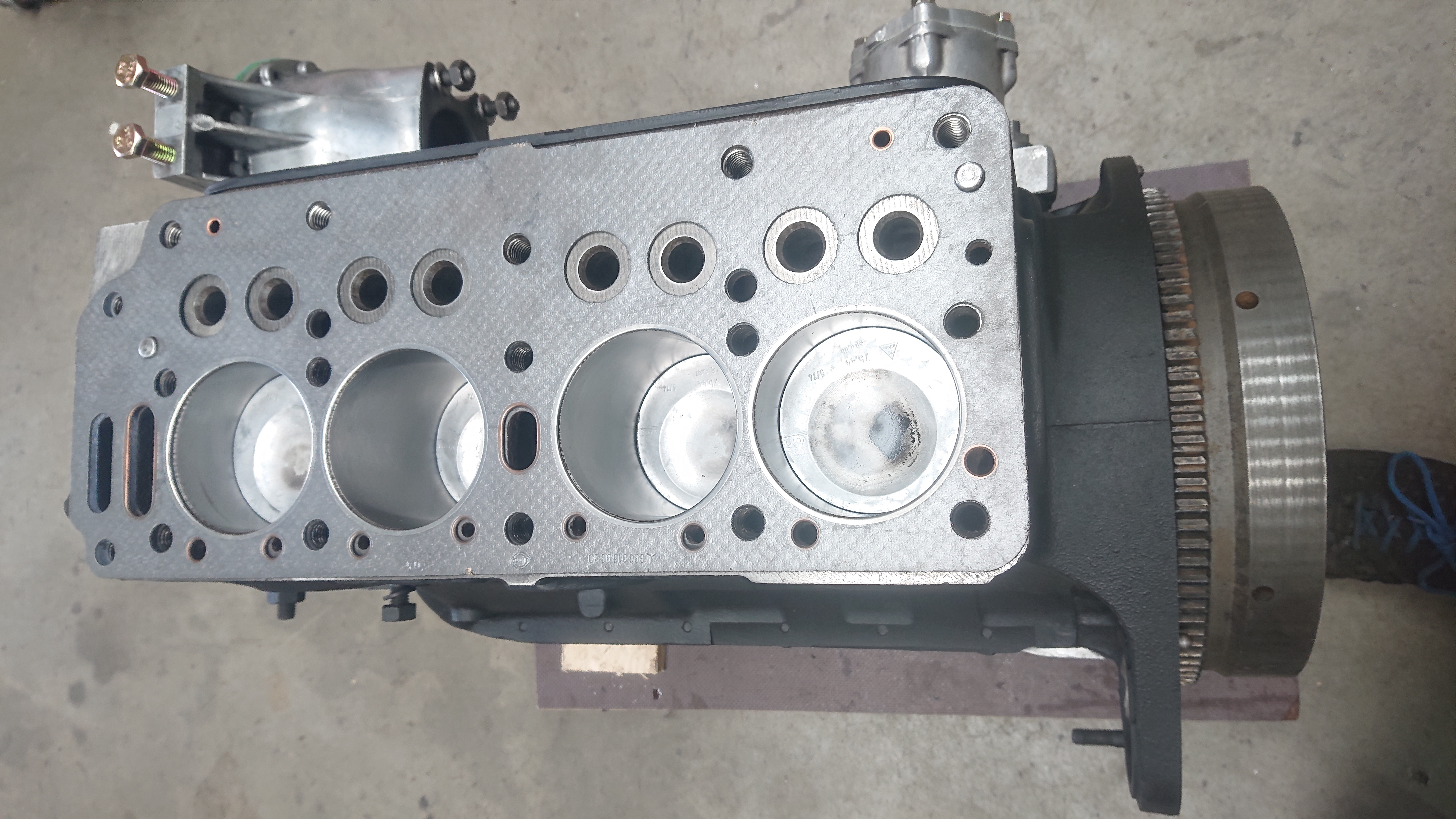

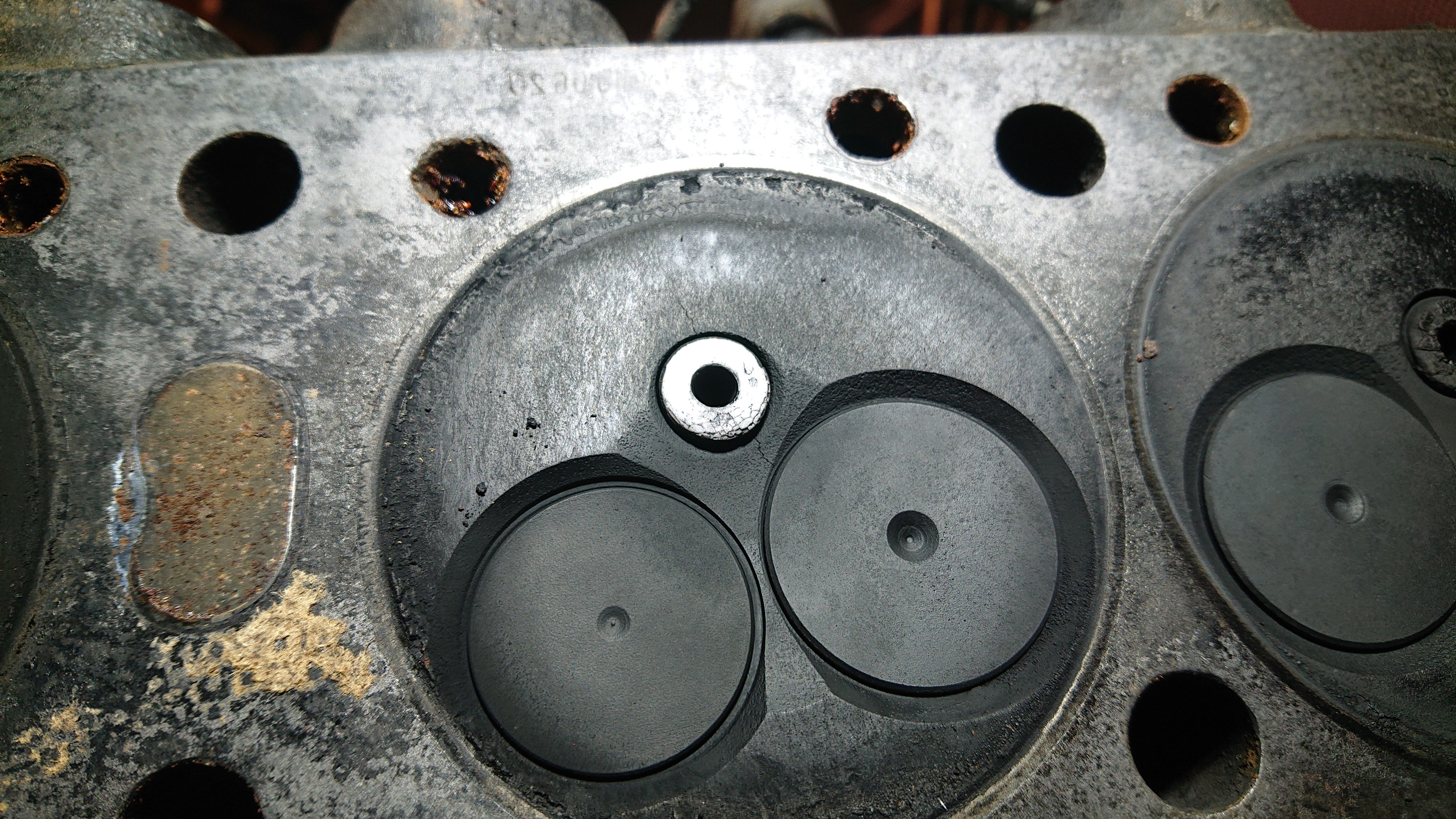

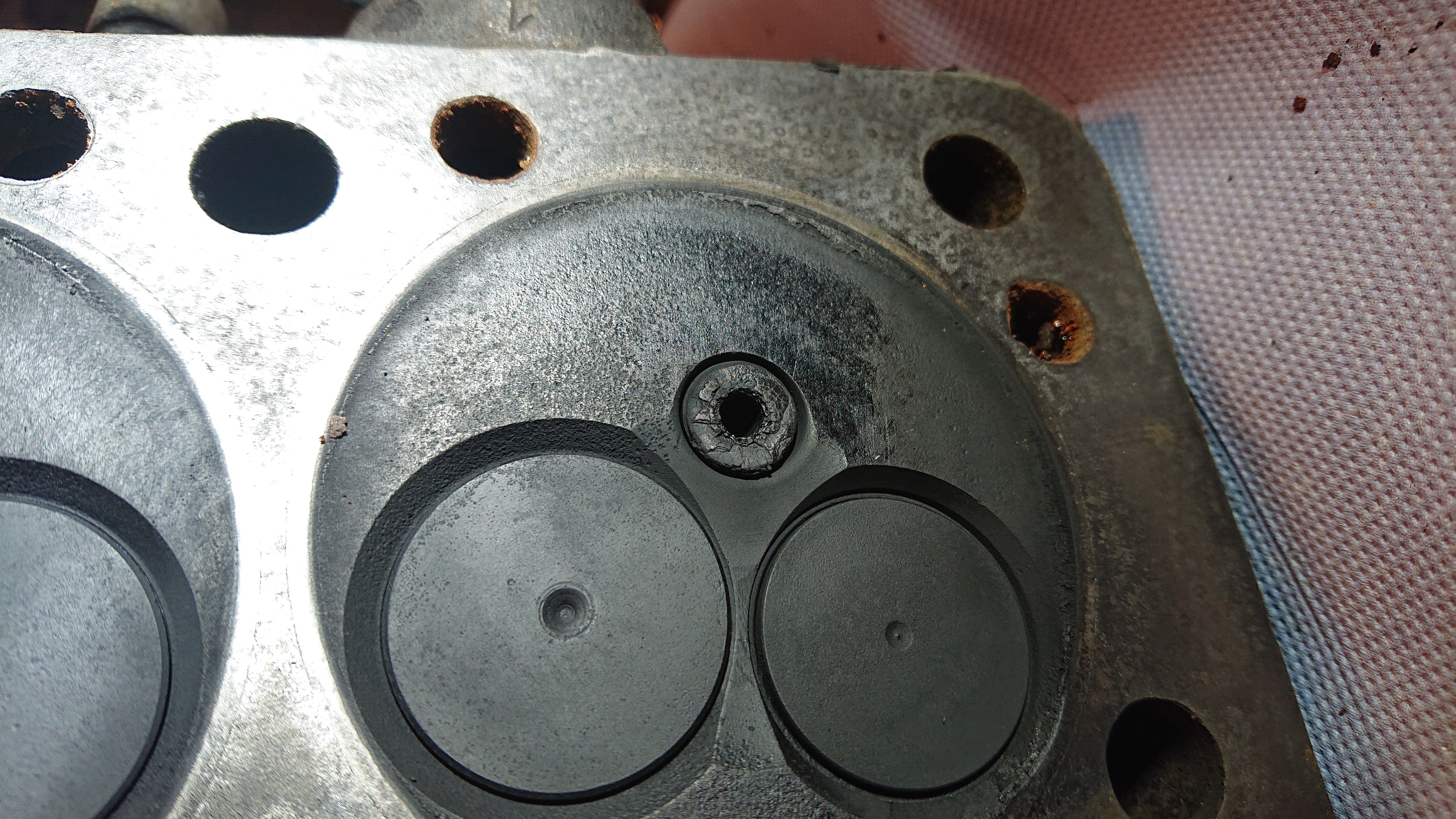

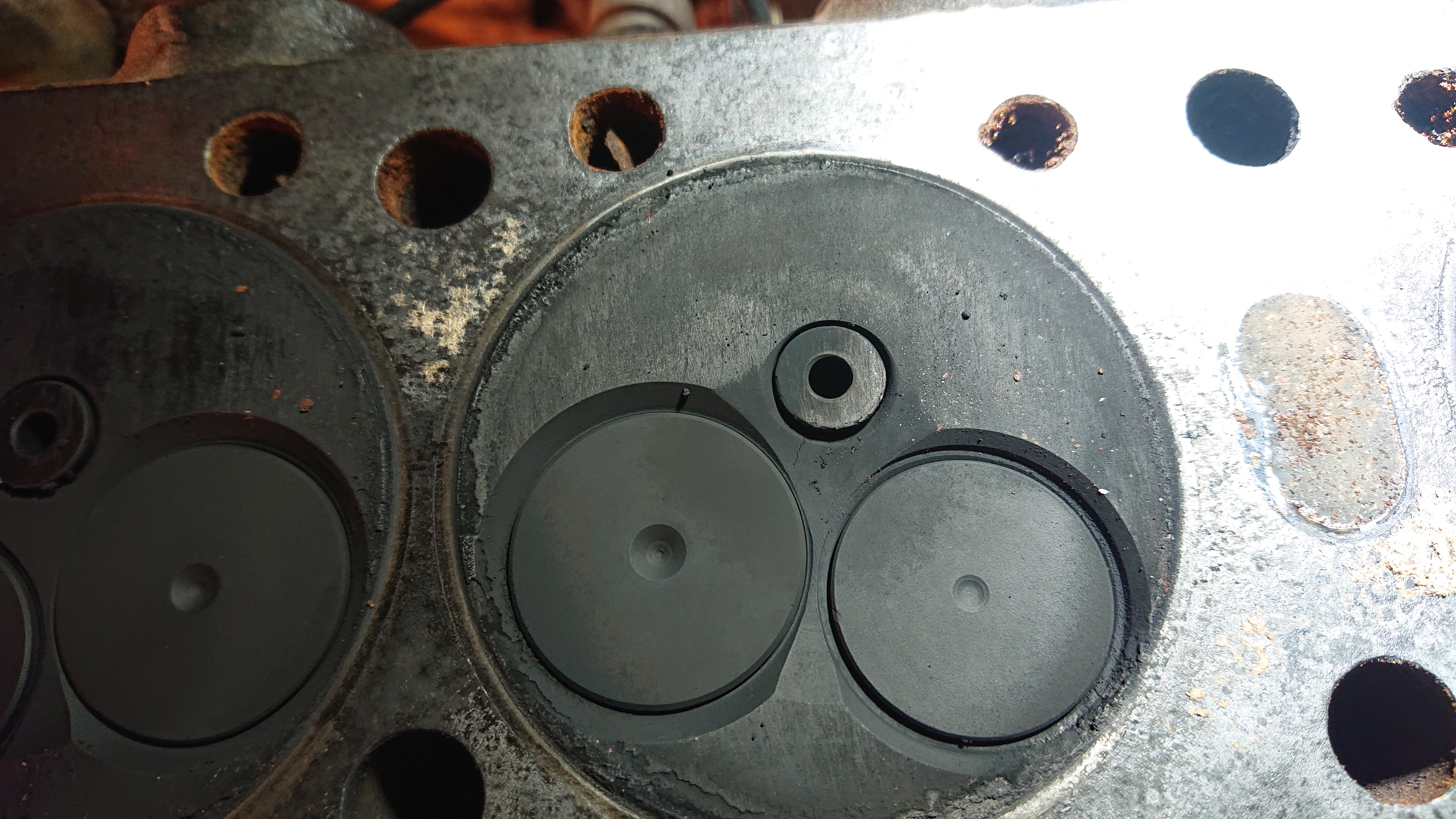

Zurück zum Text, wie ich bereits am Anfang beschrieb nahm ich bei der Demontage den Kopf herunter schaute nach dem Russ der Verbrennung, auf allen Zylindern gleichmäßig keine Verfärbungen oder Auswaschungen keine ersichtlichen Risse. Nun holte ich den Kopf wieder hervor und was ich da bei der Reinigung vorfand war gar nicht schön und hatte ich so auch noch nie gesehen.
# Die Vorkammern waren am Brenner sowas von ausgeglüht das habe ich vorher und nachher nie wieder gesehen(eine Folge des völlig verstellten FB der vorherigen "Überholung"?), die Vorkammern stehen auch bei mir aufem Schreibtisch zwischen anderen besonders brutal aus dem Dienst geschiedenen Teilen. Die Vorkammern waren aber nicht das Hauptproblem, der Kopf hatte Risse ohne Ende, leider Schrott. Das sind so Punkte wo man sich fragt was bleibt denn nachher noch von einem ach so guten Motor. Egal, nur der Rumpf hilft keinem. Dann habe ich mal ein bisschen gewühlt und einen 68er Kopf gefunden, der war zwar schon x mal geplant worden, die Wasserteiler waren aber alle noch vorhanden und nach genauer Prüfung war er rissfrei und hatte schonmal neue Ventilführungen(auch in der richtigen Ausführung mit Nut) und neue Ventile bekommen. Das sollte er nun werden der neue Kopf für den 70er Rumpf. Die Ventilsitze wurden gefräst, die Planfläche wurde geplant und die Ventile wurden geschliffen, sowohl am Ventilteller als auch am Schaftende.

Die Sitze der Vorkammern wurden ausgiebig gereinigt und alle Gewinde nachgeschnitten auch die der Gewinderinge.
Ich wusste gar nicht, dass ATE auch Ventile herstellte...
Dann erfolgte die Montage des Kopfes, Ventile in Führung, Schaftabdichtung über den Schaft des Ventils bis in den Sitz der Führung drücken, Feder aufsetzen, Federteller aufsetzen, quadratischen Gummiring über die Führung bis in den Sitz im Federteller dann Keile einsetzen und weiter...
Vorkammern verwendetet ich originale Mercedes ohne Kugelstift.
Dann hieß es Gewinde der zylinderkopfschrauben reinigen und Montage.
#565143
Verwendet wurde eine Kopfdichtung von Mercedes die 1996 eingelagert wurde, von Elring nicht selbstklebend.
Die Kipphebel waren wirklich das einzige was ich für gut befand, die Wellen sind in den 80er wohl genauso neugekommen wie die Kipphebel selbst. nach ausgiebiger Reinigung konnte ich diese ohne schlechtes Gewissen verwenden.
Doch durch den anderen Kopf kam ich mit den 314mm langen Stösselstangen nicht aus, der Einstellbereich des Kugelbolzens am Kipphebel war fast erschöpft, Ventilspiel einstellen war zwar noch möglich aber das ist nicht meine Art. Also nochmal einen anderen Satz Stösselstangen mit 309mm verbaut.
