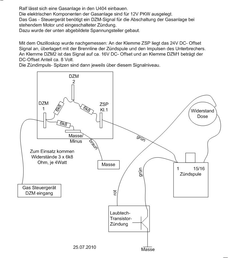

Eine Sache ist mir noch eingefallen:
Beim Einbau einer Gasanlage in den Mog muss man das Problem lösen, dass die elektrischen Komponenten für PKW mit 12V Bordnetz entwickelt wurden.
Für die 24V Betriebsspannung des UNIMOG gibt es nichts in der Gaswelt.
Deswegen mussten die Zündimpulse für o.g. Steuergerät mit einem geeigneten Spannungsteiler angepasst werden. Das eingefügte Bild zeigt die zusammen mit Ralf entwickelte Lösung. War wie immer ein netter Bastelnachmittag. Die Widerstände haben wir in ein altes Blinkergehäuse eingebaut, damit die "Elektronik" fahrzeuggerecht untergebracht und angeschlossen werden kann.
Die 12V Versorgung der anderen Gas- Komponenten kommt bei Ralf´s Gasanlage aus einem separaten zusätzlichen 12V Bordnetz.
Ralf und ich haben jeweils eine zweite LIMA und eine 12V Batterie nachgerüstet. Natürlich kann man hier auch Wandler einsetzen, aber gute Wandler sind teuer und billige halten nicht lange.
Da die 12V Lichmaschinen hier noch ungenutzt rumlagen konnten wir sie auch genau so gut einbauen. Beim Ralf für die Wohn- Elektrik im Koffer und bei mir für die Funkerei.
Klaus
