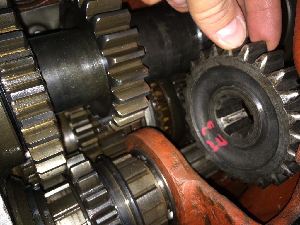

Bis jetzt lief alles eigentlich ganz gut. Nun bin ich auf eine Aufgabe gestoßen, die ich so nicht in der Literatur beschrieben gefunden habe. Es geht um Nachrüsten vom Nebenantrieb / Zapfwellenantrieb.

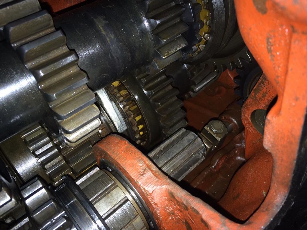

Genauer gesagt, geht es um den Einbau des Zahnrades für den Antrieb des Zapfwellengetriebes im Getriebe. Die Schaltgabel ist vorhanden, das Zahnrad aber nicht. Jetzt ist die Frage: hat jemand den Nebenantrieb nachgerüstet und kann mir jemand sagen, was dazu zu tun wäre?

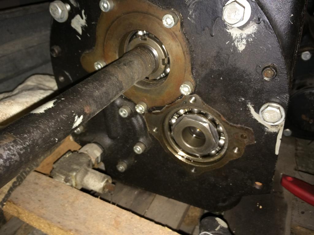

Am besten lässt sich die Problematik anhand von UNIMOG / Fahrgestell / TYP 404.1 / CATALOG „A“ Seite 65 erklären. Ich gehe stark davon aus, dass die Welle 96 dafür ausgebaut werden muss. So, wie ich das verstehe, gibt es hierzu zwei Seegeringe 123, 143 und eine Mutter 130 (Schlüsselweite 50). Ich habe versucht die Mutter zu lösen. Entweder ist sie mit Loctite gesichert, oder ist das Linksgewinde. Und genau hier dachte ich mir, bevor ich das Getriebe ruiniere, frage ich lieber jemanden, der sich mit der Problematik auskennt.

vielen Dank für Deine Antwort! Ich glaube Du hast Recht, 411 und 404 sind wohl tatsächlich baugleich. Das Getriebe, an dem ich arbeite ist ebenfalls BW-generalüberholt und an dem fehlt tasächlich fahrzeugseitig das Antriebsrad für Nebenantrieb. Die Räder am Nebenantrieb sind komplett. Das ist richtig, wenn das Rad vorhanden wäre, dann Papierdichtung durch Metalldichtung ersetzen die schrauben in die Löcher, Hebel anbauen = fertig. So einfach ist es in meinem Fall aber leider nicht.

diese Mutter hat es in sich, da der Bund sehr flach ist und alle Schlüssel als auch Stecknüsse immer einen Radius haben, der den Kraftschluss zunichte macht. Ich habe mir da folgendendermaßen Abhilfe geschaffen: Ich habe mir einen SW 50 Rohrschlüssel besorgt, die haben ja keinerlei Radius und diesen Schlüssel presse ich gegen die Mutter mit Hilfe von zwei Rundmaterialien an die ich M8 Schrauben angeschweißt habe und die ich dann in die Deckelgewindelöcher schraube. Am anderen Ende habe ich ein Flacheisen passend zu den Rundmaterialien gebohrt, welches ich dann mit Muttern gegen den Schlüssel presse. Hierfür habe ich auch an diesem Ende Schrauben angeschweißt. Nun kann ich mit einem Hebel den Rohrschlüssel kraftvoll drehen und die Mutter lösen. Festziehen ebenso halt andersrum. Ich hoffe Du kannst mir folgen, ich habe leider kein Foto davon.

ja wohl! Danke für Deine Antwort. Die Mutter ist nicht nur flach, sondern auch noch abgerundet. Ich habe schon in die Richtung gedacht mir eine 50-Nuss zu kaufen und sie dann plan zu drehen / plan zu schleifen. Die Radien müssen weg. KORREKT! Zum ran pressen hätte ich eine große Schraubzwinge genommen. Die konkrette Fragen wären:
- Die Mutter hat also normales Rechtsgewinde?
- Die Mutter ab, dann beide Seegeringe raus und dann die Well nach vorne oder nach hinten rausziehen? Die Räder bleiben wohl im Getriebe, oder?
- Mit welchem Drehmoment ist die Mutter angezogen?
Btw - ich bin ziemlich gut mit der Literatur eingedeckt, allerdings fehlt mir das Werkstatthandbuch. Wahrscheinlich hat das aber jeder Unimog-Besitzer. Würde mich interessieren, wie tief in dem Buch die Themen eingegangen werden und ob z. B. Ausbau der Getriebewelle dort beschrieben ist.

dass das Zahnrad im Getriebe selbst fehlt hatte ich wohl überlesen. Sorry !!. Da bin ich aber froh das ich nicht ein solches " Schmuckstück" erworben habe. Gab es das seriell , oder ist das Zahnrad bei der Instantsetzung "vergessen" worden?
Im ersten Fall wäre das ein Punkt, den man beim Getriebekauf berücksichtigen müsste.
