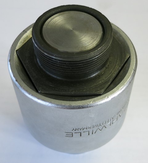

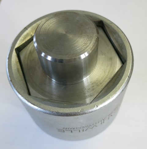

Der Einsatz ist zu konzipiert, dass er in einen Stahlwille Steckschlüssel SW50 (3/4") und in jede anderen Stechschlüssel mit Normtiefe passt. Bei langen Steckschlüsseln muss unterfüttert werden. Gleiches gilt auch für kurze Steckschlüssel anderen Fabrikats.
Der originale Rohrschlüssel scheint mir aus einem modifizierten Sreckschlüssel und einem Rohr gefertigt worden zu sein. Der Steckschlüssel wurde abgedreht, und mit einer Aufnahme für das Rohr versehen. Der originale Adapter zentriert sich im Rohr, daher ist der Absatz am originalen Adapter rund. Um die aufwendige Fertigung des Rohrschlüssels zu umgehen, wurde eine Lösung gefunden, die in Verbindung mit einem handelsüblichen Steckschlüssel SW50 arbeitet.
Der komplette Schlüssel hat die Nummer 401 489 01 39 00, der Zentriereinsatz die Nummer 406 589 00 39 00. Die Versorgungsnummer ist 5120-12-146-2960.

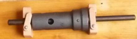

P.S.: Die Abbildung zeugt den Schlüssel für die Mutter der Vorgelegewelle ohne den Adapter aber mit Durchsteckstift, wie er von der Schweizer Armee genutzt wurde.

Zum Abschluss noch ein paar Bilder, wie meine Lösung umgesetzt aus sieht.
Markus
