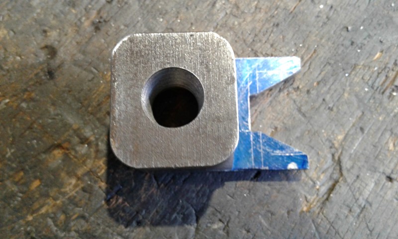

#505513
Hallo Förderbeginner,
wir waren nicht untätig. Thomas war besonders fleißig.
Damit ihr seht, dass das nicht auf einen Nachmittag zu machen war, ein paar Bilder. Dem Prototypen fehlt nur noch die Nut, dazu wollen wir aber erst das Original in den Händen halten, da uns bisher keine den Winkel von 32° bestätigen konnte.
Es musste erst eine neue Spannvorrichtung gebaut werden. Ohne diese wäre der Konus nicht zu fertigen gewesen.
Markus

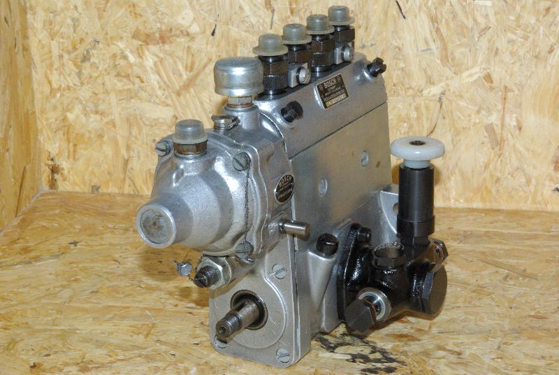

#505519
Hallo Markus
ES ist nicht nur mit dem Sonderwerkzeug und dem Einbau getan.
dieser Hinweis ist wichtig für diejenigen, die damit wenig oder keine Erfahrung haben.
Die genaue Einstellung kann mit dem Werkzeug nicht erreicht werden. Als Fixpunkt dient ein Anguss am Gehäuse für die Aufname des Regelstangenanschlag. Diese kann logischerweise nur als Orientierung dienen.
