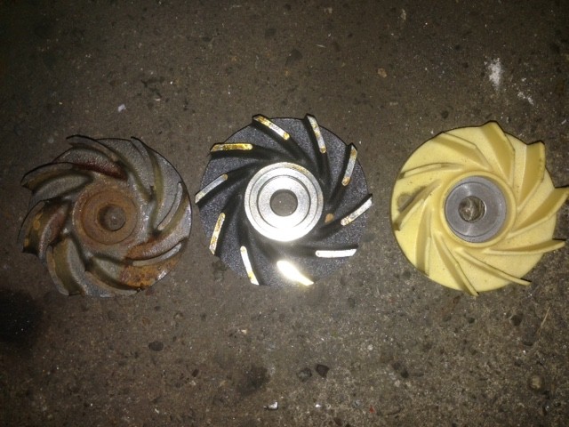

beim 406 ist im Gegensatz zum LKW ein kleineres Flügelrad in einem kleineren Gehäuse verbaut.
Beim LKW ist das größere verbaut, beim OM366 ist das Teil aus Kunststoff. Wie das beim 403 aussieht kann ich dir nicht sagen, könnte aber durchaus ähnlich sein.

ich habe jetzt die letzte Teilenummer der WaPu angewandt. Das ist die Ausführung mit 10 Flügeln und 95 mm Rad, laut Verkäufer, aus Metall.
Mit den Kunststoffrädern gabs vor längerer Zeit mal Probleme mit PKW-WaPus, da hat sich nämlich irgendwann das Rad von der Welle gelöst. Da waren reine Kunststoffräder verbaut ohne Metallhülse innen.

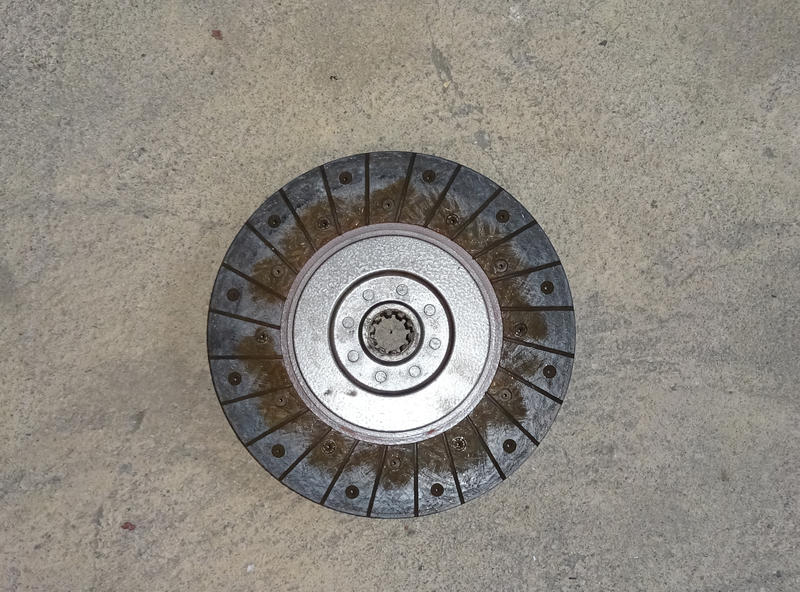

das Tragbild meiner neuen Kupplungsscheibe der G280KR sieht nach ca. 3500 km nicht wirklich optimal aus.
Obwohl mit Haarlineal damals nichts an Druckplatte oder Reibfläche Schwungrad feststellbar war. Die damals ausgebaute Kupplungsscheibe war gleichmäßiger abgenutzt.
Nachdem das Schwungrad geplant und eine neue Druckplatte verbaut wurde wollte ich die Einstellung prüfen. Aber so wie es im WHB dargestellt ist geht es doch gar nicht.
Oder muss man hier die Druckplatte zuerst ohne Kupplungsscheibe einbauen und ausmessen und einstellen?
Im WHB auf Seite 25/4-1, Bild U25-0011 sieht es für mich so aus.
Wenn ich das Maß g 59,8 mm (A - gegen Fläche Ausrückring) sehe und dagegen rechne f1 + f2 + (9,5mm dicke Kupplungsscheibe mit Belag) komme ich auf 60,0 mm. Sollte eigentlich dann so sein. Oder mache ich einen Denkfehler?
Nun könnte man vom o. g. Maß die Dicke der Kupplungsscheibe subtrahieren und im eingebauten Zustand vom Ausrückring gegen die Kupplungsscheibe messen dann muss das selbe Maß messbar sein.
Leider ist der Spalt zwischen Drehschwingungsdämpfer und Druckplatte so schmal dass man ein Tiefenmaß nicht hinduruch schieben kann.
Wie macht ihr das bei solch einer Kupplung?

wie, niemand hier fährt einen 403 mit Einscheibenkupplung G280KR und hat diese schon mal selbst getauscht und eingestellt?
Wenn dem so ist dann will ich mal berichten wie ich das gemacht habe.
Ja, ich war zu schnell bei der Montage und hatte mir die Skizze im WHB nicht angeschaut. Also habe ich die Kupplung noch mal ausgebaut und die Kupplungsscheibe vermessen. Dann alles wieder zusammen gebaut und nach den im WHB genannten Maßen eingestellt.
Der FB wurde nach der "Blasrohrmethode" eingestellt, so dass ich heute noch die Ölpumpe und Ölwanne anbauen konnte. Die Ölwanne wurde noch modifiziert mit einem Anschluß für den Ölrücklauf des Zusatzluftpressers und einem Flansch für den Geber der Ölstandwarnlampe.
