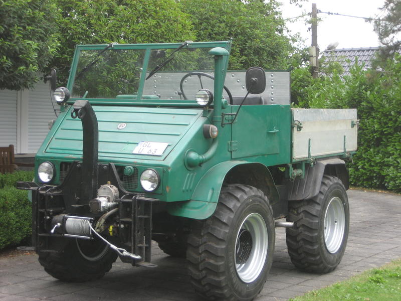

Hallo zusammen,nach langem suchen habe ich endlich einen 411er ohne Motor gefunden und habe mit meinem Tdi 1Z Umbauprojekt begonnen.Habe auch schon Bilder ins Unimogstillleben gesetzt. Heute ist Besuchstermin bei einem Forumsmitglied der auch einen 411er mit Vw Motor besitzt.Falls jemand auch so einen Umbau macht oder machen will,würde ich mich über einen austausch von Tipps freuen.Grüße ULI

Hallo zusammen,ich kenne mich leider mit den modernen Mercedes Motoren nicht aus.Fahre schon seit 10 Jahren einen Zahnriemen 1,6 TD in meinem alten Volkswagen und wechsel die Zahnriemen selbst.Heute bin ich einen 411er mit 1,9l Vw-Motor probegefahren und ich bin total begeistert,er hat richtig mächtig Dampf !! Von dem TDI-Motor bin sehr begeistert,günstig in Anschaffung und Verbrauch klein und leicht.Ich will mit dem Motor den Verbrauch gegenüber dem Serienmotor dritteln bei doppeltem Drehmoment und fast dreifacher Motorleistung!Worüber ich natürlich berichten werde.Außerdem wird der 411er bei der Schwachholzernte eingesetzt das bedeutet das er eine Doppeltrommelwinde, Bergstütze, eine 1000der Zapfwelle für den Betrieb meines 40 Tonner-Spalters und zur Stromerzeugung 12 KVA bekommt.Die Drehzahlregelung soll über eine Gouvernörsteurung ( abtasten der Motordrehzahl) erfolgen.Außerdem bekommt der kleine Funk,Servolenkung (421)und eine 2X4Schaltplatte (Damit ich beim Rückwärtsfahren nicht einschlafe) und seit neustem Träume ich von einer lenkbaren Hinterachse.Ich baue mir den kleinen so zusammen wie ich ihn im Wald brauche.Mir ist bei den Umbauten sehr Wichtig das Erscheinungsbild nicht zu verändern.
