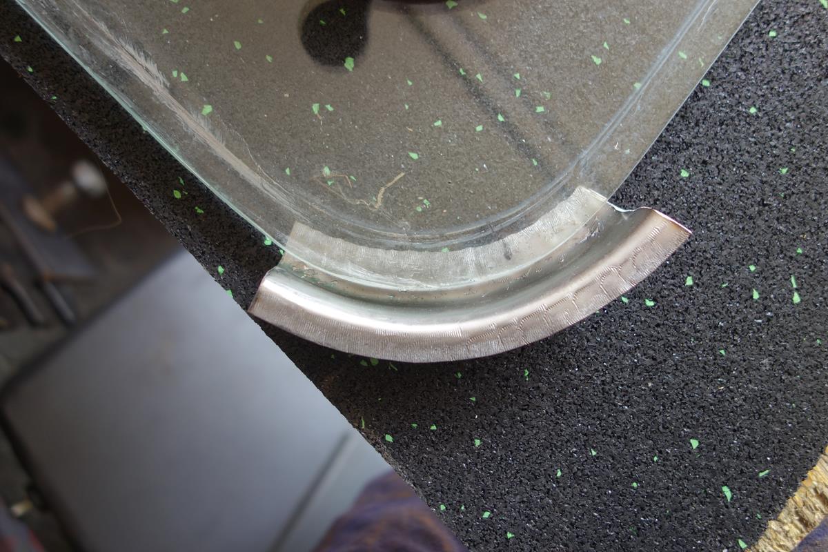

Die erste Anprobe sah schonmal nicht so schlecht aus:
Mit ein bisschen mehr Zwang versuchte ich nun festzulegen, wo ich Trennen sollte, um nicht wieder zu kurze Flanken zu erhalten.
Bevor ich allerdings Tatsachen schaffe, sollte doch noch eine kurze Anprobe an die Frontscheibe erfolgen. Also kurz zum Fahrgestell gedüst und anprobiert.
Da ich mir nicht 100%ig sicher bin, dass das so passt, werde ich mir gleich eine neue Dichtung besorgen und nach dem Einpunkten die Scheibe Probesetzen.
