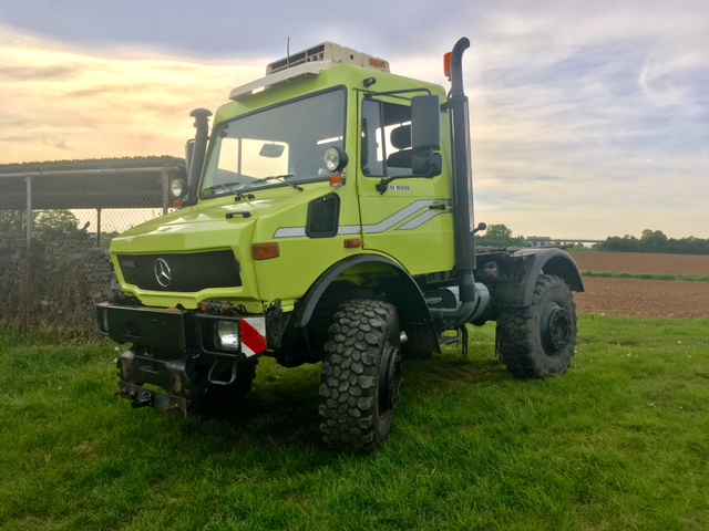

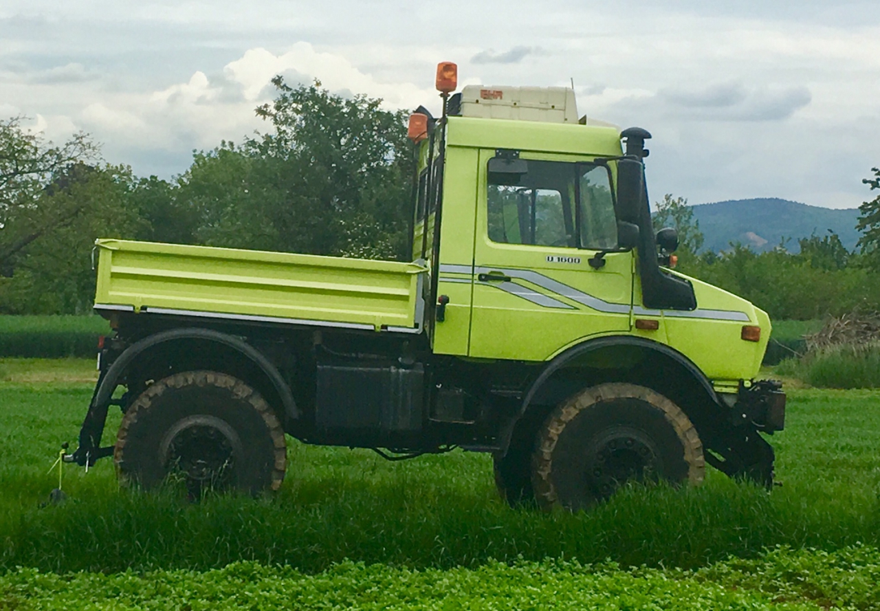

Hallo Moggler,
mittlerweile ist der Mog fast ganz fertig. Nachdem ich noch die Hecktraverse komplett abgebaut, gesandstrahlt, neu lackiert und mit neuen Schrauben wieder angebaut habe, fehlt jetzt nur noch die Eintragung der Kugelkopf-AHK. Naja, die Stirnbordwand wird natürlich auch noch grün
Viele Grüße
Tobias
