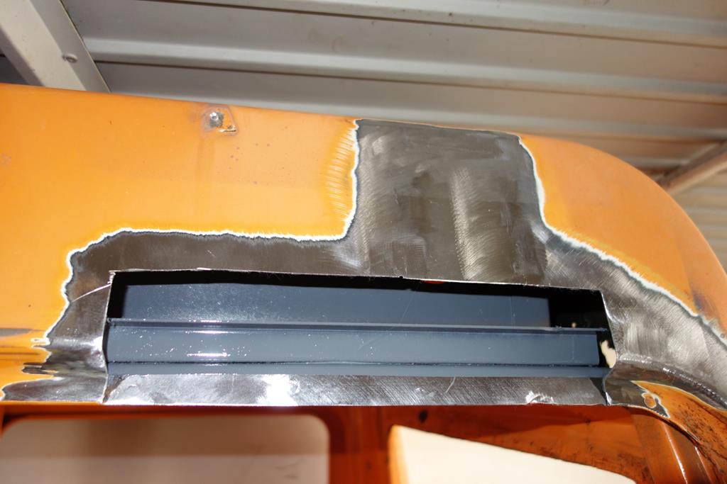

der heutige Arbeitstag begann erst einmal mit Aufräumen. Ordnung muss sein. Auch wenn es mir schwer fällt...
So konnte ich dann an die oberen Scheibenrahmen gehen. Schweißen, Verschleifen...
Den Hohlraum habe ich mit Ferpox versiegelt, ausgenommen die Kontaktflächen des Falzes, den ich abgeklebt habe. Der Falz soll nachträglich mit verdünntem Rostgrund verfüllt und von innen mit Owatrol versiegelt werden.
Auch die Reparaturbleche habe ich auf der Innenseite beschichtet, auch wieder ohne die Kontaktflächen des Falzes.
Danach noch die Bleche eingesetzt, verschweißt und verschliffen.

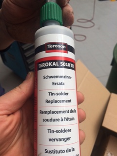

heute Abend war es soweit. Meine erste Reparaturstelle sollte verzinnt werden. Zunächst lief alles nach Plan. Um das ganze abzukürzen - es lief nicht wie im Bilderbuch. Entzinnt... Verzinnt...
Irgendwie sieht es nicht aus, als könnte ich damit einen Preis gewinnen:
Schlimmer jedoch finde ich die noch vorhandene Unebenheit:
Jetzt denke ich darüber nach, ob ein Epoxy-Spachtel hier das Richtige wäre. Ausgerechnet jetzt muss mein Kollege, der mir das Verzinnen beibringen könnte, mit kaputtem Knie in den Krankenstand flüchten...
Vielleicht habt Ihr noch Anregungen, wie ich hier weitermachen sollte. Verzinnen wiederholen, spachteln ...? Für ein paar Tipps wäre ich sehr dankbar.
mit Blei-freiem Zinn ist das schwieriger geworden. Zum Schwemmen solltest du 25%igen Zinn verwenden. Zum modelieren reicht ein simpler in Öl getauchter Holzspachtel .
Alternativ kannst du
Teroson EP5010TR nehmen. Die ist im Gegensatz zu normaler Polyester-Spachtelmasse schwundfrei.

vielen Dank für den Tipp. Ich war heute geschäftlich in einer bayrischen Niederlassung tätig und habe dabei die Gelegenheit beim Schopfe gepackt und mit den Karosseriebauern über das Thema gesprochen. Man könnte meinen, dass ich mich mit Dir unterhalten habe... Der Monteur empfahl mir ebenfalls den "Schlemmzinn-Ersatz" von Teroson - gleich fotografiert...
Gleiches gilt für Deine Beschreibung zu bleifreiem Zinn.
Zusätzlich empfahl er mir noch, für die Rostumwandlung "ROBIN" zu verwenden. Nach 24-48 Stunden sei die Umwandlung abgeschlossen und müsste anders als FERTAN nicht abgewaschen werden, sondern könnte direkt überlackiert oder geschliffen werden.
Deine Tipps sind auf jeden Fall ihr Geld wert...
