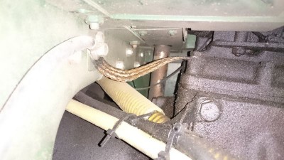

#488214
Hallo Markus,
siehe Foto (original unrestauriert KLAUSi).
Am Getriebe kann seitlich oder oben angeschraubt sein wobei mir seitlich sinnvoller und richtig erscheint, weil man dann den Getriebedeckel ohne auf das Masseband achten zu müssen (de)montieren kann.
#488218
Danke! Offensichtlich hat die Westfalia Kabine kein U-Profil und daneben ist ein SChweißbolzen, wohl eher ein Gewindestift gesetzt. Am Zapfewellengetriebe macht Sinn, denn die Schraube wird in das Getriebe eingeschraubt und hat so eine leitende Verbindung. Liegt das Masseband direkt unter der unlackierten Schraube stört kein Lack.
Gehe mal davon aus, dass es beim Cabrio an gleicher Stelle ist.
