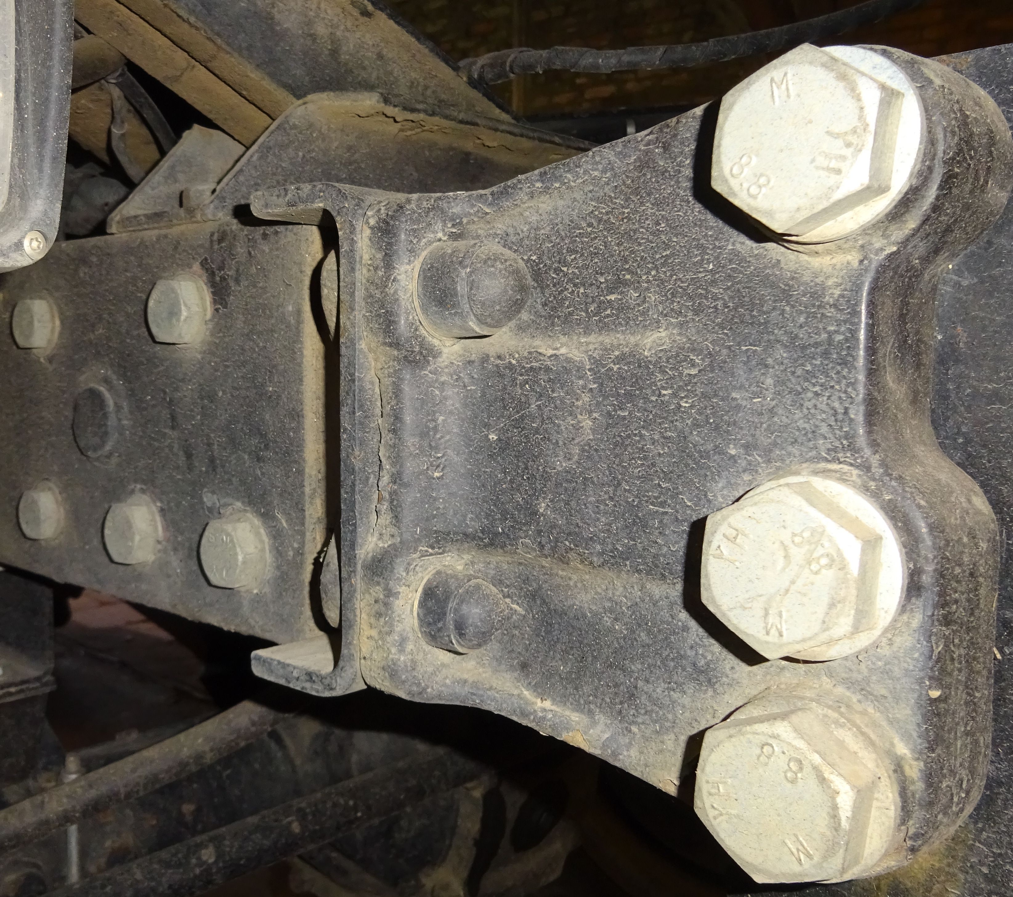

#578893
die Heckanbauböcke für Unimog 403 und 406 (Die ET.-Nr wurde mehrfach ersetzt, zum Schluß in A 406 551 33 38 Träger hinten links und rechts), sind durch die Hecktraverse (A 406 310 00 46 Querträger hinten) an den beiden Rahmenflanschen (A 406 311 0 51 links, A 406 311 10 51 rechts) mit je 4 Stück M12x1,5 Schrauben verschraubt.
Das o. g. ist gültig ab FIN 403.00191 oder FIN 406.06708. Davor waren verschweißte Hecktraversen verbaut.
Die beiden Rahmenflansche sind an den Rahmenlängsträgern mit je 5 Stück M14 Schrauben verschraubt und werden zusätzlich von einem Paßbolzen geführt.
Die Hecktraverse (A 406 310 00 46 Querträger hinten) ist pro Seite mit je 4 Stück M12x1,5 Schrauben am jeweiligen Rahmenflansch verschraubt. Wobei je 2 Schrauben in das Gewinde im Rahmenflansch eingeschraubt werden. Diese beiden Schrauben sind unsichtbar, da sie von den Heckanbauböcken verdeckt werden. Die originalen Heckanbauböcke sind Stahlgußteile und an dieser Stelle hohl. Die Nachbauteile sind Schweißteile, welche mit und ohne Aussparung auf der Rückseite der Anlageplatte, angeboten werden.
Die Bohrungen in der Hecktraverse zur Befestigung der Heckanbauböcke sind 13,0 mm groß. Die Hecktraverse besitzt auf der Innenseite keine Verstärkungen o. ä. Lediglich die Aufnahme der AHK besitzt eine abgewinkeltes Verstärkungsblech welches zusätzlich dazwischen geschraubt wird.
Im Bild habe ich die Maße der Heckanbauböcke an o. g. Hecktraverse eingezeichnet.
Zum besseren Verständnis der Befestigung hier noch 2 Bilder vom linken Rahmenflansch.
Rahmenflansch Hecktraverse links 4.jpg (206.54 KiB) 841 mal betrachtet
Rahmenflansch Hecktraverse links 2.jpg (1.37 MiB) 841 mal betrachtet
Hecktraverse 8.jpg (419.34 KiB) 942 mal betrachtet
