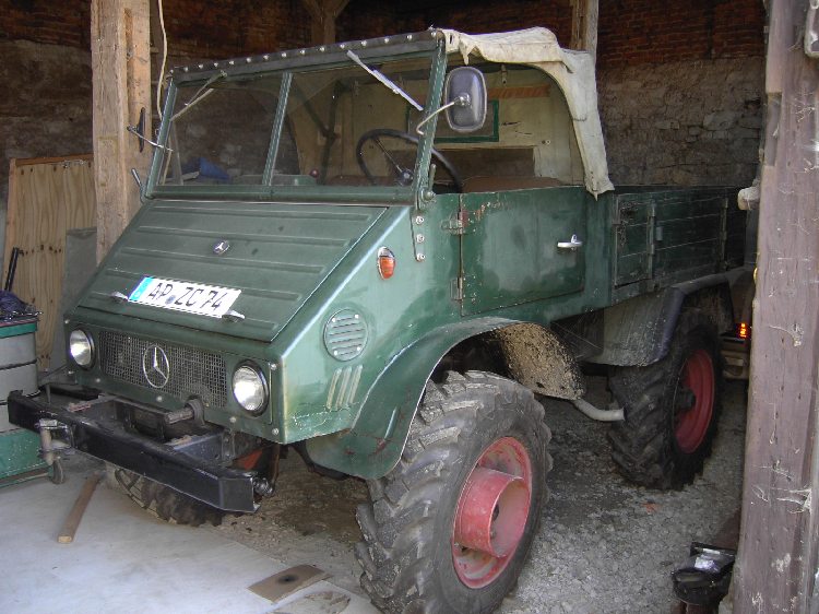

Ach ja, jetzt habe ich endlich auch mal zwei Fotos vom 411er eingestellt.
