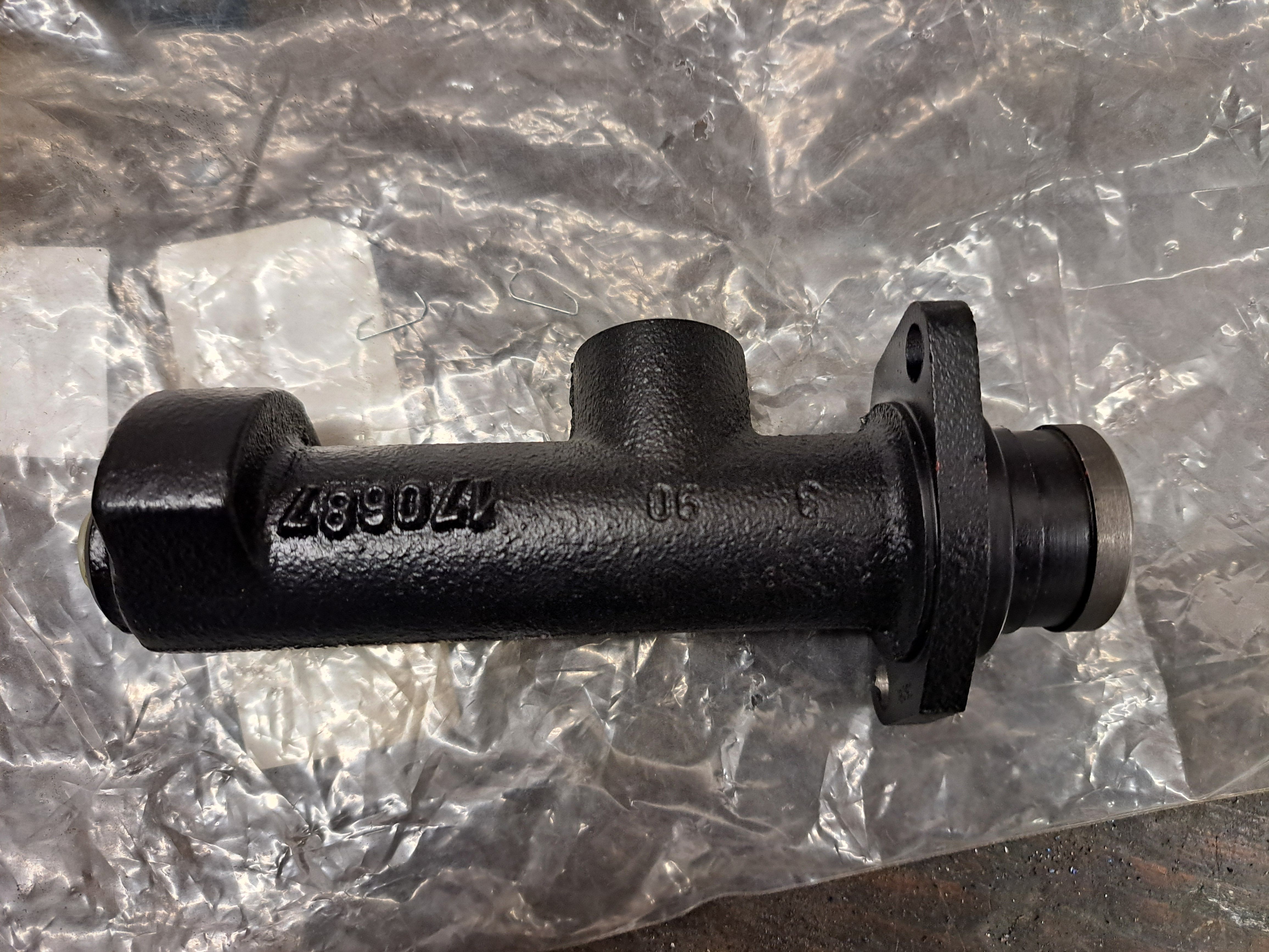

Hi zusammen,
mittlerweile bin ich mit dem Projekt am Ziel. Ich habe nun noch den größeren Geberzylinder installiert und der Betätigungsweg am Nehmerzylinder ist wieder in Ordnung. Die Zapfwelle lässt sich geräuschfrei schalten.
Es gab noch ein paar Hürden, so zu Beispiel ein ausgeschlagenes Kupplungspedal am Übergang auf den Gabelkopf, ein kleines Problem beim Einbau des größeren Geberzylinders. Auch das jeweilige Entlüften war ziemlich elendig.
Aber nun passts und ich bin happy :D
Zum Einbau findet ihr ein Video auf youtube.
Viele Grüsse,
Rüdiger
#573793
Hallo Rainer, hallo Otto,
ja gerne,
der grössere Geber hat die Mercedes Teilenummer A0012955406. Ich hatte ihn als Originalteil beim Auktionshaus gekauft. Es war ein Rückläufer und er hat "nur" 135 Euro gekostet. Die Verfügbarkeit ist gar kein Problem.
Der Verstärker ist ein Auger 78360.
Alles in allem haben die Teile rund 380 Euro gekostet. Ob das Ergebnis mit der "Originallösung" vergleichbar ist, das kann und will ich nicht beurteilen.
Viele Grüße, Rüdiger
