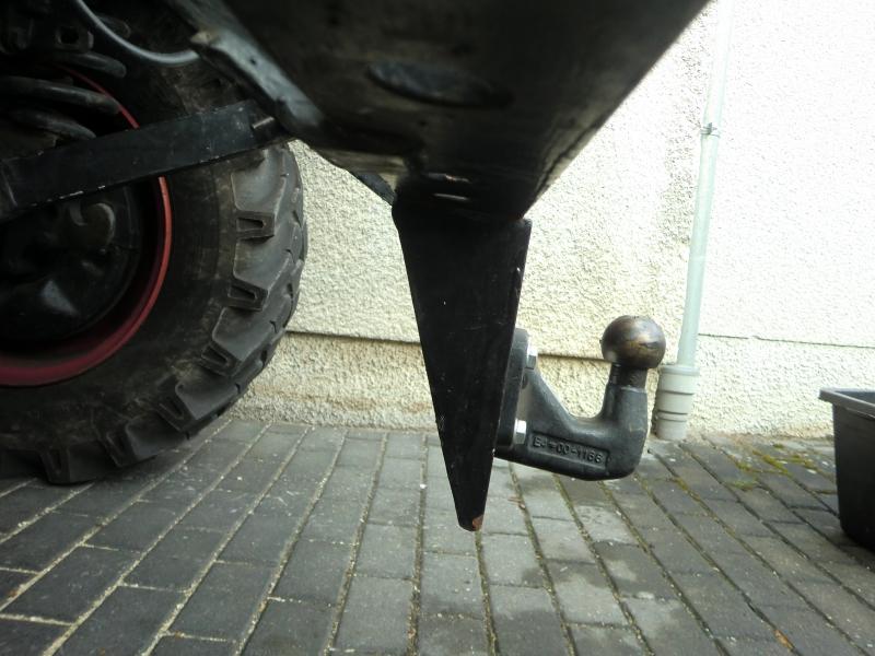

zuerst mal wäre es hilfreich, wenn du erwähnst, um welchen Unimogtyp es sich handelt. Deinem Bild nach um einen 421. Ich kann's dir nur für den 403/406 sagen, wie ich's bei mir gelöst habe. Es ergeben sich beim 406, natürlich auch noch abhängig von der Reifengröße, 2 Probleme:
1. Die Ackerschiene hat einen zu großen Bohrungsdurchmesser (dies scheint ja bei deiner nicht der Fall zu sein)
2. Die Ackerschiene ist für einen direkt eingeschraubten Kugelkopf viel zu hoch.
Lösung beider Punkte war ein Adapter-"Klotz", der zum Einen an 3 Bolzenlöchern befestigt wird, zum anderen einen Anschraub-Kugelkopf an seiner nach hinten gerichteten Seite aufnimmt. Die zulässige Anhängelast hängt vor allem von dem verwendeten Anschaub-Kugelkopf ab. Der "Klotz" bekam eine Einzelabnahme beim TÜV. Ich habe aber auch schon Einschraub-Kugelköpfe mit genereller Zulassung gesehen, sind natürlich ein paar Euro teurer als die "nur-für-Rangierzewecke"-Billigteile.

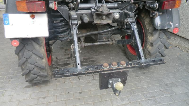

Ich selbst hatte/habe die bodenkonstante Ackerschiene zuerst am 421er und aktuell an einem 408er in Benutzung. Trotzdem funktioniert das an beiden Fahrzeugen nicht mit einer Einschraubkugel, sondern nur mit einem "Adapterblock" der dann die Montagebasis für eine geprüfte AHK von einem anderen Transporter von Mercedes bietet. Da diese verschiedenen geprüften AHK´s auch in einer Vielzahl unterschiedlicher Varianten gebaut werden, ist es kein Problem die Höhe über die Variante des "Halses" unter der Kugel zu definieren.

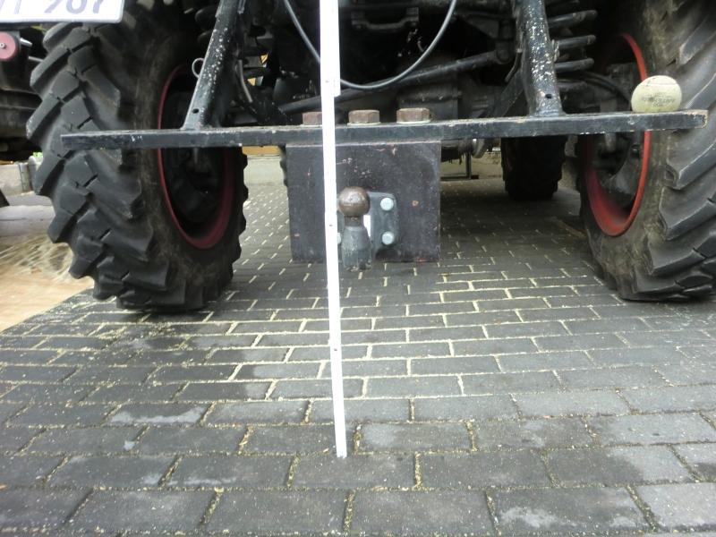

Verfasst: 05.03.2014, 16:10
von BT-987
Hallo Jochen,
meine Lösung (mit TÜV-Abnahme) Anhängelast 3,5 Tonnen
Gruß Werner
Re: Kugelkopf Typ bzw. Ausführung - bodenkonstante Ackerschi
Verfasst: 05.03.2014, 19:57
von Jochen
Das gefällt mir, vor allem der Wohnwagen in deiner Signatur ähnelt meinem sehr stark :-)
Wie war das beim TÜV.. hast du vorher mit denen gesprochen oder ist die Konsole frei Schnauze entstanden? Was für Material/-stärke hast du verwendet..?
Diese Lösung gefällt mir gut.. eventuell auf das notwendige Maß minimieren um so tief wie nötig aber auch so hoch wie möglich zu bleiben damit die Bodenfreiheit nich unnötig leidet.. im Gelände bzw. Nichtgebrauch kann man die BKAS ja einfach demontieren.. (Denke da an Aufenau :-))

Hallo Jochen
die Lösung von Ralf habe ich auch, nur habe ich zusätzlich noch die Rockinger Varioblock-Wechselvorrichtung dran. Daran habe ich die die tiefgesetzte Anschraubplatte 32907160000 von Westfalia. Die Version von Werner erfordert normalerweise ein Material- und Herstellerzeugnis oder das Wohlwollen des Prüfers, da es sich um ein Schweißteil handelt. Sind die Teile nur geschraubt, so ist bei Verwendung von Schraubengüte mindesten 10.9 die Sache rechnerisch einfach nachvollziehbar, deshalb bevorzugen Prüfer diese Lösung.
Verfasst: 05.03.2014, 21:50
von Jochen
Moin Helmut,
schön daß wir die Thematik immer enger einkreisen :-)
Hab ich das richtig verstanden,
die Variante von Ralf und Dir erfordert keine Schweißarbeiten da hier oberhalb und unterhalb der BKAS eine Metallplatte aufgeschraubt wird in die die Kugelkopfplatte verschraubt ist (sind das Gewindebohrungen oder ist das durchgesteckt und mit Muttern verschraubt!)
Bedingt durch die rechnerisch einfacher zu beurteilenden Schraubverbindungen sollte das TÜV mäßig einfacher durchzusetzen sein (vernünftiger Ingenieur beim TÜV vorausgesetzt)
Auf deiner verlinkten Westfalia Seite würde dann zb. Art Nr. 329062600001 mit einem Befestigungsloch Abstand von 56mm ganz gut passen.
Die Ackerschiene ist 25mm dick, dann könnten die Eisen oben und unten ca. 30mm dick sein damit die Befestigungsschrauben des Kugelkopfes immer mittig sitzen.. Bleibt nur die Frage ob Gewindebohrungen oder durchgesteckt ?
Breit wären sie entsprechend des Lochabstandes in der Ackerschiene, hier bleibt offen ob man 2 oder 3 Schrauben (etwa M22 x 100mm) für die Eisen verwendet..
hab ich das soweit richtig interpretiert?
lieben Gruß Jochen
Verfasst: 05.03.2014, 23:11
von Helmut Schmitz
Hallo Jochen
meine Platten (S355 oder St 52) sind 30mm dick und mit 3x M30x3 10.9 und Muttern der Güte 10 an der BKAS verschraubt. Ich habe zusätzlich als Kontermutter dann nochmals eine flache Mutter M30x3 DIN439 verwendet. (Meine Ackerschiene hat 31er Bohrungen)
Du kannst an der Kugelpaltte keine Durchgangsschrauben verwenden, da die drei M30er Schrauben sonst durchbohrt werden müssten. Deshalb sind nur Sacklochbohrungen möglich. Für die Schrauben der Anschraubplatte gibt es Mindest-Einschraubtiefen (Tabellenbücher, Regeln der Technik, mind 1d), da ist kein besonderer Nachweis erforderlich, die Schraubenlänge ist ja einfach zu überprüfen. Ich habe als Einschraublänge 2d gewählt, um jeglicher Diskussion vorzubeugen. Die Schraubenqualität ist in der Einbauanleitung des Herstellers gelistet, somit auch über jede Zweifel erhaben. Das Lochbild ist einheitlich 56x83mm, damit kannst du die Zugkugel nach deinen Bedingungen wählen.
Grundsätzlich steht einer Schweißkonstruktion nichts entgegen, der Nachweis ist jedoch immens größer und viele Prüfer lehnen diese mangels eignerer Überprüfbarkeit ab. Bei der geschraubten Variante ist alles einfach nachvollziehbar.
