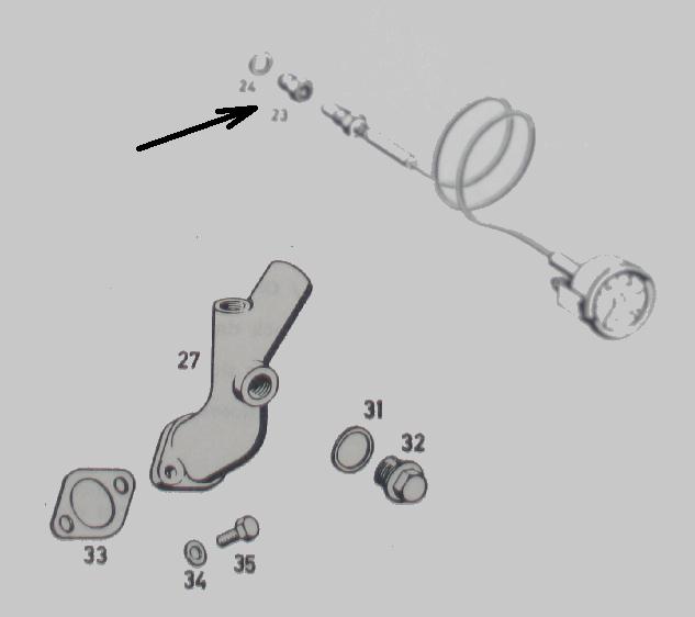

@ Reiner, die Nr. 23 in deiner Zeichnung sieht genau so aus wie mein Anschlußstück ob unten offen oder geschlossen sieht man nicht.

Moin Lothar,
nun lass doch Deinen Frust über die Politik nicht an uns aus :lol:
Die Hülse ist definitiv unten geschlossen!
Das muß sie auch sein, weil die Rändelmutter über dem Fühler des Fernthermometers keinerlei Dichtfunktion hat und lediglich den Fühler in der Hülse hält.
Wenn Du, vollkommen uneigennützig, Hilfe anbietest, ist das doch in Ordnung und niemand feindet Dich deshalb an.
Ich jedenfalls kann das nicht erkennen, und so war die "Kritik" auch ganz bestimmt nicht gemeint.
Ein wirkliches Problem hat doch nur Rolf!
Beim Versuch, die Rändelmutter herauszuschrauben, könnte er das Innengewinde der Hülse zerstören.
Dann müsste auch noch die Hülse ersetzt werden.
Beim Rausschrauben der Hülse könnte er das.......... :wink:
Rolf, viel Erfolg!
