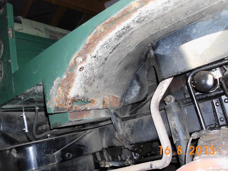

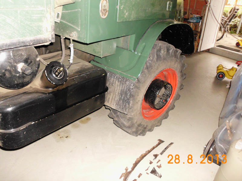

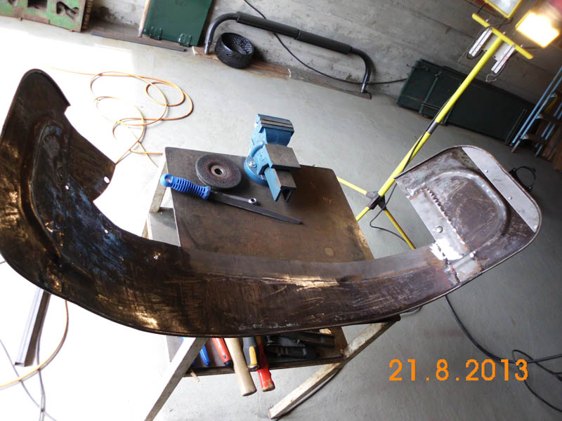

nimm einen dicken Schlitzschraubendreher, der was aushält und treib ihn mit einem dicken Hammer zwischen Kotflügel und Karsosserie genau da rein, wo die sch... gehärteten Blechschrauben sitzen. Und hau die Köpfe von den Blechschrauben ab. Rausdrehen ist da nichts mehr. Erst wollt ich sie ausbohren und hab mich nach dem 4 Bohrer gewundert, was das denn für Kackschrauben sind. Erst später habe ich gesehen, dass das Blechschrauben sind, die gehärtet sind. :evil: Mit der Flamme hab ich auch kurz probiert. Aber das stinkt saumäßig, da der alte Gummikeder anfängt zu brennen.
Bei der Aktion wird der Kotflügel zwar etwas krumm, aber den kannst du anschließend wieder richten, wenn er ab ist.
Vorher:
Zwischendrin:
Nachher:
Ich hab die Kotflügel mit ihren 4 Schlosschrauben angeschraubt gehabt und hab anschließend die Schraubenlöcher ausgemessen und ca. 1-2 cm neben den alten Schrauben gebohrt. M6 Gewinde geschnitten und das ganze mit M6x16 6-kant-Schrauben und Karosseriescheiben angeschraubt. In der Hoffnung, dass wenn ich die Kotflügel noch mal ab machen müsste, ich bei den 6-Kant-Schrauben mehr glück habe, da ich sie zusätzlich noch mit ein wenig Fett engeschraubt habe. Grundiert, Unterbodenschutz und Lakiert. Fertig.
