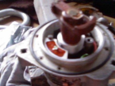

eine Transistorzündung mit induktivem oder Hallgeber ist eine schöne Sache. Funktioniert in der Regel ohne Probleme, wenn der Zündzeitpunkt erst einmal eingestellt ist.
Was für ein Verteiler ist da auf dem Bild? Ist das eine Originale TSZ oder nachgerüstet?
Außer der TSZ-i aus dem Iltis kenne ich aber keine Anlage mit 24V-Steuergerät.
Gibt es von Bosch oder Mercedes eine TSZ-i für 6-Zylinder und kann man die in den original Verteiler vom 404 einbauen.
Gruß Stefan

das bild ist von Stewart Zünd- und Abgastechnik und für Mercedes 6 Zylindermotoren.
Was ich aber nicht weis ist ob der Hallgeber oder Induktionsgeber nur 12V oder auch 24V verträgt.
Für den Pertronix-Verteiler habe ich auch was gefunden IGNITOR-Zündung für Bosch-Verteiler 6 Zylinder wobei ich da auch die Spannungsversorgung nicht weis.

das Bild von dir ist dann keine herkömmliche TSZ-Anlage. Die funktioniert mit einer Lichtschranke. In anderen Auto-Foren habe ich gelesen, dass die nicht so zuverlässig arbeiten sollen wie eine TSZ-i oder -h.
Abgesehen vom Preis ab 152¤ scheint die Ignitor-Zündung mit Hallgeber ganz gut zu sein.
Ich hätte aber gerne einen alten Bosch-Verteiler mit TSZ-i, am liebsten aus einem alten Mercedes, um mal feststellen zu können wie der sich vom original 404-Verteiler unterscheidet.
Gruß Stefan
