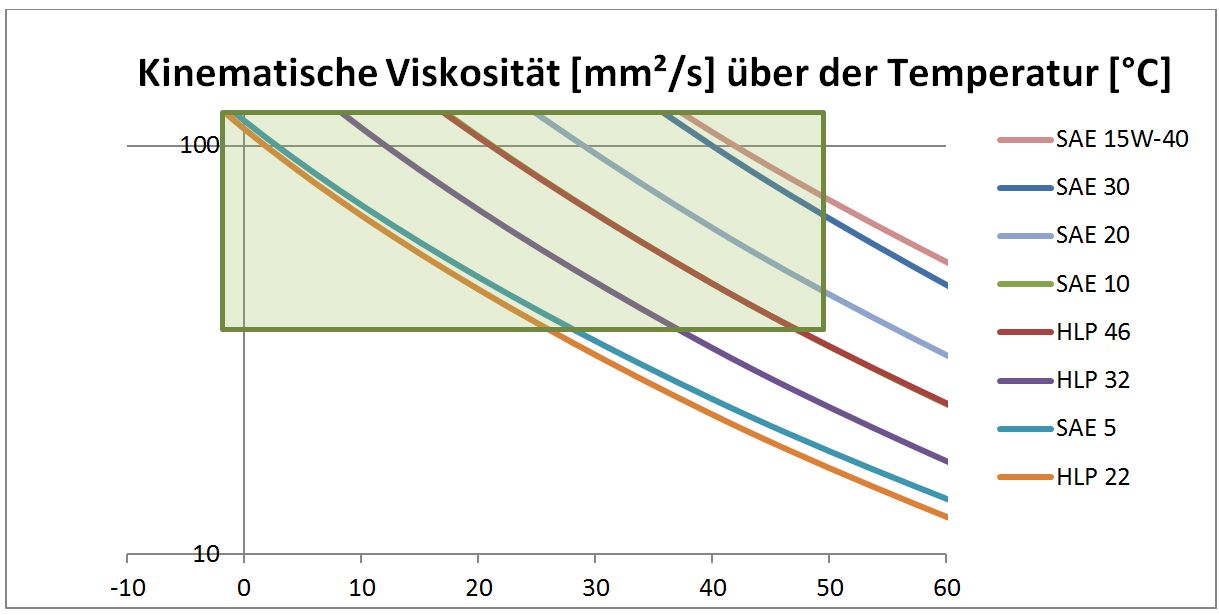

Hallo Thomas,
die Schwierigkeit liegt in der hohen Viskosität des Öles und den geringen Öffnungsquerschnitten im Steuerblock. Z. B. HLP46 bei einstelligen Temperaturen und Schwimmstellung sind ein Problem. Besser sind HLP22 im Winter (siehe Betriebsanleitung in die Moderne übersetzt) und die gegenseitige Schaltstellung statt Schwimmstellung.
Im Anhang eine Ölempfehlung.

Hallo Christoph,
danke für die schnelle Antwort. Ich bin mir, ehrlich gesagt, gar nicht sicher, welches Öl eingefüllt ist. Das Problem ist aber von der Jahreszeit unabhängig, liegt also bei kalten und warmen Temperaturen vor. Was meinst Du mit „gegenseitige Schaltstellung“?
Thomas
