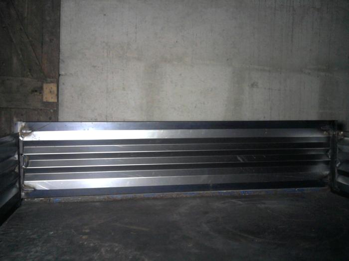

Hallo Ronald,
also meine Bordwände haben auch so ausgesehen. Habe mir daher komplett neue gemacht. Die Kosten beliefen sich mit Vierkantrohr für den Rahmen, die gekanteten Bleche (t=2mm), und die ganzen Beschläge auf ca. 450€.
Geschweißt hab ich die Bordwände selber.
Grüße von dr Alb.
Sascha
P.S.: Leider war es in der Halle etwas dunkel.
