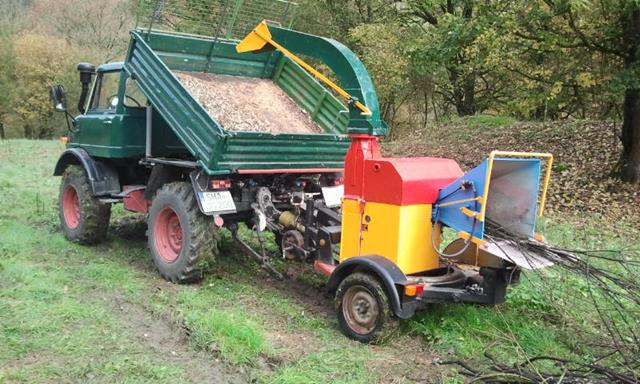

Schliesing 300ZS mit verkürtztem Auswurfrohr, und frischer Farbe
2014-02-01 08.23.48 (Copy).jpg (39.99 KiB) 5122 mal betrachtet
juergen.haeg hat geschrieben:Hallo Thomas,
ich kann Herbert nur zustimmen, hab mich auch nach einem "billigen" umgeschaut, hab dann aber die Finger davon gelassen und mir einen alten Dücker HF 250 gekauft, war billiger als der neue bei Jensen, wichtig, nach der Laufruhe schauen, dann sollte es bei den gebrauchten Teilen passen.
Jürgen
Hallo Thomas,
kann da meinen Vorrednern(schreiber) nur zustimmen, habe mir vor Jahren einen (gut)gebrauchten
Schliesing 300ZS zugelegt, nach ein paar Instandsetzung und Optimierungs Arbeiten werkelt der Schliesing
trotz seines hohen Alters noch fast jedes Frühjahr, an meinem 403er um den Obstbaumschnitt zu zerkleinern.
Hatte Ihn auch einmal ausgeliehen, aber das mach ich nur noch wenn ich mit dabei bin,
zu viel Instandsetzung anschliessend :fluch
Schliesing bei der Arbeit
2014-11-08 08.13.57 (Copy).jpg (64.23 KiB) 5122 mal betrachtet
