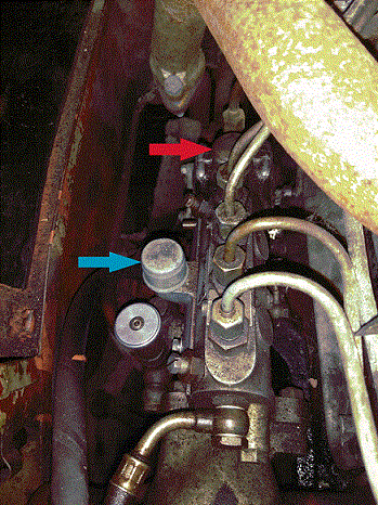

Wäre super, wenn mir jemand Informationen zu der Einspritzpumpe von Bosch PES 4 A 50 B 410 RS 50, 120159/9 geben könnte. Ich hab auch ein Foto beigefügt, wozu ich gleich mal ein paar Frage stellen möchte.
Wenn man den Deckel beim blauen Pfeil abschraubt, hat man im Deckel ein Metallfilter eingebaut. Ist das ein Ölfilter und wird hier das Öl für die Pumpe eingefüllt?
Welche Funktion hat das Drehrad beim rotem Pfeil?
Kennt jemand von Euch das Problem das der Mog nur läuft, wenn man den Absperrschieber zum Motorabstellen ganz weit reindrückt? Wenn der Absteller in der Ausgangslage ist, verhungert der Motor.

Die beiden Knubbel sind Filter um den Gehäusen ein sauberes Atmen zu ermöglichen.
Servus,
beim "blauen" Deckel, der übrigens ein Belüftungsfilter ist, füllst Du so lange Motoröl auf, bis auf der anderen Seite der Einspritzpumpe am Überlaufrohr Motoröl raus läuft. Da kommt zu erst Diesel raus, ist eigentlich fast normal. Das Überlaufrohr ist auf Deinem Foto zu erkennen, ist ein kleines Röhrchen vergleichbar mit nem "Schweineschwänzchen"
Der "rote" Deckel ist auch ein Belüftungsfilter, hier darfst Du auch Motoröl reintröpfeln allerdings nicht viel. Damit wird das Reglergestänge geschmiert. Mein/unser 411'er hat hier nen kleinen Klappdeckel, bei Dir wurde das wohl mal umgebaut.

habe jetzt mal am Wochenende Öl aufgefüllt und am "Schweineschwänzchen" einen Schlauch befestigt, sodass ich den Abfluss auffangen kann. Leider kam dort nichts heraus.
meine Frage ist jetzt: Gibt es keine Ölablassschraube an der PES 4 A 50 B 410 RS 50?
Unterhalb des Belüftungsfilter, in dessen Öffnung man ja das Öl einfüllen soll, gibt es einen Meßstab. Für mich erscheint die Höhenlage des Schweineschwänzchen deutlich oberhalb der Markierung auf den meßstab für die max. Füllmenge zu liegen.
Den kleinen Klappdeckel für das schmieren des Reglergestänge habe ich auch. Wieviel Öl darf hier eingefüllt werden. Gibt es hier eine Öffnung, welche eventuell noch verschlossen ist, um den korrekten Füllstand zu sehen?

Sauschwänzle mit Hohlschraube abschrauben, durchgängig und sauber machen, dann sollte es funktionieren.
An den Klappölern "einige" Tropfen Öl einfüllen.
