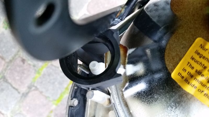

Abschlussbericht:
Das Problem ist gelöst. Die hydraulische Verstellung war wider Erwarten gar nicht defekt. Nur der Kupplungskopf der Verstelleinrichtung hatte sich vom Kugelkopf am Scheinwerfergehäuse gelöst. Nach Zusammenstecken der Kompomenten und Höheneinstellungskontrolle funktioniert alles wieder wie es soll. Danke für die wertvollen Tips!
4840
Hydraulischer Antrieb Kupplungskopf (von der Aufnahme am Scheinwerfergehäuse gelöst)
4839
Kugelkopf der Höhenverstellung am Scheinwerfergehäuse
