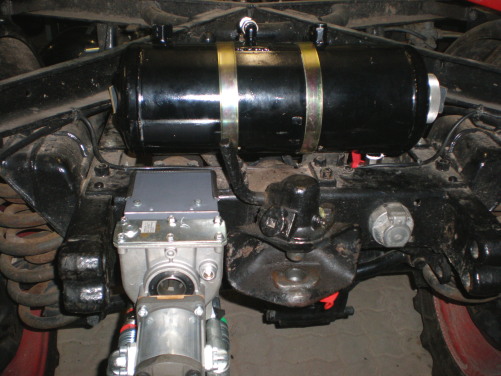

Hallo nochmals an alle,
ich befinde mich noch im Aufbau.
Antrieb erfolgt über ein Zapfwellengetriebe mit einer separaten Pumpe 54 l/min .Als Reservoir habe ich einen Feuerlöscher umgebaut.
Das Steuergerät habe ich auch schon zusammen.
Ich hoffe, das ich den ersten Lauf noch in diesem Jahr schaffe.
Ich bericht über die Geschwindigkeit.
gruß
Ingo
#176627
heute habe ich Gelegenheit gefunden die Anlage auf den Mog aufzubauen.
Pumpe, Reservoir, Filter und Steuereinheit.
Ich hoffe das ich vor Weihnachten die Seilwinde noch testen kann.
Ich berichte weiter
gruß
Ingo
#176779
Heute sollte eigentlich die Pumpe und die Seilwinde funktionieren.
Leider hat mich ein Rückschlag ereilt.
Das Zapfwellengetriebe mit Pumpe habe ich ganz normal angeschlossen.
Zapfwelle eingeschaltet und dann passierte es . Rumps und Stillstand.
Nach genauerer Analyse folgender Sachstand:
Die Pumpe ist geeignet für die Frontzapfwelle (linksdrehend).
Leider nicht darauf geachtet. Wahrscheinlich trocken gelaufen und ex.
Also Kontakt mit dem Lieferanten und Weitersehen.
gruß
Ingo

#182932
Hallo ,
ich habe heute erfolgreich den ersten Lauf mit der Winde überstanden.
nach Rücksprache mit dem Lieferanten für Getriebe und Pumpe, hatte ich einige Schwachstellen in der Verrohrung und beim Magnetventil.
1. Überdruckventil an der falschen Stelle
2. Magnetventil hatte im nicht geschalteten Zustand keinen Durchgang P nach T (Tank).
Genau das hat dazu geführt das die Pumpe nach kurzer Laufzeit kaputt ging. (Welle am Antrieb gebrochen)
Der Lieferant hat auf Kulanz eine neue Pumpe installiert. (Danke an die Firma Finsterle an dieser Stelle)
Zusätzlich noch ein Magnetventil mit der Beschaltung: Durchgang P nach T bestellt und ab dafür.
Heute alles installiert. Probelauf , alles verläuft nach Plan.Die Winde verhält sich wie beschrieben.
Ein Versuch um die Kraft der Winde zu testen: Bremse angezogen , 2 to davor. Die 500 ter Zapfwell, 1700 1/min Drehzahl eingestellt. Die Winde dreht sich langsam. Dann kommt die Last zum tragen. Der Druck am Manometer steigt auf 50 bar. Der Mog geht hinten hoch , weil die Last der Pritsche fehlt.
Danach habe ich noch einen Anhänger mit zwei Stempen angehoben. Dabei das Überdruckventil auf 100 bar eingestellt.
Funktionierte alles echt super.
Als nächstes werde ich die Lasten und Geschwindigkeiten der Winde ermitteln und hier berichten.
Vielleicht noch was zu meinen Kosten: Bis jetzt alle Teile incl Winde: 1700 Euro.
Ingo
