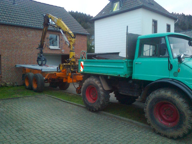

ich hab mal wieder ein Problem....
Ich baue mir einen Rückewagen mit Atlas 512 Kran. Die Bordhydraulik an meinem 406 ist ausreichend..dachte ich....leider ist die Pumpe wohl nicht mehr so gut. Mehr als 145bar sind nicht mehr drinn.
Eine neue einzubauen ist auch keine Lösung weil die Zylinder am Kran so groß sind (d=90mm) das wenn sie alle ausgefahren sind der kleine Öltank im Mog leer ist. :roll:
Nun die Fragen...
Kann ich am Kran einfach einen Tank hängen wo der Mog sich das Öl her nimmt? Dann läuft doch sicher der Tank im 406 vorne über,oder?
Eine Zapfwellenpumpe hinten dran zu hängen klappt leider nicht.Zu wenig platz,auch wenn ich das Ritzel von der Seilwinde abnehme..Kollision mit dem Anbaubock ,Seilwinde und AHK :roll:
Eine Zapfwellenpupe (von einem Freund geliehen) vorne dran hängen und Leitungen nach hinten legen...das ist auch keine schöne Lösung..
Eine Gelenkwelle hinten drann und die Pumpe an den Rückewagen...dann muss der Anhänger immer genau gerade hinter dem Mog stehen und fahren damit geht auch nicht...
Könnt ihr mir helfen?

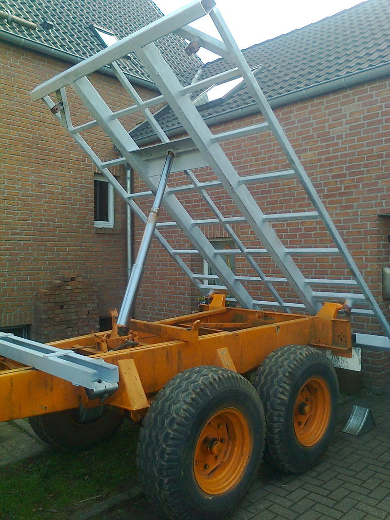

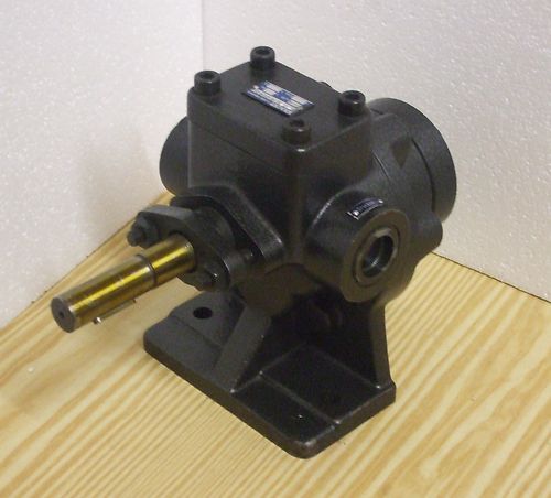

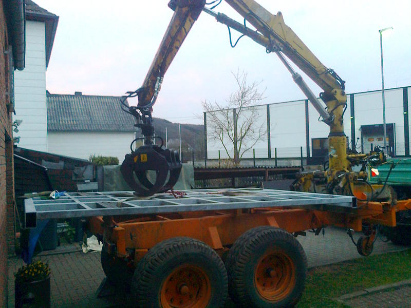

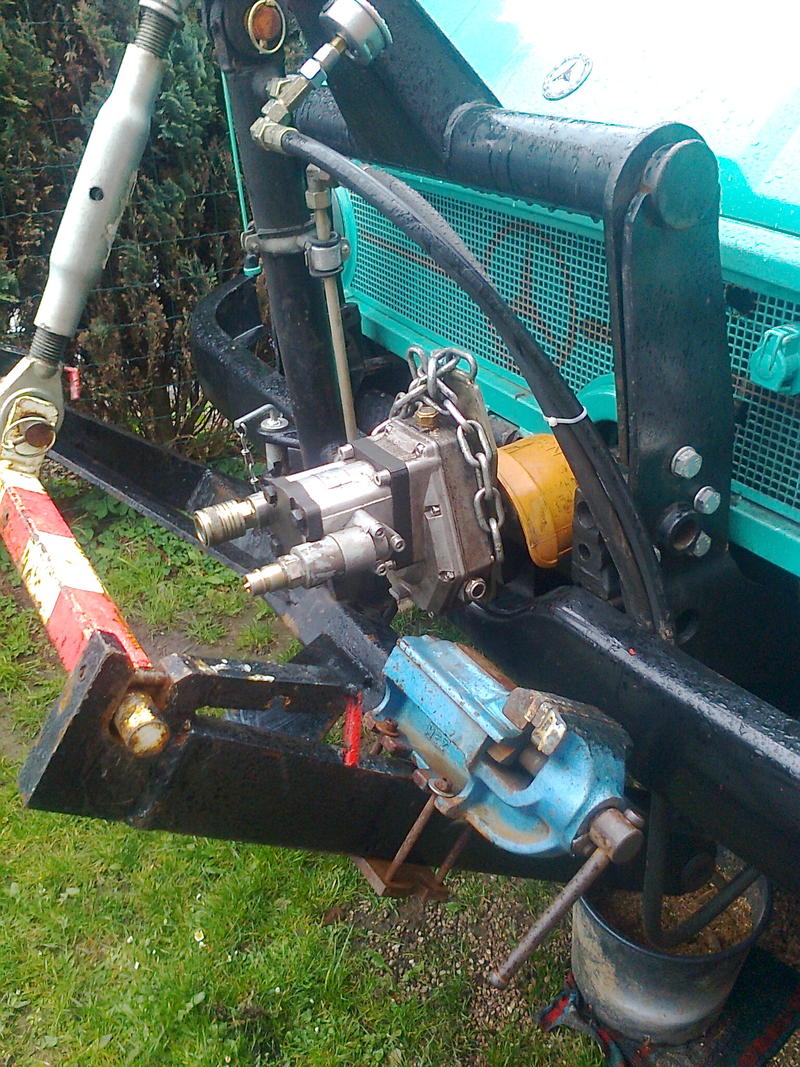

Hab mich nun für eine Zapfwellenpumpe mit Getriebe entschieden...Schläuche hab ich noch die bis hinten reichen...Dann noch den Tank dran und ab geht die Post;-)
Rungen sind nun auch schon dran und Kippen kann er auch schon...Am Wochenende kommt die Farbe drauf...wenn es trocken ist...

Hallo Matthias,
habe ich richtig verstanden? Zapfwellenpumpe vorne, zwei lange Schläuche (P und T) nach hinten und Tank auch dort? Da geht Dir die Pumpe schnell kaputt.
Den Begriff Saugleitung verwende ich hier bewusst nicht. Denn Hydraulikpumpen dürfen nicht saugen!
In Zulaufleitungen bzw. am Pumpeneingang gibt es Kavitation, wenn kein oder "negativer" Zulaufdruck herrscht. Ausserdem soll in Zulaufleitungen eine Fließgeschwindigkeit von höchstens 0,8, besser 0,5 m/s vorliegen.
Bei z. B. 50 l/min braucht man eine Zulaufleitung mit etwa 40 mm Innendurchmesser und die Pumpe sollte am besten unterhalb eines Tanks mit 0,5 m Füllstand über Einlauf liegen. (Schnellkupplung auf der Zulaufseite geht gar nicht!)
Falls Du es nicht glauben solltest, guck Dir mal die Hydraulik eines Baggers an. Zwischen Tank und Pumpe sind da meist - möglichst kurze - bis zu armdicke sanft gebogene Rohre verlegt. Und da gehen oft nur 200 bis 250 l/min durch.
