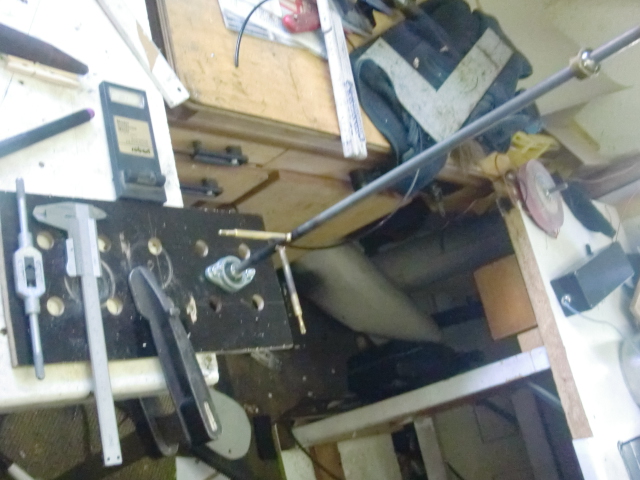

Hallo Helmut, ich habe mir alte Boots Zug Druck Kabel gekauft und möchte von unten anlenken.Ich hatte noch einige Teile in meinem Fundus und habe mal probehalber die Hebel verlötet und baue alles erst mal auf ein Brett auf um zu schauen wie ich klar komme. 4894 VG ULI

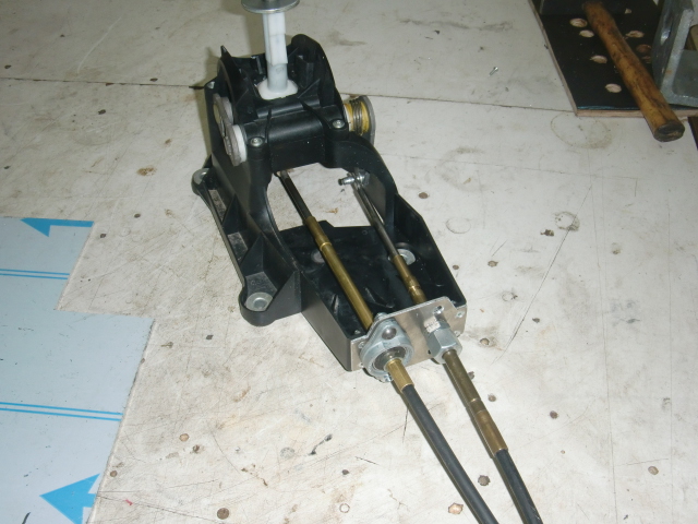

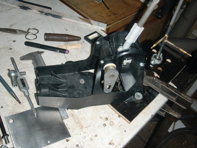

Hallo Helmut, ich habe noch einmal in Ruhe nachgedacht und bin auf eine andere Lösung gekommen.
Bin gerade auch an einem VW Getriebe der 012er Serie und dabei es auf Seilzugschaltung umzubauen.Für 2 € habe ich mir mal eine Schaltkullisse gekauft .Genauso eine werde ich verwenden. Natürlich mit einer ordentlichen Verkleidung.
4895
VG ULI

Ich muß ehrlich sagen das es mir nicht so recht paßt ein Plastikteil in den Mog einzubauen.Aber aufgrunddessen das ich ihn schön verkleiden werde und das er nur 2 € gekostet hat bin ich zu einem Kompromiß bereit. Leider habe ich bis jetzt noch keine Schaltkulisse aus Blech gefunden.
Die günstigen gebrauchten Bootszüge mußte ich abändern und da ich gerne Hartlöte hat es mir Spaß gemacht. Den rechten Zug konnte ich mit einer Hydraulikverschraubung befestigen. Der Linke muß beweglich sein dafür hatte ich noch ein Lager rumliegen. In den nächsten Tagen schaue ich mal am Mog wo ich den Hebel einbauen werde.
4905
VG ULI
