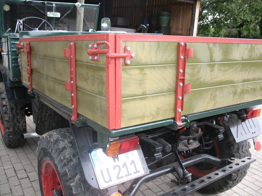

Hallo Walter,
gratuliere zu deinem Neuzugang.
Geh zum Zimmermann deines Vertrauens und frag nach wasserfest verleimten Platten die als Unterbau für Flach bzw. Pultdächer verwendet werden.
Die Platte gleich dort auf Maß schneiden lassen und dann mit einem Fräser oder der schräg gestelten Kreissäge drei "Rillen" auf der Außenseite einarbeiten lassen.
So sieht die Bordwand von außen aus als ob sie aus vier Latten besteht, wie sie es beim Original auch ist.
Die U-Bleche zum einfassen bekommst du bei einem Karosserie Betrieb der Nutzfahrzeuge macht als Meterware oder vielleicht auch über FLIEGL
Beschäge über RITEC oder AGRIMARKT.
Grüße nach Baden aus Würtemberg (Fildern)
Thomas D.
Stell vielleicht am WE noch Bilder von meinen Bordwänden rein ...

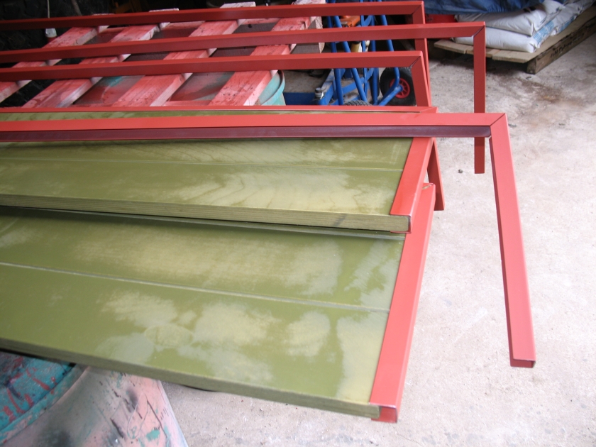

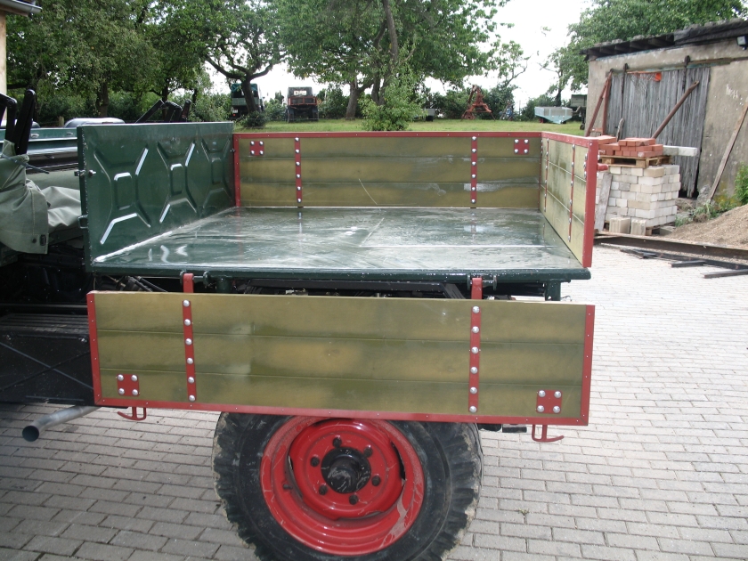

Hallo Walther,
Ich habe das Problem mit den Bordwänden auch so gelöst:
21 mm Multiplexplatte wasserfest verleimt, Zugeschnitten und Rillen gefräst mit Oberfräse. Danach rundum Vorlackiert und mit Beschlägen komplettiert.
Jochen

Danke Jochen
Das sieht recht professionel aus und gefällt mir. Ich bin erst am Anfang der Restauration und denke das ich noch viele Ratschläge benötige.

Hallo Walter,
ich denke mit den Bildern von Jochen ist alles gesagt :lol:
Einen Tip habe ich dir noch den du beachten solltest.
Wenn du die Nuten einfräst oder mit der Kreissäge machst, pass auf dass du die Schnittiefe nicht zu tief einstellst. Sonst kann es sein dass du die "Deckschicht" deiner Platte teilst und diese dann ausfranst. Also lieber ein wenig vorsichtig sein und dafür aber qualitätiv besser.
Auf jeden Fall geht das viel schneller als aus einzelnen Bretter ein Bordwand aufzubauen. Ist zwar nicht original, aber wenn das bei dir keine Rolle spielt.
Ich habe meine Bordwände vor ca 4 Jahren so gemacht und bin zufrieden.
Eines muss ich dir fairerweise noch sagen. Die Platten die ich verwendet habe sind relativ weich. D.h. wenn sich auf der Pritsche was selbständig macht, dann hast du ruck zuck Macken im Holz.
So gesehen ist Eiche ocder Robinie vielleicht doch besser.
Wie gesagt, bei mir arbeit der Unimog noch ein wenig und ist nicht ein Ausstellungsstück für Sonntag Vormittag. Daher kann ich mit "Gebrauchsspuren" sehr gut leben
Grüße
Thomas

je nachdem ob du die Optik von Originalen wählst kannst du ja die Nuten auf Original oder aber auch nach eigener Vorstellung einfräsen.
Die Bretter von Thomas sehen täuschend echt aus, Jochen hat ein Profil mit nur 3 Nuten.
Ob du nun Robinie wählst oder eben eine Platte, bei mir sollten die Nuten, auch wenn ich kein verfechter des Originalen bin, doch schon den original Nutabstand wieder bekommen.

Hallo Bernd,
danke für dein Kompliment. Ich habe bei meiner "Fälschung" :lol: schon darauf geachtet sehr nahe am Original zu bleiben. Der Nutabstand und somit die Anzahl der "Bretter" sind original, die Beschläge auch. Ich hätte auch Stahlbordwände nehmen können, aber das ist in meinen Augen für einen 421 ein Stilbruch.
Meine Einstellung zum Restaurieren ist, die Kirche im Dorf zu lassen und z.B. bezüglich der Farbgebung es nicht zu bunt zu treiben. Selbst wenn ich "Eiche massiv" genommen hätte, wäre eine Lackierung in DB6377 (Meergrün ist doch 6377 oder?)drauf gekommen.
