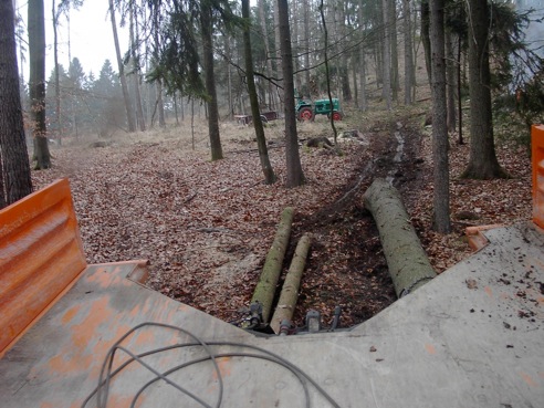

@Thomas: z.B. jedesmal dann, wenn rückwärts Sicht benötigt wird, dh. beim Holz-ziehen etc. HKH hab ich noch keinen, bei dessen Nutzung dürfte das dann aber ebenfalls zwingend sein.
Interessant wären Leichtbaubordwände - die könnte man zwar sehr steif und leicht baun, dann wäre aber meist die Robustheit der Stahlbordwände dahin. Alu als Material is nur beding eine Lösung, da zwar nur ein Drittel des Gewichts von Stahl, aber auch nur ein Drittel der Festigkeit...
mfG
Axel
Sichtverbesserung durch Abnahme Bordwand und Dreieck
