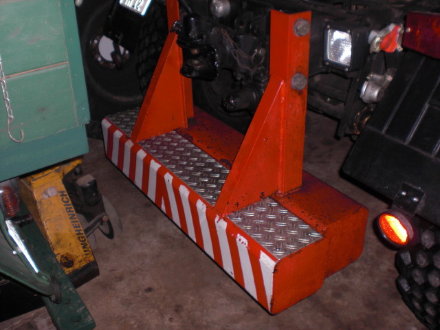

wir haben uns ein Gewicht selber gebaut, dass gute Stück wiegt ca.750 Kg und das hängt bei unserm U1000 hinten an den Anbauböcken.
Das Gewicht kann eine alleine dran machen, wir haben es nämlich so gebaut wie es hier schon beschrieben ist.
Das Gewicht lagert auf einer Europalette uund wird im Winter mit einem Hubwagen und einem Wagenheber an den Mog angeflanscht.
Gruß Olli

Bilder habe ich noch keine, ist aber nicht das Problem, ich mach Morgen welche und stell sie dann ein.
Du solltest bei deinem Gewicht als Ballastausgleich bedenken, das wenn Du ein Gewicht hinter der Hinterachse anbringst du eine enorme Hebelwirkung hast und somit eine bessere Gewichtsverteilung und daraus resultierend muß das Gewicht nicht so schwer sein als wenn du es auf die Kipperpritsche machst, des Weiteren kannst du auch die Pritsche dann nicht anderweitig nutzen.

ja das ist Vollmaterial 2 Vierkantblöcke zusammengeschweißt, hochkannt U-Profile drauf gesetzt und diese mit starken "Knotenbleche" an dem Vollmaterial verstärkt. In die beiden U-Profile oben jeweils 2 Löcher rein gestanzt (wegen der großen Bohrung) wodurch des Gewicht an den Anbauböcken verschraubt wird

Das mit dem Sand ist so eine Sache Ich könnte mir vor stellen das du denn Sack einmal voll machst oder zwei mal aber dann hast du kein Bock mehr auf die arbeit . Sand auf die Pritsche heißt hoch werfen viel Kraft auf wand und die Zeit. Man möchte ja auch ihrgend wann mal mit den Frontlader arbeiten.So könnte Ich Mir das vorstellen,oder arbeitest du gerne mit dem Handbagger? Hast du keine andere möglichkeit? Das Gewicht von Olli sieht doch gut aus.
Gruß Ramon
