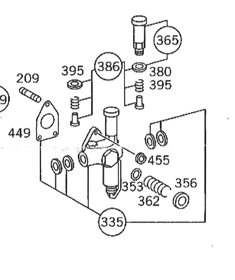

Hallo Daniel
die Handpumpe ist eine eigene Baugruppe und wird nur in die Förderpumpe eingeschraubt. Ich empfehle dir, zusätzlich an der Förderpumpe die Flatterventile mit zu tauschen, kosten nur ca 3-5 €.

Hallo Daniel
die Flatterventile gibt es als Repsatz A 000 090 02 10 für ca 5 € bei Daimler Pos 386, im Zubehör noch billiger
