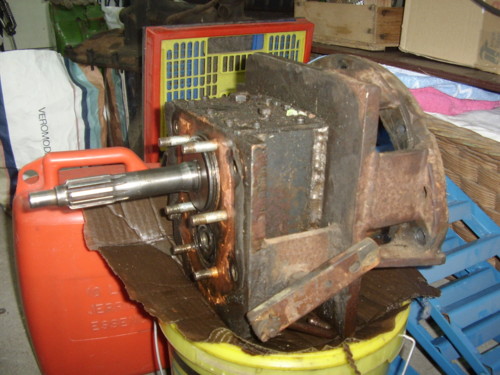

Hallo liebe Gemeinde,
habe ein Problem ! Muß meine Getriebeantriebswelle tauschen und bekomme das gute Stück nicht raus !!!!
Bin schon am verzweifeln.
Habe den Flansch gelöst, ebenso die Nutmutter. Hatte dann gedacht ziehe den Flansch mit Lager nach vorne ab und komme dann durch kippen über das Zahnrad welchen mich am einfachen herrausziehen hindert.
Ich hoffe das jemand versteht was ich meine.
Habe bereits den oberen Deckel ab und den Seitenabtrieb raus - wollte aber nicht das ganze Getriebe ausbauen....
Viele Grüße
Tobias

Hallo Tobias,
ich gehe davon aus, dass das Getriebe noch im Fahrzeug sitzt und mit den Achsen verbunden ist. In diesen Zustand bekommst Du die Eingangswelle
nicht ausgebaut. Um dies zu erreichen, muß der hintere Abtriebsflansch ausgebaut werden, damit die hintere Hälfte der Hauptwelle Luft hat und nach hinten geschoben werden kann. Erst dann kann man die Eingangswelle entfernen. Bei der Trennung der Hauptwelle fallen meist die Rollen heraus und verschwinden im Öl.... dann muß sowie alles auseinander!
Viel Erfolg
Thomas aus Hamburg

Hallo Thomas,
vielen Dank für die Hilfe ! Hatte nur gehofft eine andere Info zu bekommen -)
So dann werde ich mich mal ans Werk machen !
Viele Grüße und vielen Dank
Tobias
Außerdem hier die versprochenen Bilder:

Hallo Tobias,
wenn ich Deine Bilder so anschaue, dann muss ich schon staunen, einen derartig kolossalen Umbau habe ich noch nicht gesehen. Unter den Umständen weiß ich nun auch nicht, welche Eingangswelle Du ausbauen willst, die von dem "Vorschaltgetriebe" oder die von dem originalen Mercedes-Getriebe?
Thomas

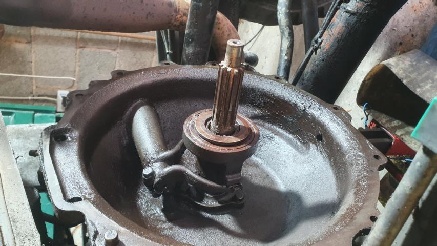

Hallo Tobias,
greife den Thread nochmals auf, da ich vor ähnlichem Problem stehe.
Bin z.Z. am Motortausch von OM314 >> OM352, Motor is raus, jetzt bemerke ich daß
der Zapfen der Antriebswelle die in das Pilotlager ragt eingelaufen ist. :evil:
Verbaut ist ein F-Getriebe ohne Vorschalt.
Wie hast du denn die Antriebswelle herausbekomme ???, wirklich mit Getriebe zerlegen :roll:
Tobias du kannst mir aber gerne auch per PN antworten, Dankschön schon mal
Ausrücklager
Ausrücklager
Ausrücklager 403.JPG (117.66 KiB) 1184 mal betrachtet
Kupplungsglocke
Kupplungsglocke
Kupplungsglocke 403.JPG (128.85 KiB) 1184 mal betrachtet
Antriebswelle Motor >> Getriebe
Antriebswelle 403.JPG (83.85 KiB) 1184 mal betrachtet
