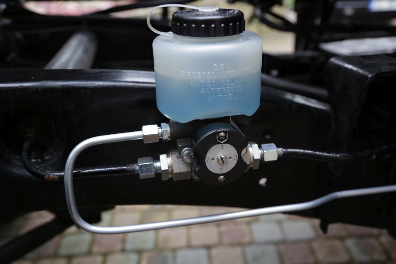

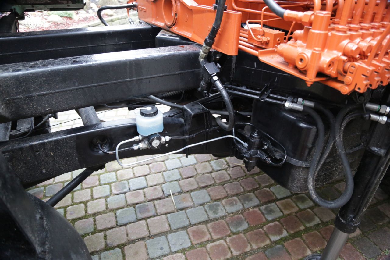

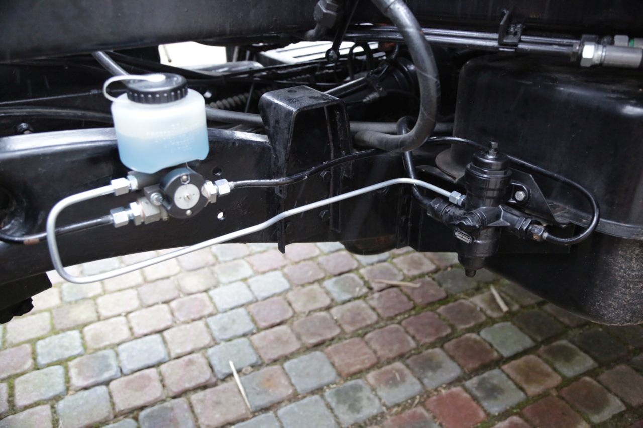

leider hat keiner auf meine Frage geantwortet. So habe ich also eine günstig erstandene KNORR Frostschutzpumpe LA4130 (I86679) Zeichnung auf Verdacht eingebaut wie oben beschrieben. Diese Pumpe bietet sogar die Möglichkeit, die Einspritzmenge des Frostschutzmittels per Hebelstellung zwischen 0 - 0,5 - 1 Kubikzentimeter pro Hub einzustellen. Die korrekte Funktion wird sich hoffentlich erweisen.
Hier ein paar Fotos, falls es jemanden interessiert:
1603 1602
1601 1600
Nachtrag: Habe die Installation wie gezeigt ein paar Tage testen können ---> Funktion ist einwandfrei :D .
