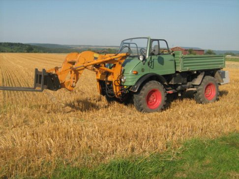

Habe fertig,
anbei ein paar Bilder, wer Interesse an einem Satz Platten ( 12mm Materialstärke ) hat kann sich melden , dann mache ich eine Sammelbestellung, Material ( 6 Platten groß, 2 Platten klein, 2 Federn ) inkl. Zeichnung mit den Abstandsmaßen um die Platten dann aufzuschweißen und eine Zeichnung vom Verriegelungsbolzen gibts für 220.-¤ Plus Versand.
Die Stangen kann man sich bei jedem Schlosser besorgen, macht keinen Sinn die mitzubeschaffen wegen dem Gewicht und den Versandkosten.
mfg
Jürgen
