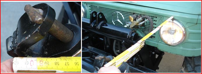

#380079
Hallo Oliver,
hier die gewünschten Masse.
- Abstand Zylinder zur Stoßstange
- Höhe Schwinge unten
- Länge Schwinge oben
PS Benötigst Du noch das Schutzrohr für die Schwinge?
Gruss Rudi
