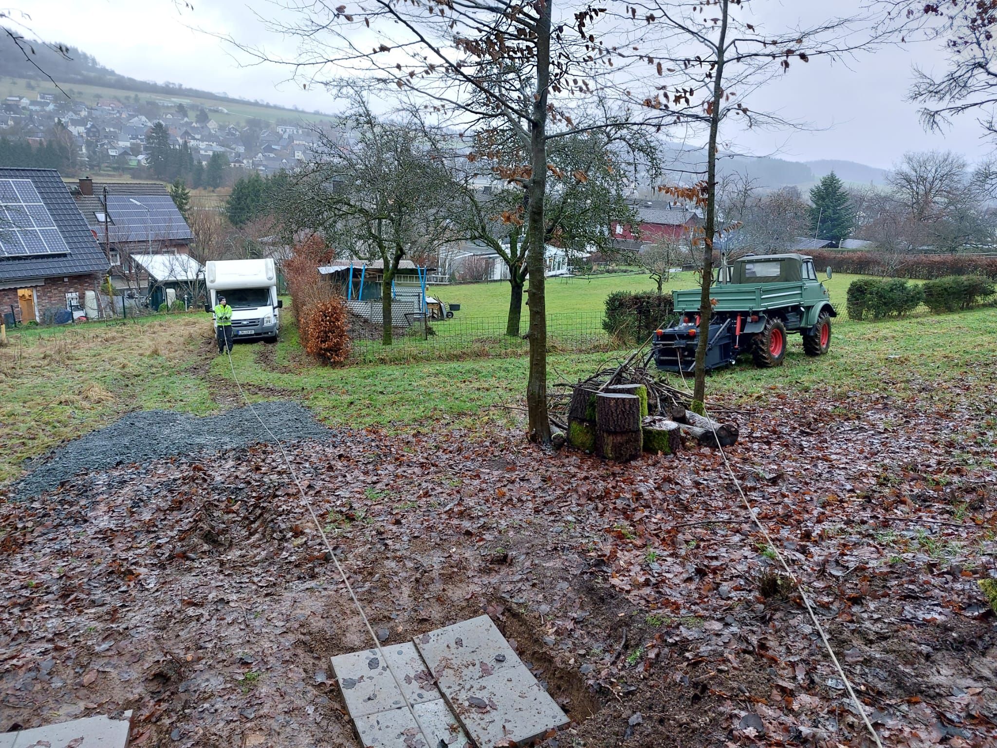

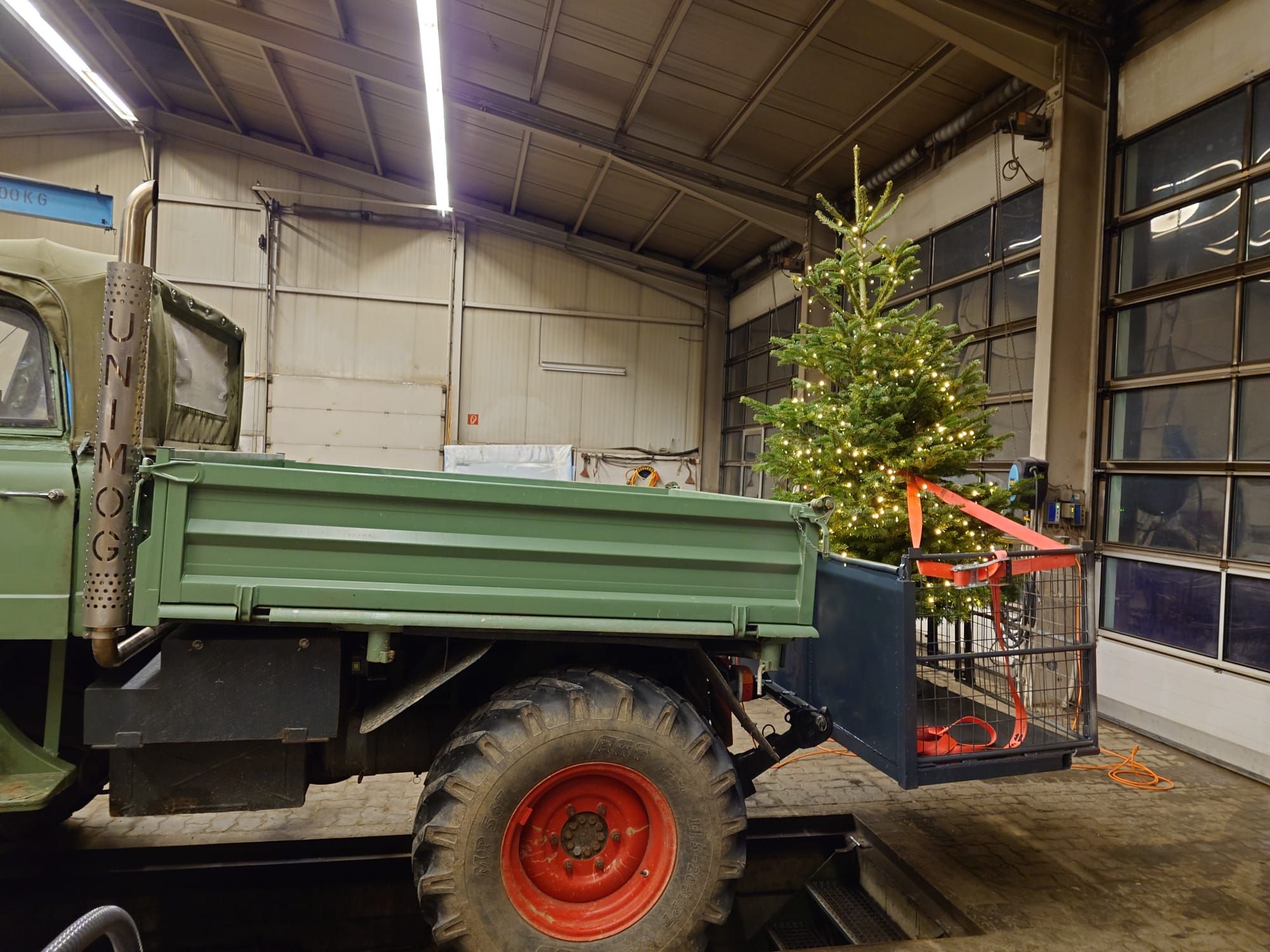

Hallo, ich fahre auch denn HkH von Finner , und habe auch noch eine Zusätzliche Abstrebung angebracht, fahre eine 800 kg schwere Eigenbauwinde,Eigenbau-Heckcontainer oder was halt sonst so zu bewegen ist . Mit der entsprechenden Abstrebung kann ich auch nur bestätigen dass alles prima hält, ohne wäre mir die Belastung auf die Hecktraverse aber nicht ganz geheuer.
Anbei Bilder vom Einsatz bzw Zugtest beim letzten Schneefall :mrgreen:
PS. Bei dem Abschleppen war der gurt an der Ackerschiene damit der nicht von dem Fett am Zugmaul versaut wird.

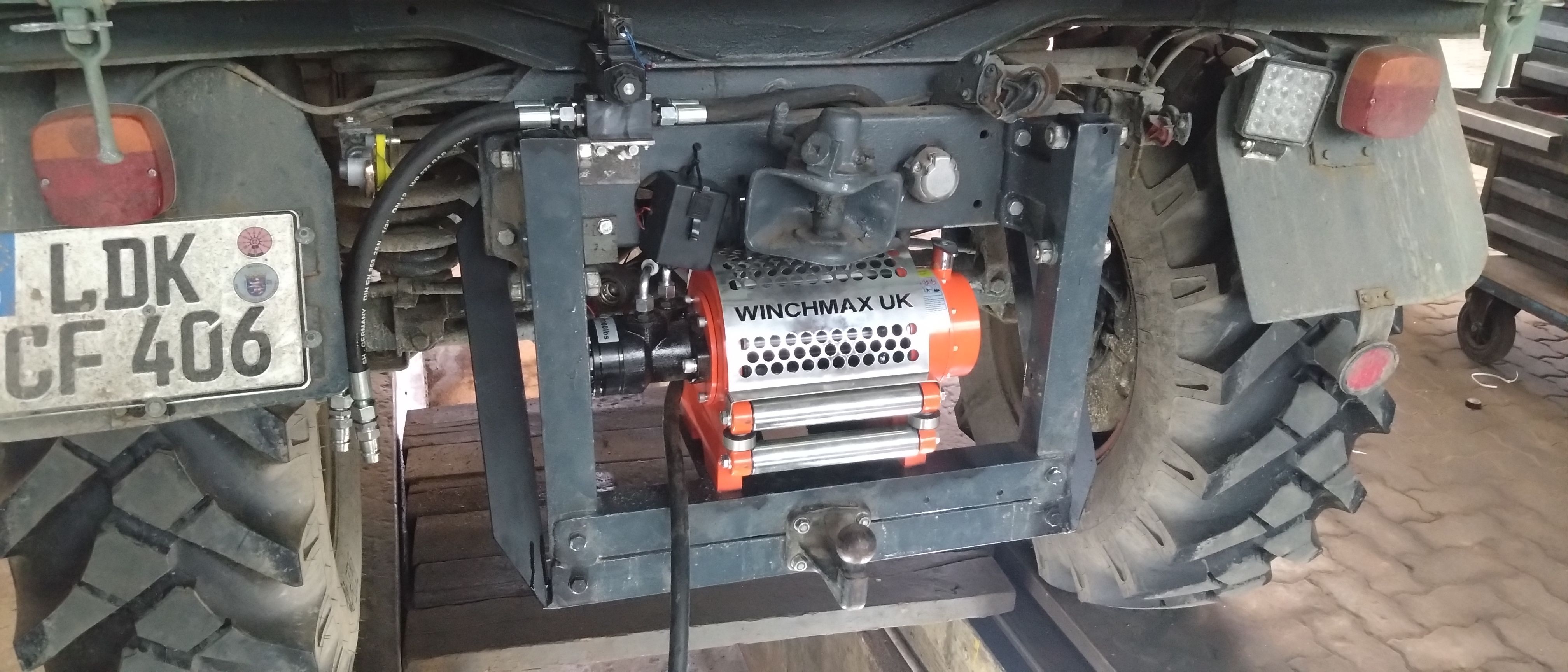

Hallo, bei meinem waren keine Streben dran, und es gab auch keine Empfehlung dass diese nötig seien, ich habe mir nur gedacht, dass ich die Abstrebung von meinem ehemaligen Windenträger (Foto)doch sowieso über habe und habe diese dann so am HkH angeschweißt wie sie auch an der Winde montiert war,sozusagen als "Angsteisen",Berechnet habe ich da nichts, aber an der Winde hat es ja vorher auch gehalten.
Am Rahmen waren bei mir entsprechende Bohrungen schon vorhanden welche ich dann mit 2 M20 je Seite benutzt habe.Leider bin ich heute nicht mehr beim Mog, deshalb habe ich die alten Bilder aus der Galerie rausgesucht(Die Winde ist jetzt an der Front verbaut und der Möglichkeit hat inzwischen H)

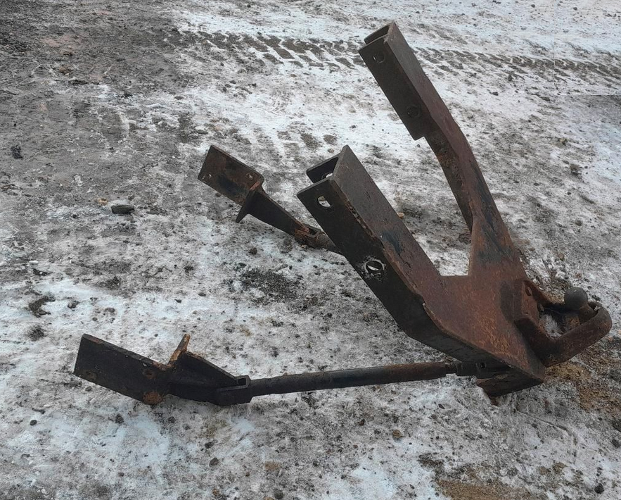

die zusätzliche Abstützung hat mir keine Ruhe gelassen und seit heute habe ich auch eine selbstgebaute Abstützung dran. Versuche das mal als Idee zu beschreiben:
Zuerst habe ich am Rahmen Möglichkeiten gesucht, ohne neue Löcher die Halter zu befestigen. Da ergab sich dann in Höhe der Stoßdämpfer eine Bohrung von ungefähr 20 mm auf beiden Seiten. Hier kann man auf dem Bild dann die durchgesteckte Gewindestange mit den Muttern sehen.
Der gesamte Aufbau: Oben durch den Rahmen habe ich eine 18 mm Gewindestange gesteckt und durch ein Vierkantrohr als Verstärkung und Abstandhalter verstärkt. Daran sind die Hubstreben vom Unterlenker befestigt (die Unterlenker brauche ich zur Zeit nicht). Und dann habe ich mit aus vorhandenem Vierkanntrohr noch Halterungen für die Platte vom HKH gebaut. Die Vierkantrohre sind mit jeweils vier M10 Schrauben an der Platte vom HKH verschraubt.
Damit gibt es jetzt zwei zusätzliche Verbindungen vom Rahmen zur unteren Punkt des HKH. Das sollte die Schrauben an der Traverse jetzt entlasten.
Hoffe das Ganze ist verständlich. Aber da an der Stelle ist nicht viel Platz zum Fotos machen.
