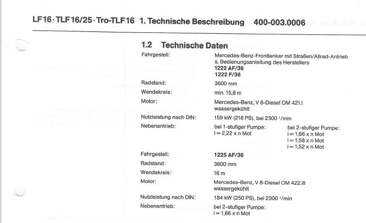

In der beiliegenden Anleitung für LF 16 Tlf 16/25 und TroTlf 16 Ausgabe Juli 86 steht das Fahrgestell drin, als:
MB 1222 F/AF z.t. auch als MB 1222 F/AF 36
Entsprechend Typenschild BJ '89

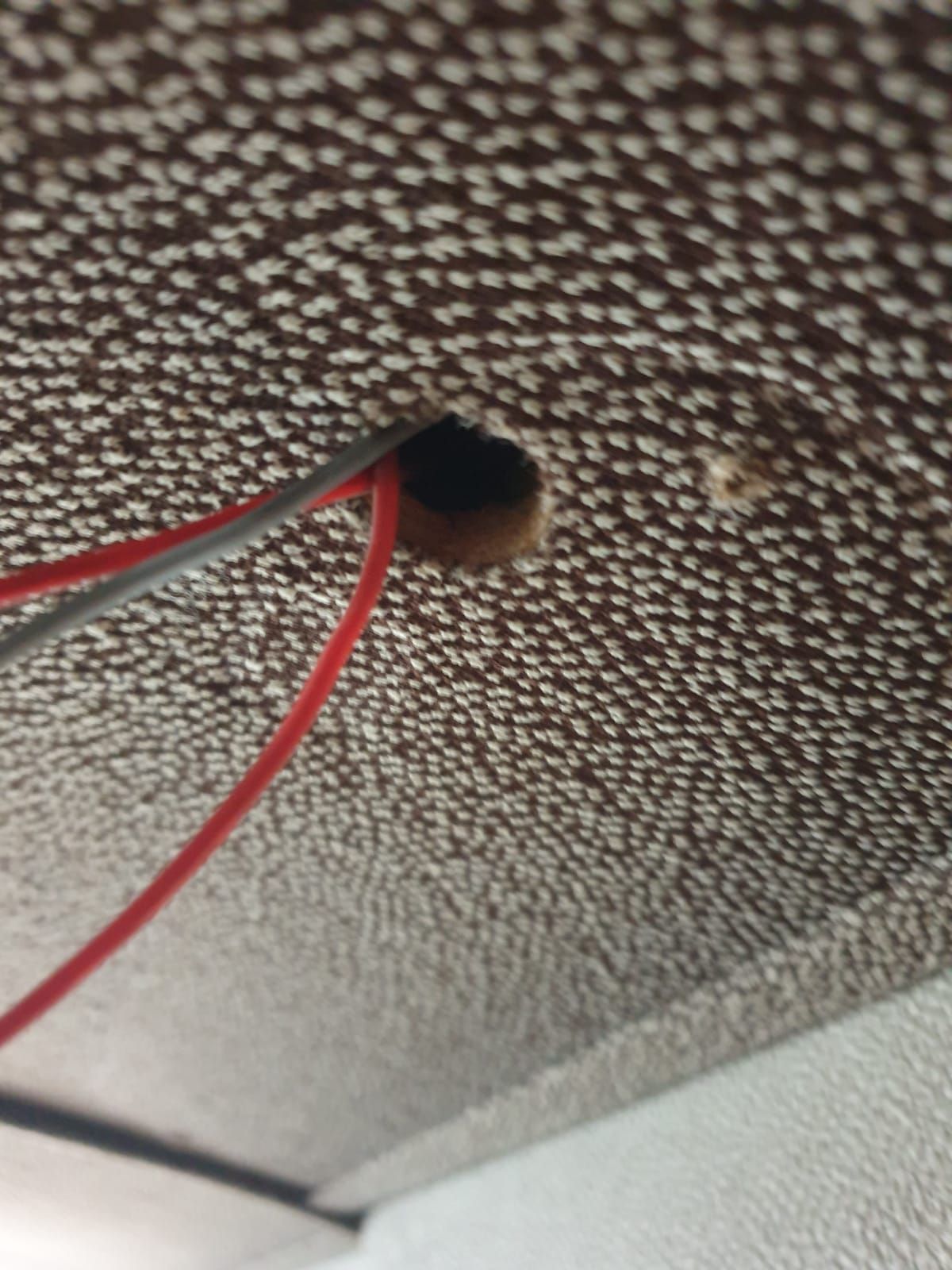

Fahrerseite ohne Lampe
lose Leitungen.jpeg (431.33 KiB) 2907 mal betrachtet
#567438
Noch mehr.
ein Nachtrag der mir einfällt:
Auf der Beifahrerseite sowieso nicht, aber auf der Fahrerseite passen die Leitungen die oben im Loch zu sehen sind farblich auch nicht zu denen im Türkontakt.
Die Lampe, die da original montiert war, hatte aber auch nur einen ein und Ausschalter. Deshalb wahrscheinlich auch die eine Ader, die so mit Schrumpfschlauch überzogen ist.
