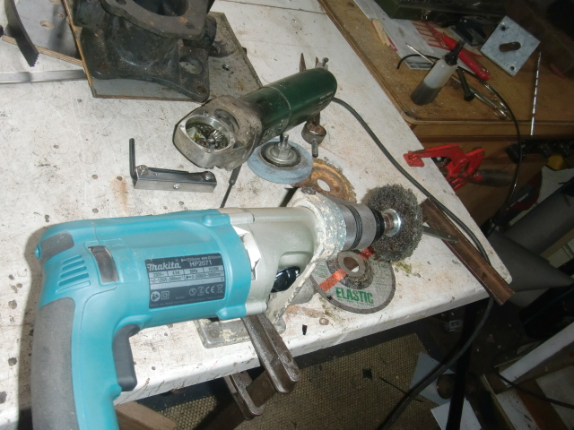

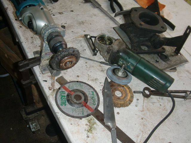

Hallo zusammen,aufgrund einer Tollen Filmserie MAKE IT EXTREM bin ich auf diese Idee gekommen.Bestimmt haben das schon viele aber...Egal.
Oftmals muß ich einen Bohrer schärfen oder ein winziges Teil trennen,schleifen oder sonst was. Mir tut es auch immer leid die Trennscheiben wo eigenlich noch was drauf ist zu entsorgen,dann bin ich auf die Idee mit der Bohrmaschine gekommen.
Mußte erst mal nachdenken wie ich die Scheibe auf die Maschine bekomme,aber das ist einfach und günstig.
Heute war bei und Trödelmarkt und ich habe mir für 3€ eine alte Bosch-Flex gekauft.Die Antriebswelle war schnell ausgebaut und das aufgeschrumpfte Tellerrad gelöst.Die Welle passt jetzt schön in die Bohrmaschine und die alten Scheiben können noch ein wenig Schleifen. Bilder folgen.

Hallo Helmut,ich habe die Schrupp -Trennscheiben die ich in meinem Leben verarbeitet habe nicht gezählt,sind bestimmt über ca. 2000 Stück. Scheiben verwende ich von Pferd damit bin ich zufrieden.
Wenn ich Vorschlage eine Scheibe in die Bohrmaschine zu spannen (setze Grundwissen im Umgang mit Maschinen voraus)meine ich, das als Notlösung zu verwenden.Oder zum Beispiel wenn ein kleines Teil soll gesäubert werden soll, kann eine alte runtergeschliffener Afro-Amerikanische Keksscheibe verwendet werden die in dem Winkelschleifer nicht mehr paßt.
Zum Bohrer schleifen nehme ich immer die Bohrmaschine und einen 50Jahre alten Schleifstein(mit dem habe ich vor 45 jahren meinen Ansaugstutzen vom 22er Dellorto Vergaser kürzer für meine Zündapp Bergsteiger Mofa geschliffen)und eine einfache Vorrichtung.Einen Schleifbock will und kann ich mir nicht leisten,bei mir muß alles Universal einsetzbar sein.
