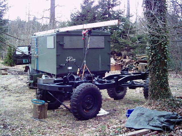

Moin, moin,
habe heute feldmäßig oder besser gesagt waldmäßig mein Getriebe ausgebaut. Da mein Uwe gestern schon mit seinem Frontlader für die Demontage der Pritsche, des Führerhauses und des Motors herhalten mußte, sollte er heute mal frei haben. Ich habe mir dann folgende "Krankonstruktion" gebaut :
Ein bißchen darf sich der Kragarm ruhig durchbiegen :

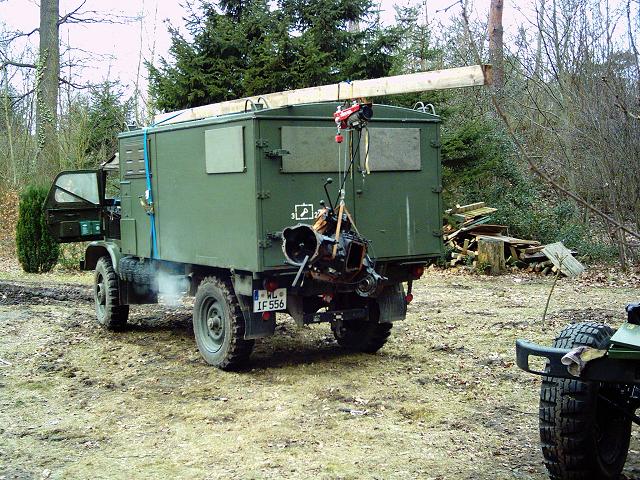

Mit dem Nebenabtrieb darf Justus (MagMog) jetzt spielen :
Fertig zum Abtransport ins "Depot" :
