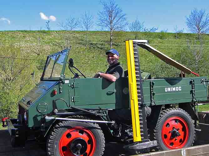

Restauriere mir gerade für meinen Unimog 2010 ein Mörtl-Mähwerk.
Bin mir jetzt nicht ganz schlüssig, welche Farbe die Aufhängung original gehabt hat.
Oftmals sieht man sie in SCHWARZ, habe allerdings auch das Bild vom Prototyp (ich glaube U5) im Kopf. Bei diesem ist das Mähwerk in einem hellem Grünton lackiert.
Da ich viel auf Originalität halte, möchte ich auch die Farbe, die dem Baujahr entspricht. Mein 2010er ist Bj. `53.
Wo finde ich also angaben über das Baujahr des Mähwerks und welche Farbe entsprach dem Baujahr des Unimogs???
Danke schon mal für die Hilfe und beste Grüße aus dem Chiemgau
Sepp Staudacher

Danke Jochen für die schnelle Antwort.
Das eine Restaurierung auch immer etwas mit dem Geschmack des Besitzers zu tun hat ist klar.
Der Grünton vom Mähwerk von U5 ist ein bischen heller als RAL 6010 und es ist auch der einzige Unimog den ich weiß, der ein grünes Mörtl Mähwerk hat.

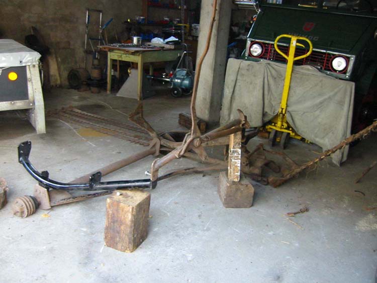

Ich arbeite auch an einem mörtl Mähbalken für mein U401.
Ich suche auch eine Montage-/Bedienungsanleitung mit eine Ersatzteilliste. Hast du das schon kopiert oder digital? Könnten Sie es mir auch per E-Mail an hgjr68@gmail.com senden. Ich wäre Ihnen sehr dankbar, wenn Sie könnten.
Grüße Henk
