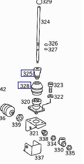

#499957
der Steuerhebel mit der Kugel am Ende ist ein Teil. dAS Schaltgassenteil 320 habe ich bei Demontage mit einer langen Schraube gegen herabfallen gesichert, was sehr gut war, ansonsten siehe Bild:

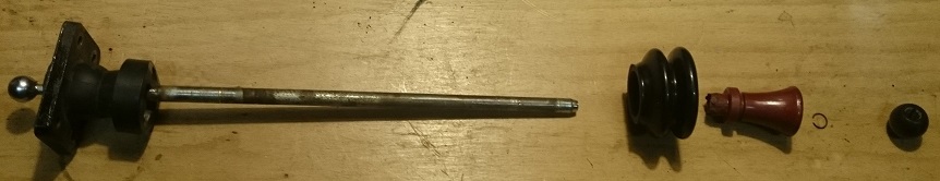

#499967
Hallo Sven,
um nur den Gummibalg zu wechseln, musst Du die Kunsstoffkugel nach oben abziehen. Den kleinen Federring in der Kerbe oberhalb des roten Kunsstoffschiebers entfernen. anschließend kannst Du den Schieber und Balg nach oben entnehmen. Die Unterseite des Balgs musst Du wahrscheinlich mit z.B. einem Schraubendreher über den Wulst hebeln.
Viele Grüße
Tobias
