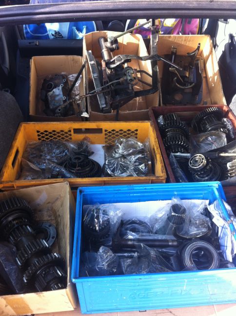

Hallo Zusammen,
nun ist es vollbracht. Mein großes F-Getriebe ist zerlegt.
So wie es aussieht habe ich Glück. Kein Zahnfrass entdeckt.
Eigentlich möchte ich nur die Synchronringe tauschen.
Da aber an meinem Mog wirklich alles zerlegt wird, würde ich jetzt die Chance nutzen
und eventuell proaktiv Teile tauschen die notwendig sind (Eure Erfahrungen zählen :spitze )
Meldet Euch.
Gruß Patrick

Hallo Patrick,
wenn sonst alles in Ordnung ist würde ich die Federnäpfe der Gleitsteine
und die beiden hinteren Kegelrollenlager der Hauptwelle vorsorglich tauschen.
Die hintere Lagerrung wurde nähmlich bei dem G-Getriebe verstärkt, das ist eigentlich der grosse Unterschied zum F-Getriebe.
