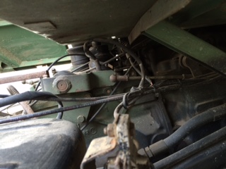

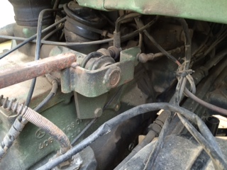

ich habe heute mal angefangen das Thema Getriebe an meinem Unimog zu ergründen.
Dabei bin ich gleich mal über einen Hebel (sieht nach Eigenbau aus) am Getriebe gestolpert,
dessen Funktion ich nicht ganz verstehe.
Es handelt sich bei meinem Unimog um einen Unimog 406.121 U900. Verbaut wurde vom Vorbesitzer ein
UG2/30 aus einem U417. Das Getriebe ist ein 4 Gang incl. Split.
Anbei mal die Bilder des Hebels der mir etwas suspekt ist. Wäre super wenn mir hier ein "Kollege" etwas darüber berichten könnte.
Gruß und Danke für eure Hilfe
Chris

#467323
das Gestänge legt dem Bild nach wohl das Schaltventil für den Kriechgang fest. Eventuell ist die Kriechganggruppe vorhanden und wurde aus irgendwelchen Gründen blockiert, wirklich brauchen tut die ja eh niemand.
#471955
Habe nun die Lösung zu meiner Frage heraus gefunden und wollte sie euch nicht vorenthalten.
Beim Einbau des 2/30 in den 406er durch den Vorbesitzer war nicht genügend Platz für den Schalthebel der Kriechgänge. Daher und auch wie Helmut richtig anmerkte die Kriechgänge nicht so oft gebraucht werden, wurde einfach nur das Flachmaterial an der Welle befestigt und auf den Schalthebel verzichtet.
Somit sind die Kriechgänge weiter schaltbar :party - leider nur noch von außen.
Gruß Chris
