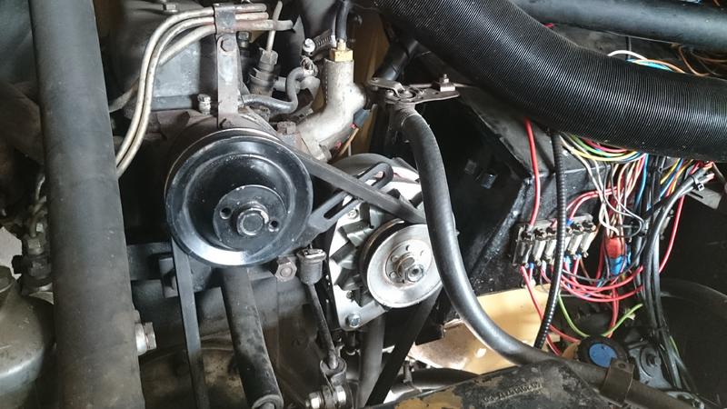

Hallo Unimog Community
Hier noch ein Kleiner nachtrag und zwar habe ich meinem Mog den Letzten Monat mal ein Wenig ne Zwangspause Verpasst. Denn es War leider die Lima kaputt gegangen. Also Lichtmaschiene augebaut und Zum Boschdienst Gefahren der meint die Wäre nicht zu retten. Also n Austauschagrregat bestellt die Riemenscheibe Umgebaut und Eingebaut.
Und zur Belohnung Habe ich ihn mal wieder Gewaschen
Alt neben Neu
Die Riemenscheibe umgebaut
Eingebaut und angeschlossen
Frisch Gewaschen
In diesem sinne Wünsche ich ne Schöne Woche
