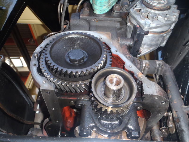

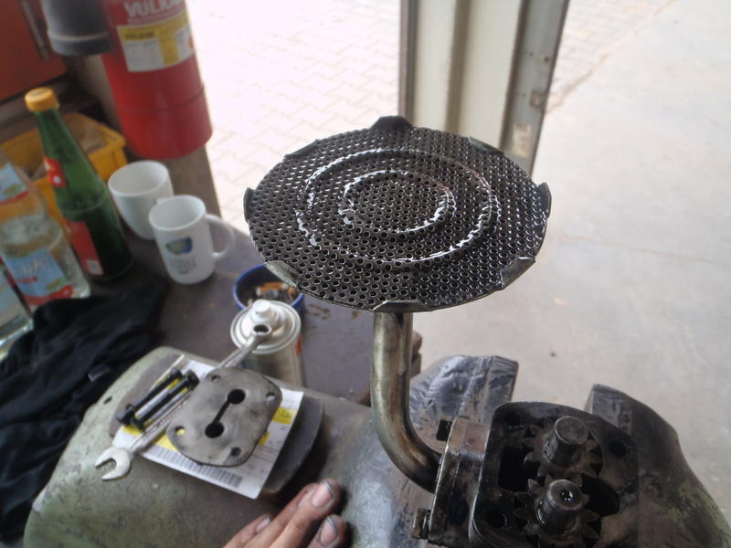

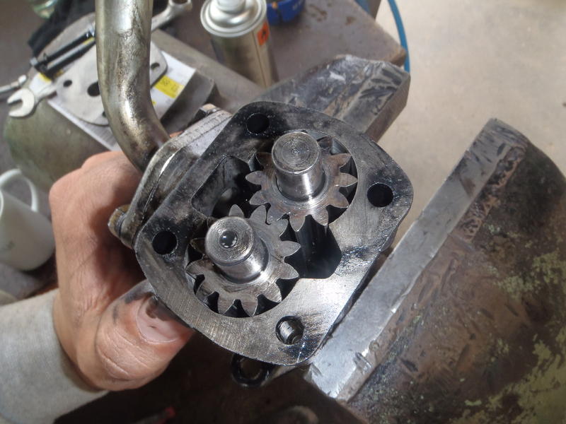

#422354

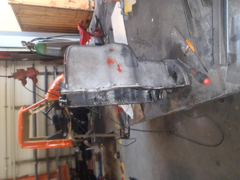

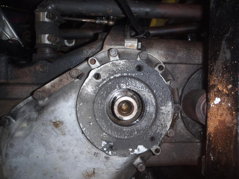

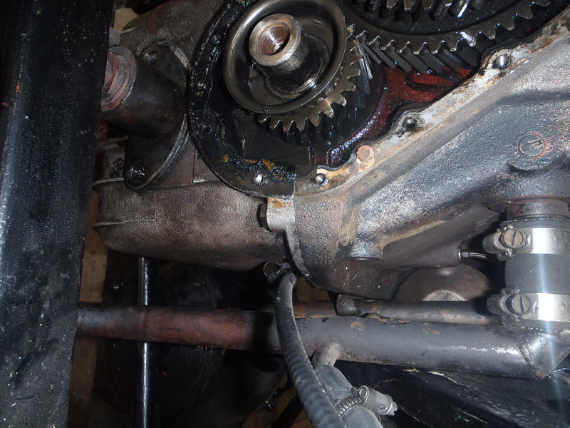

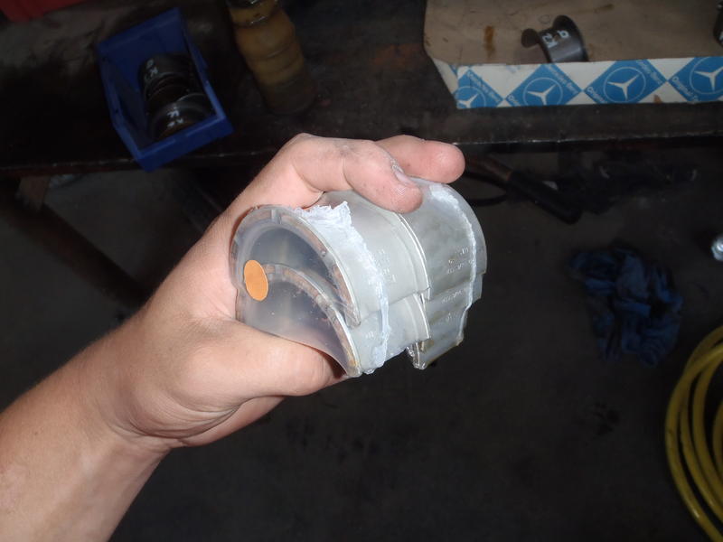

richtige Viskosität?
Ölanalyse bei frischem Öl bringt ja leider kaum was

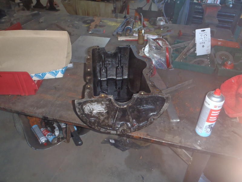

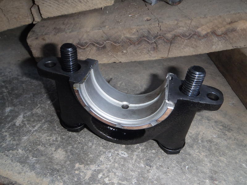

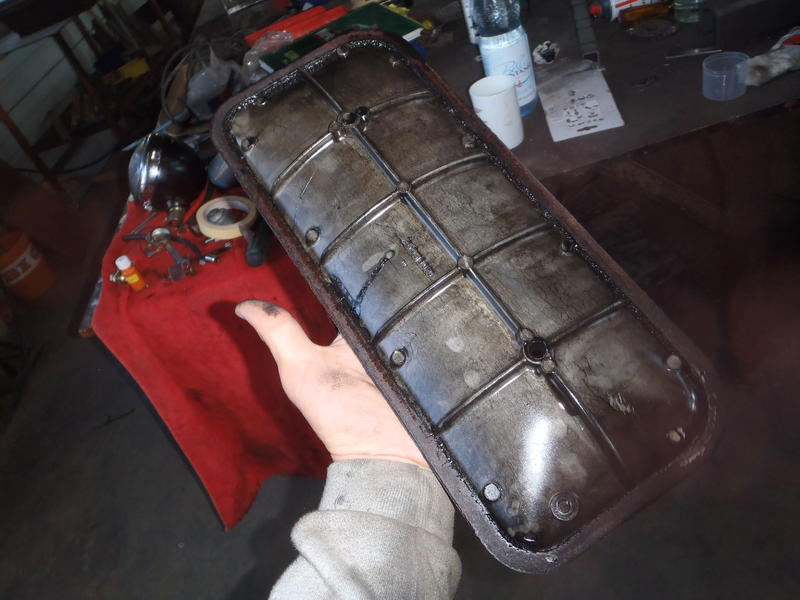

geht die ölwanne so ab?
dann würde ich mir die Pleullager und mittleren Hauptlager sowie Ölpumpe und Regelventile genau angucken.
Neue Lager solltest du so reinbekommen können ohne kompletzerlegung

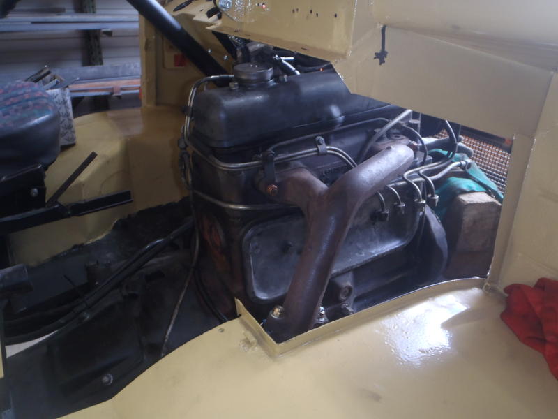

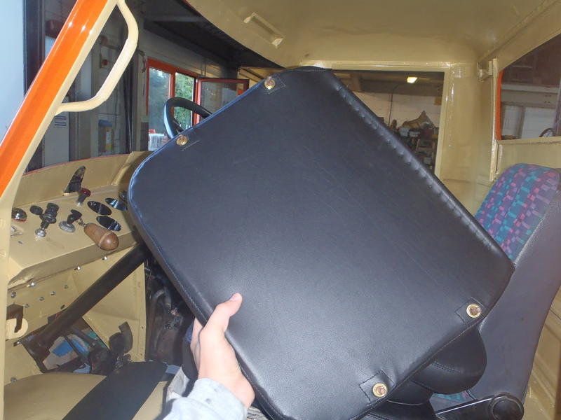

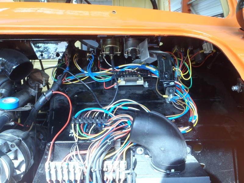

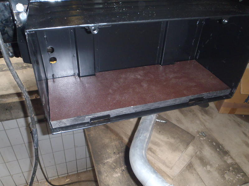

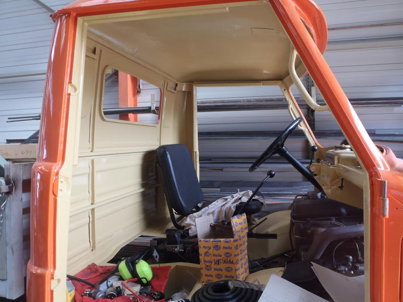

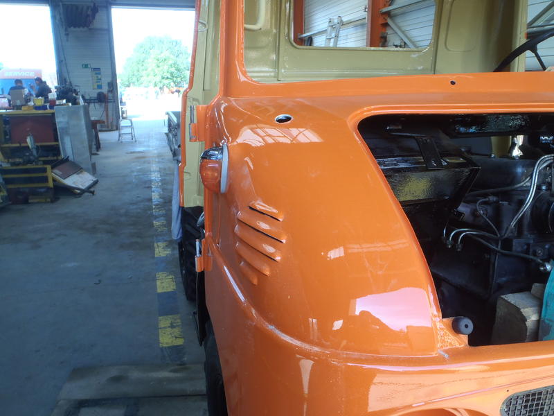

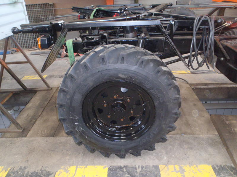

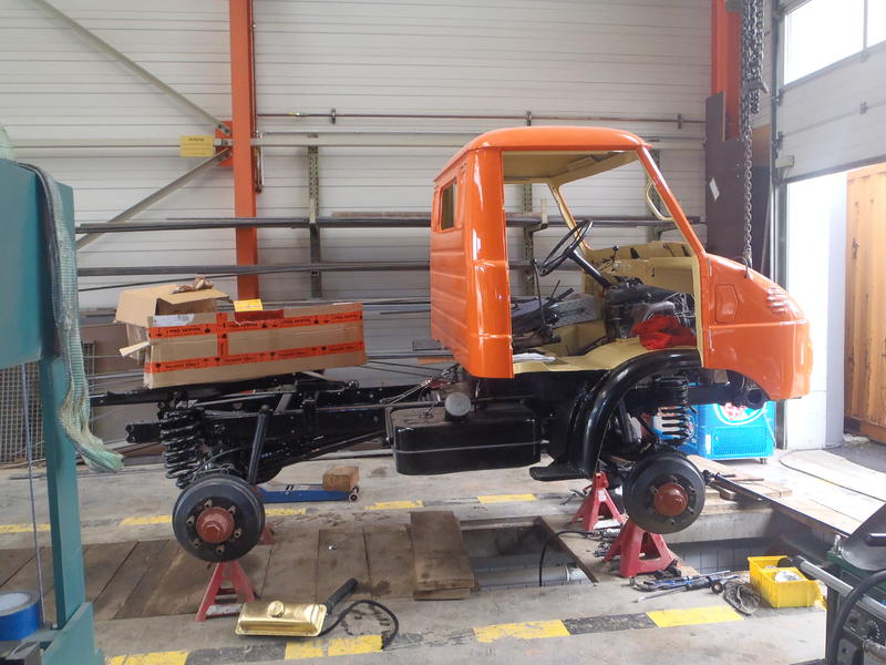

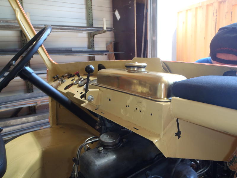

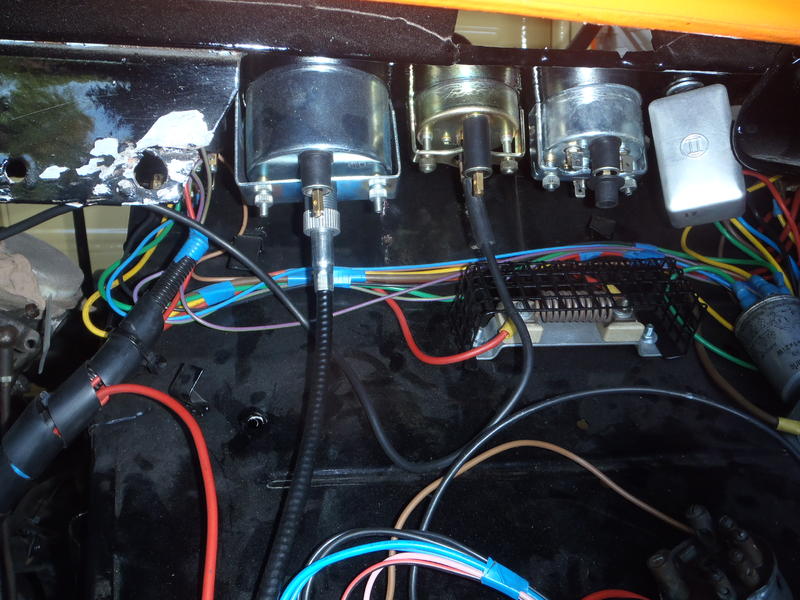

Hallöchen Comunity
Ich habe gerade nicht sehr viel Zeit deshalb komme ich nicht richtig zum Bilder Hochladen wird aber alles noch kommen.

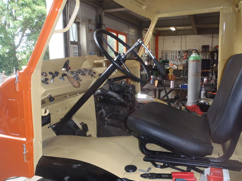

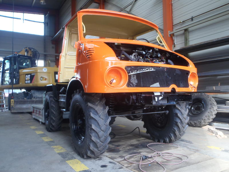

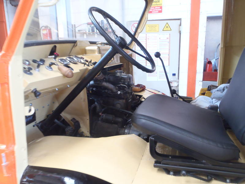

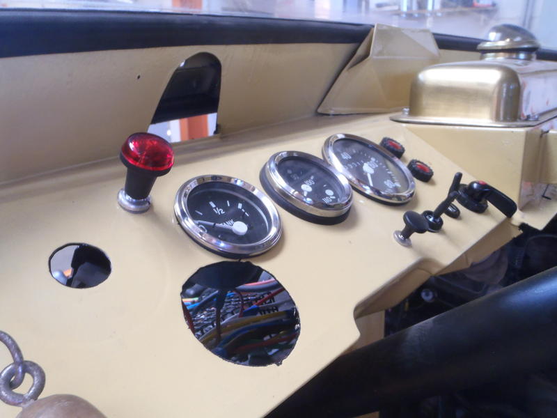

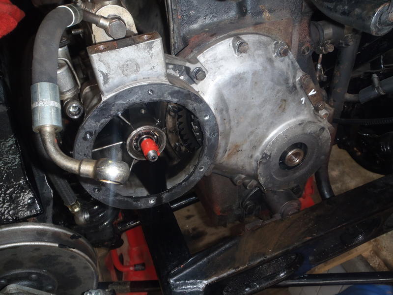

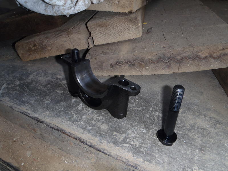

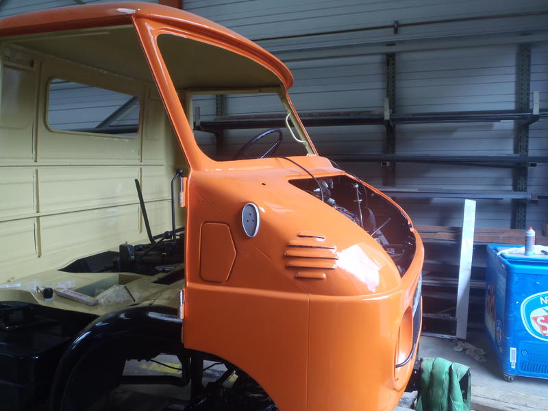

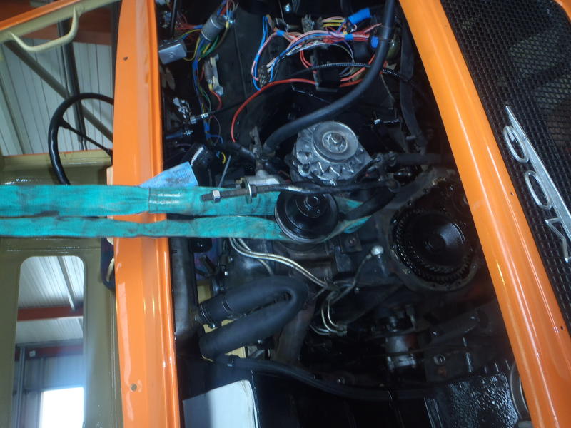

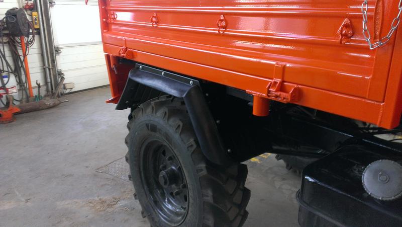

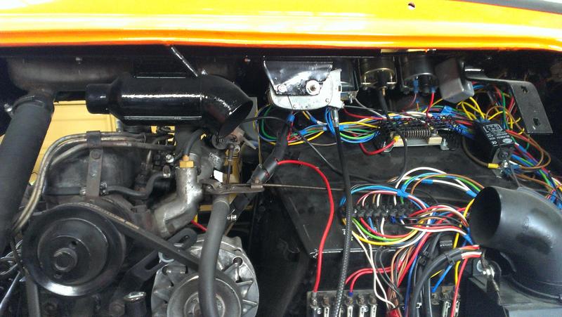

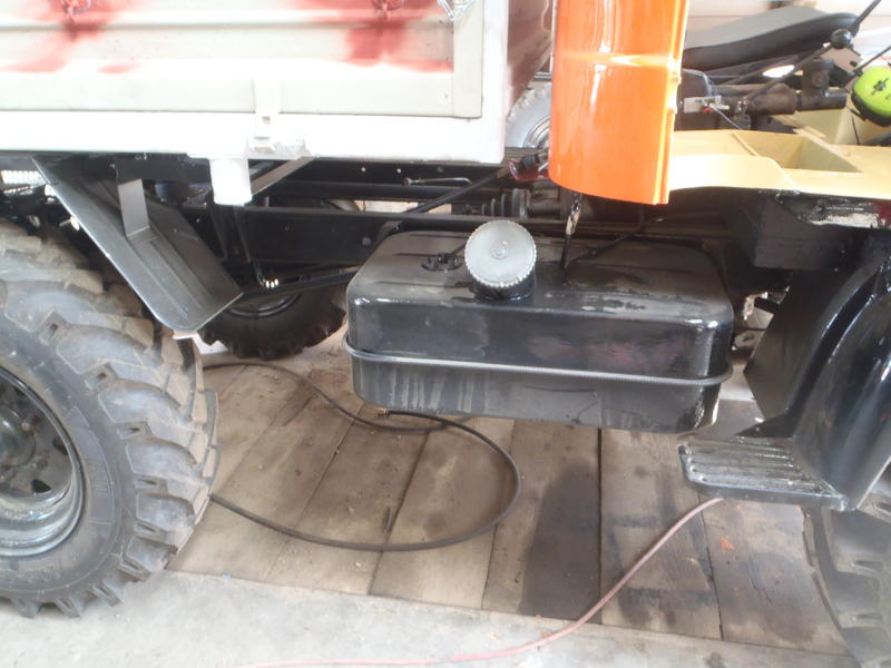

Was wurde gemacht:
Neue Lagerschalen für Pleuel und Kurbelwelle
Korkdichtung Seitendeckel

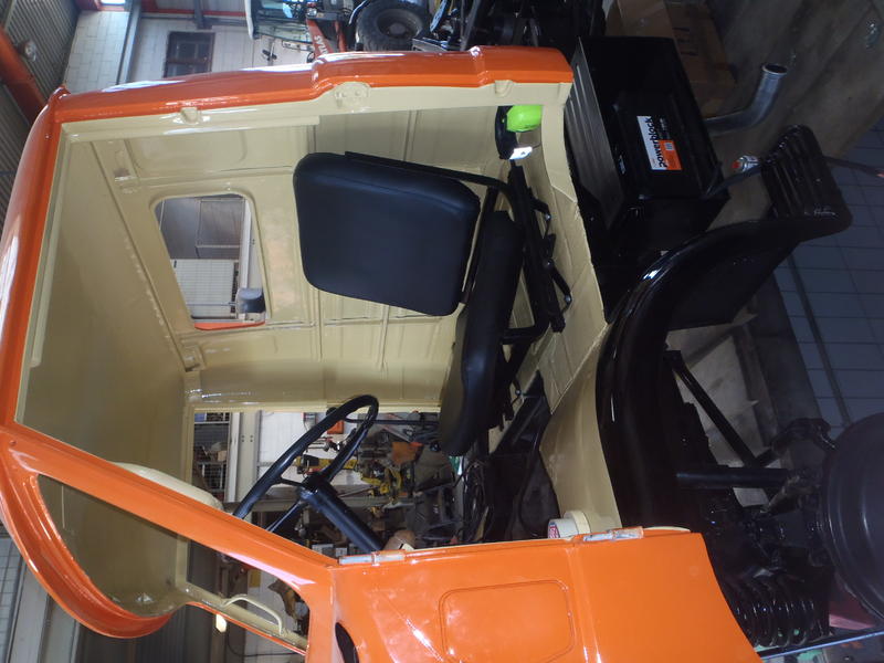

Elektrik ist bis auf Frontscheinwerfer und Instrumentenbeleutung fertig

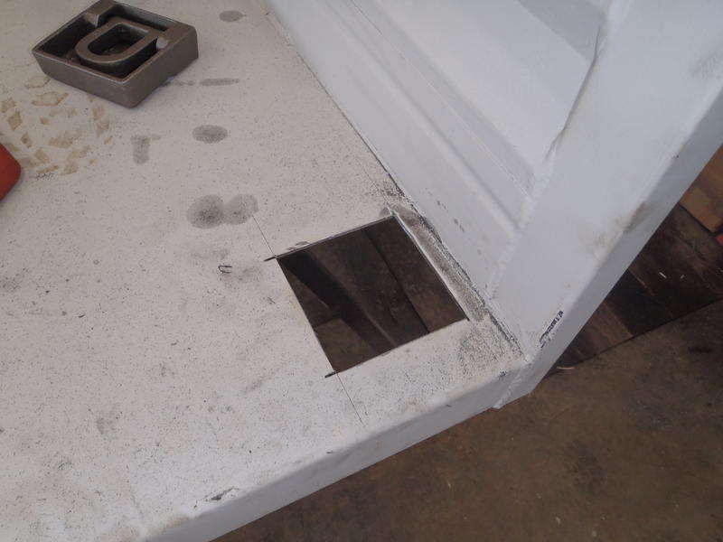

Löcher für die arbeitscheinwerfer aufgebort

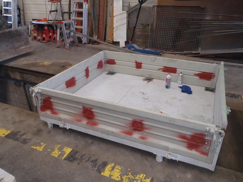

Pritsche ist fertig zum Lacken
Fahrersitz ist fertig

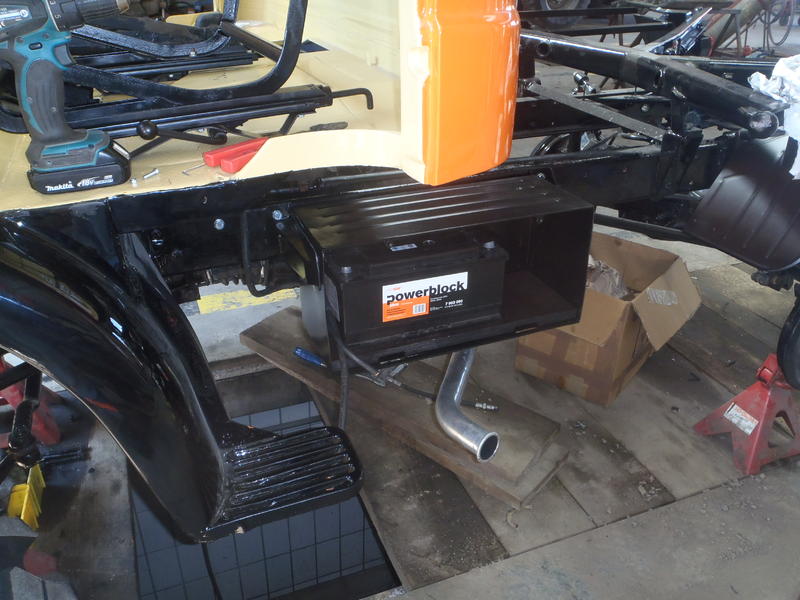

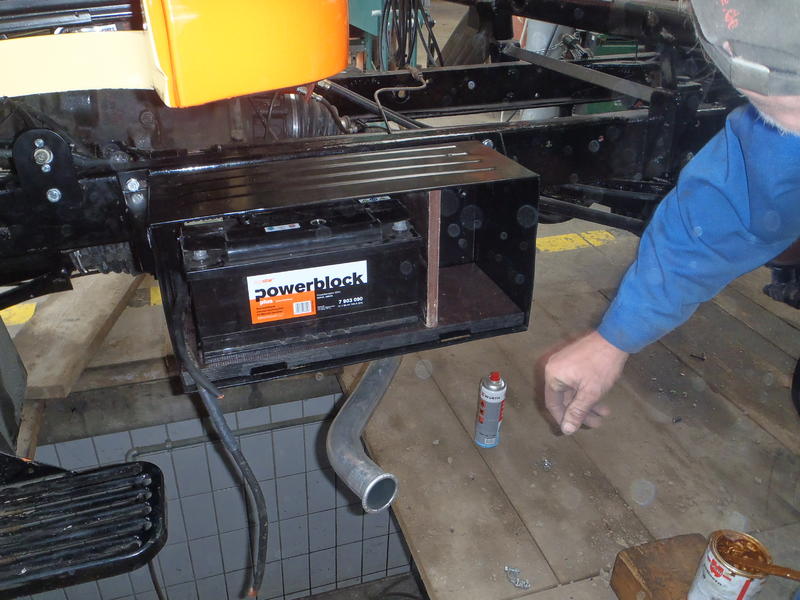

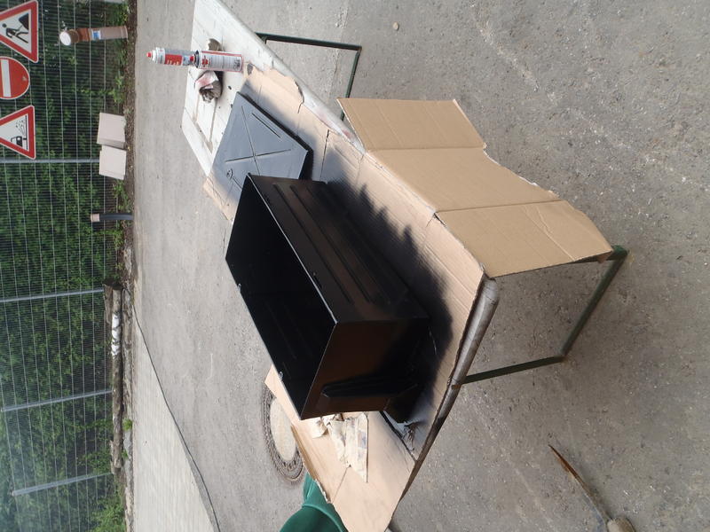

Bateriekasten ist Lackiert und fertig (Mit Extrafach)

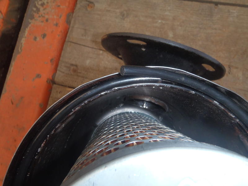

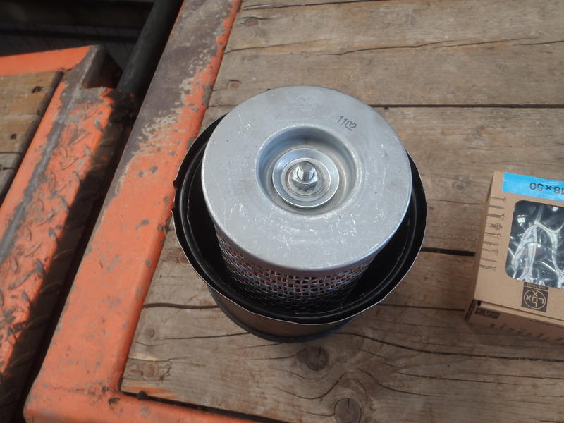

Luftfilter ist umgebaut auf Trockenpatrone

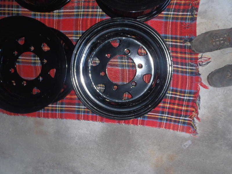

Neue Reifen

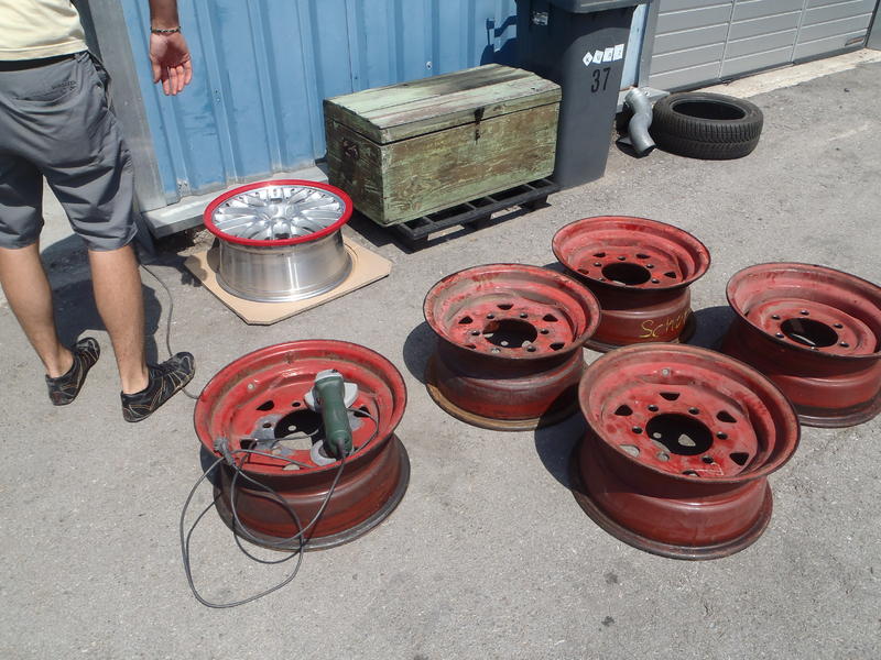

Frisch gepulverte Felgen
Hier ein kleiner Ausblick:

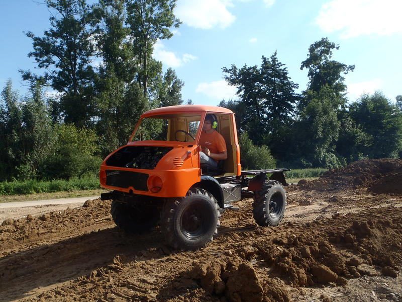

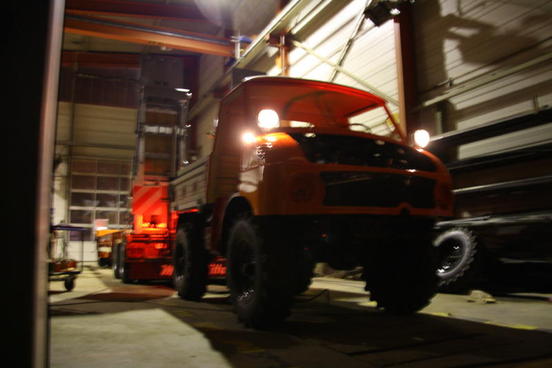

scheint das nur so oder sind die Abgase immer so blau?
Ansonsten sehr schön, nur die blaue Hose passt nicht zum Fahrgestell 8)

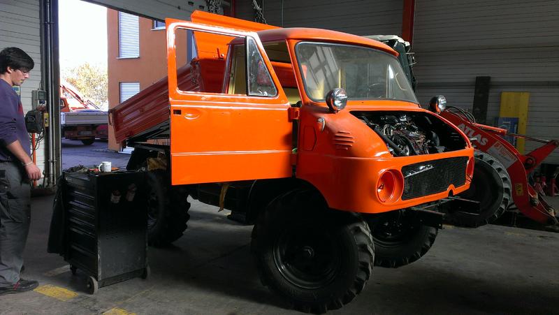

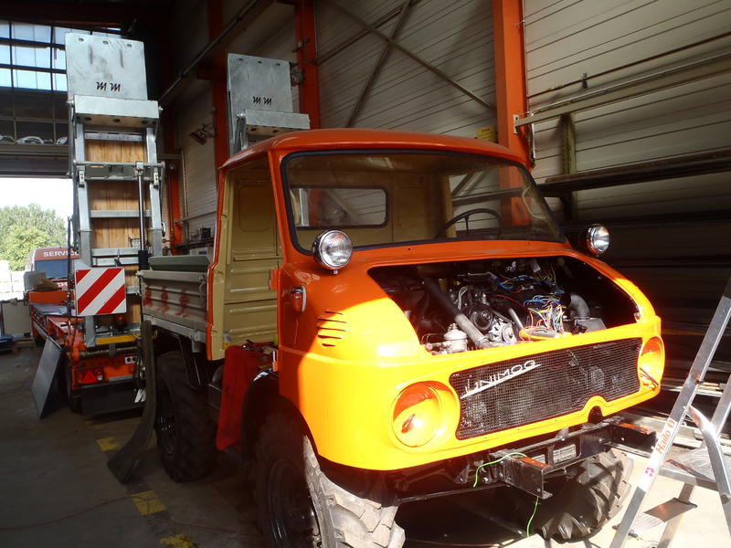

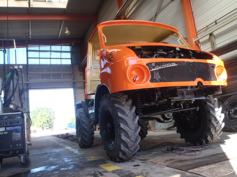

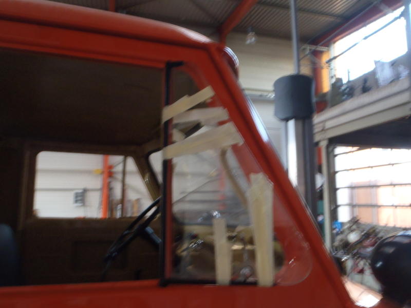

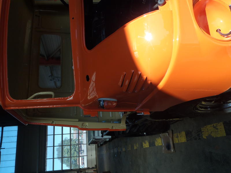

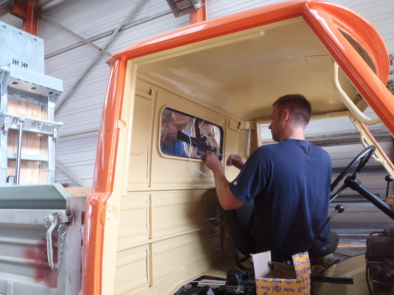

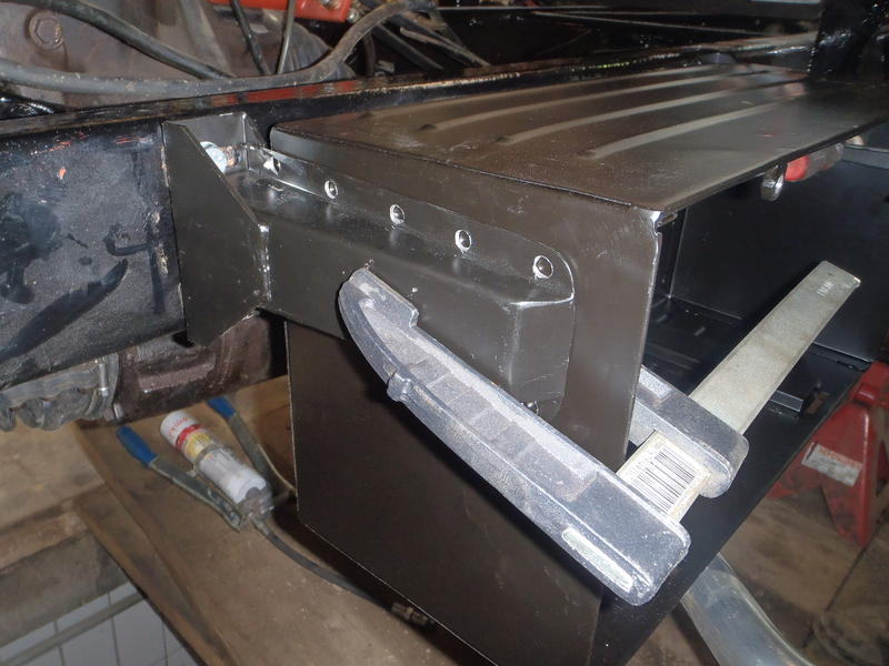

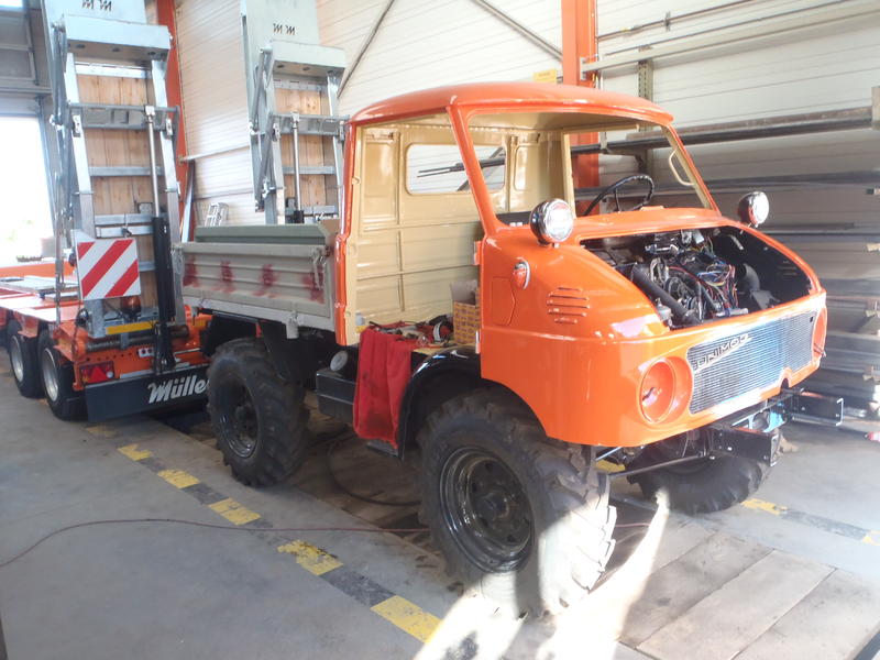

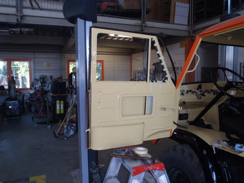

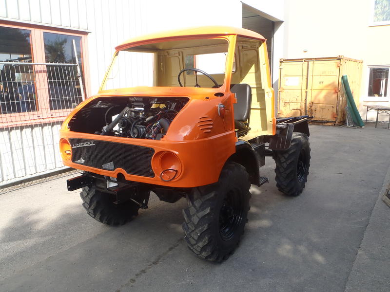

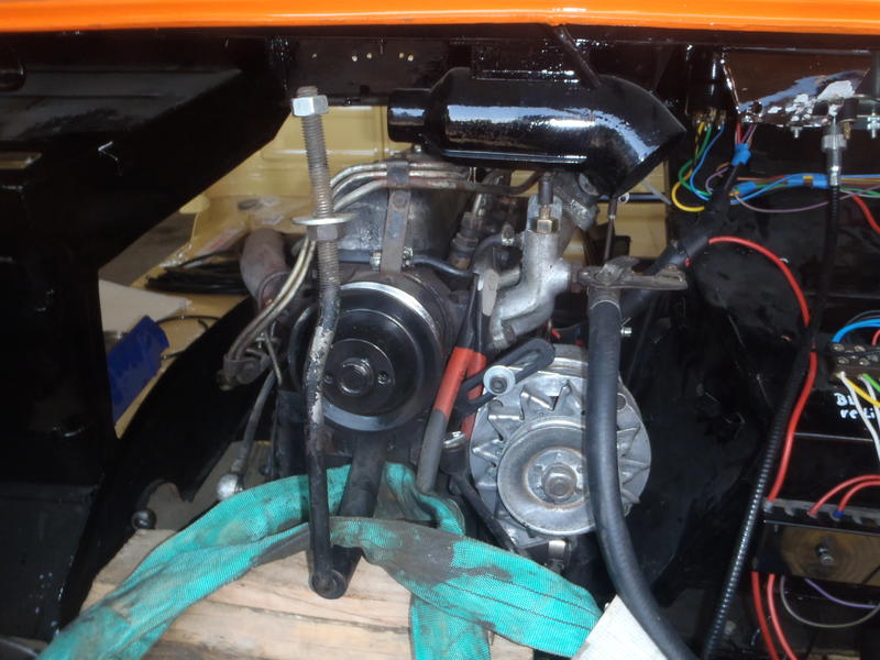

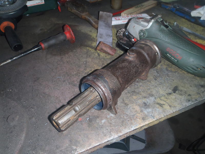

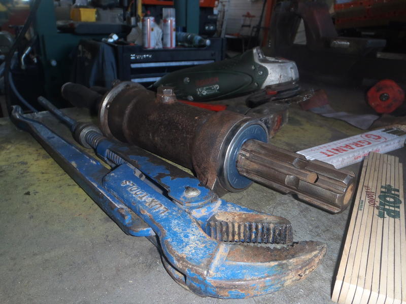

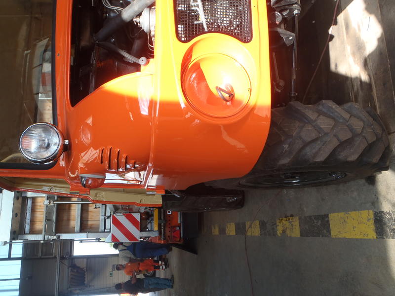

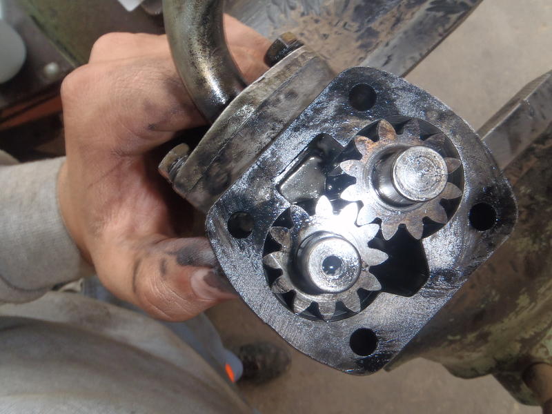

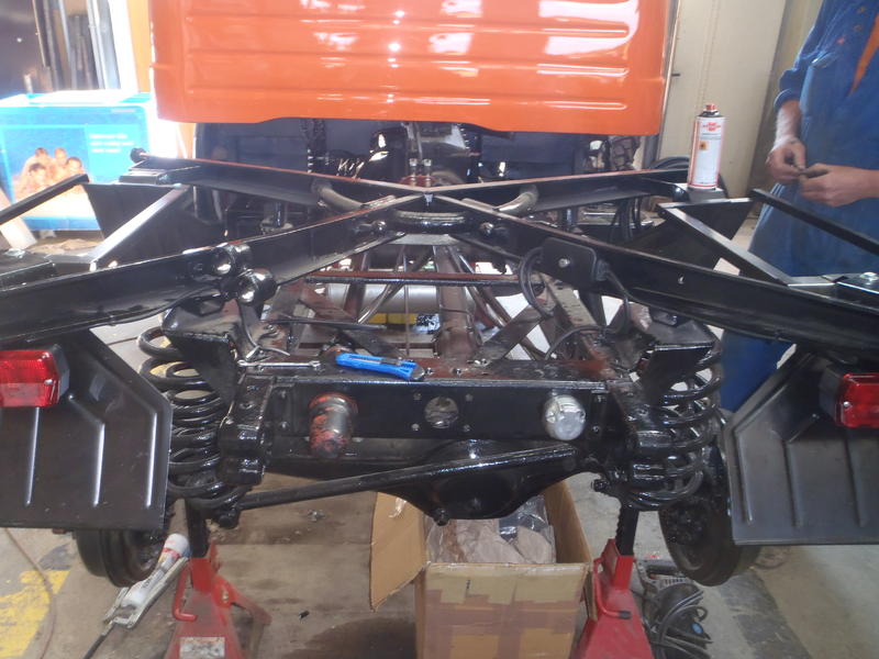

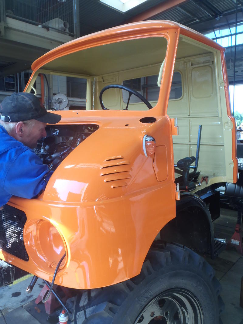

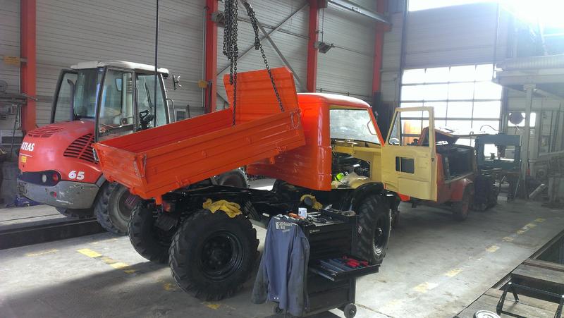

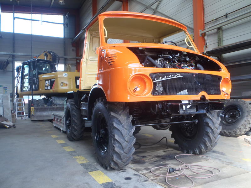

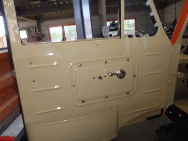

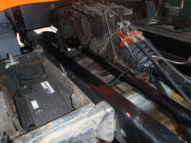

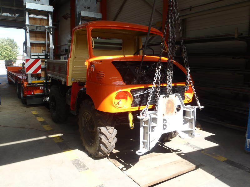

Uff lange ist's her
Erinnert ihr überhaupt an Mich ?? Vlt nicht ist euch ja auch nicht zu verdenken :roll:

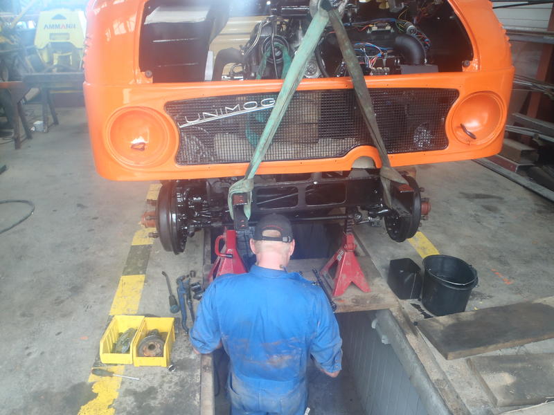

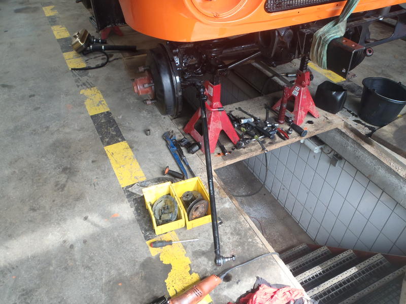

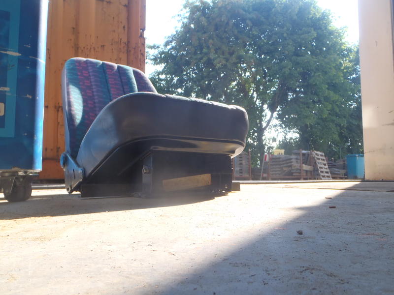

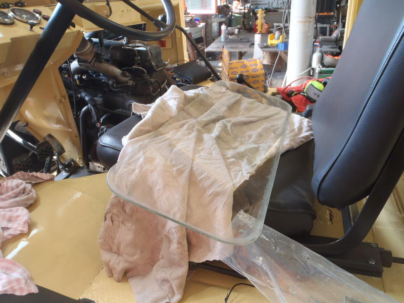

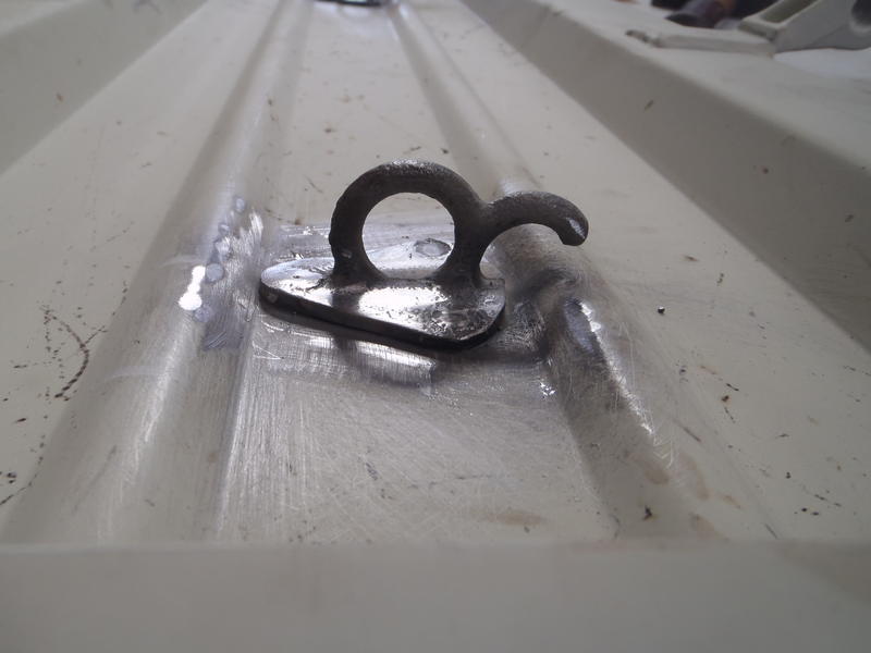

Es ist beinahe schon eine ewigkeit vergangen und ich war nicht untätig :mrgreen:

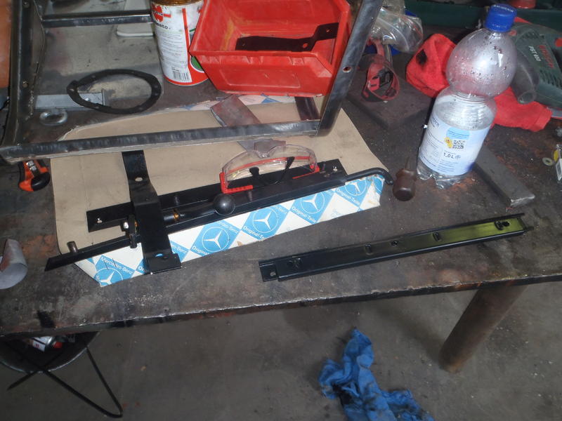

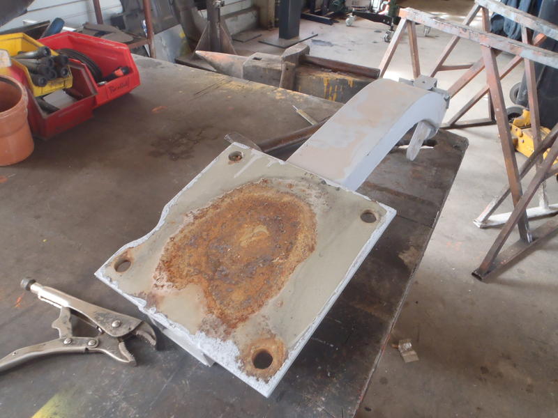

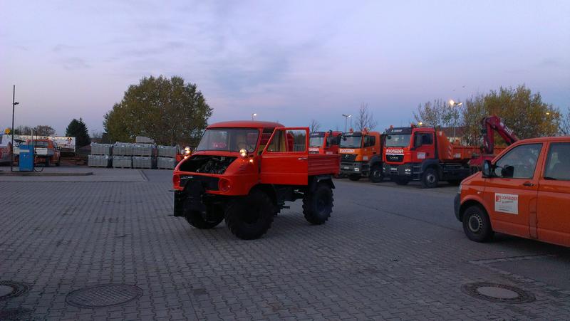

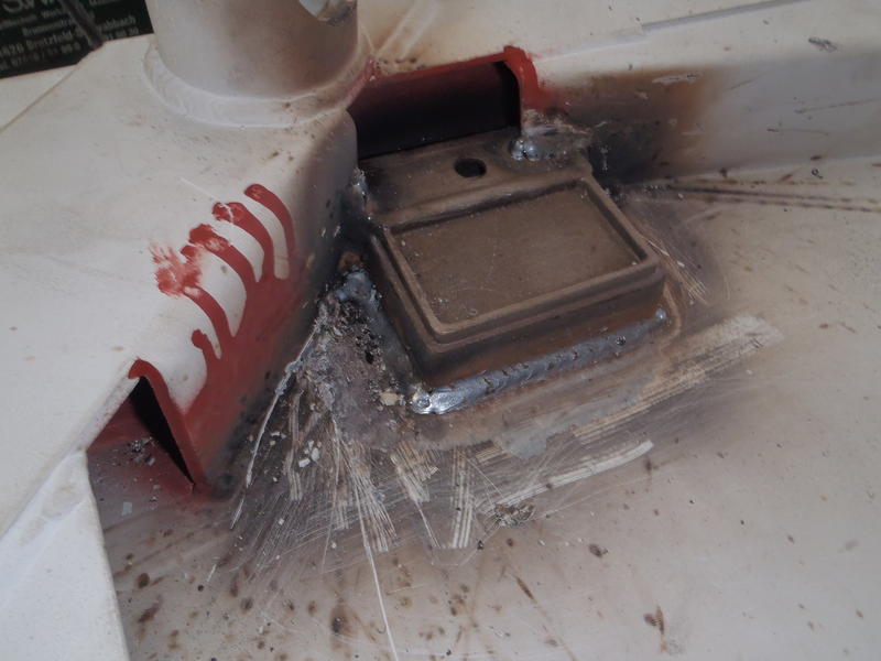

Kurzes Preview:
:mrgreen: :mrgreen: :mrgreen: :mrgreen: :mrgreen: :mrgreen: :mrgreen: :mrgreen: :mrgreen: :mrgreen: :mrgreen:

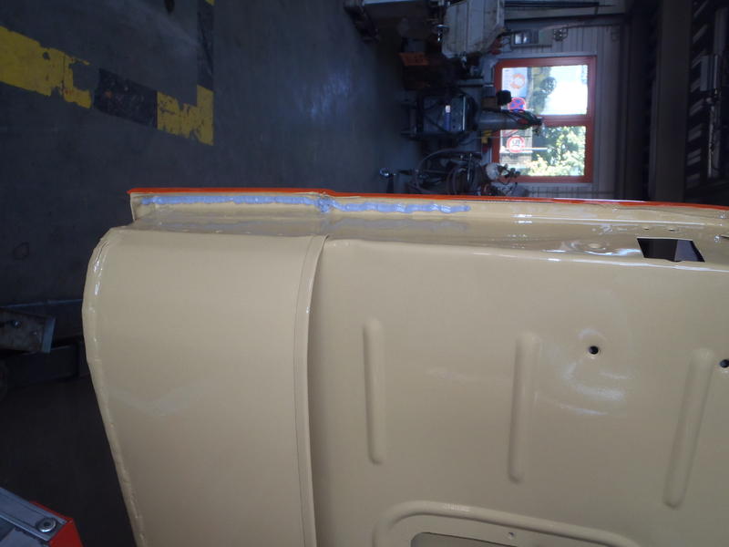

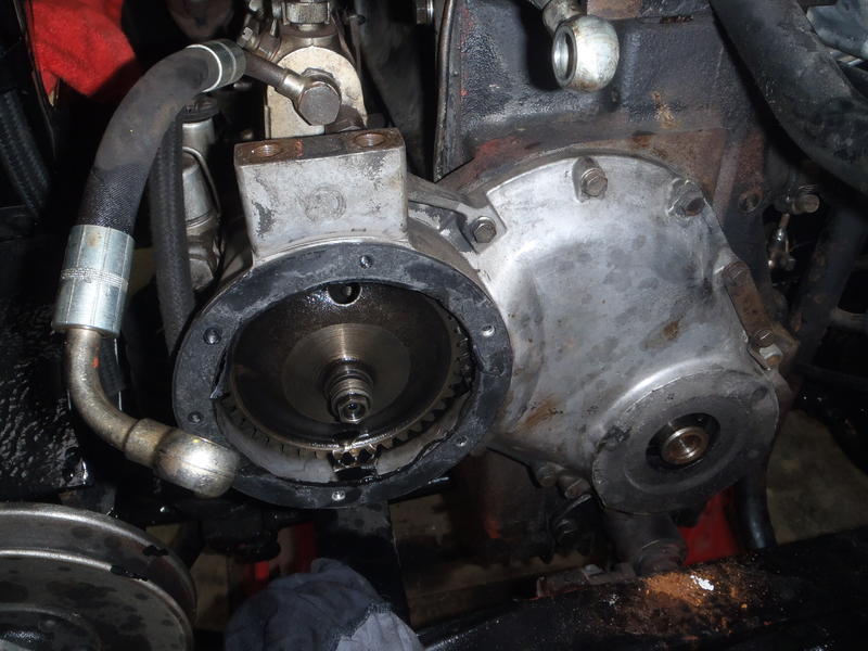

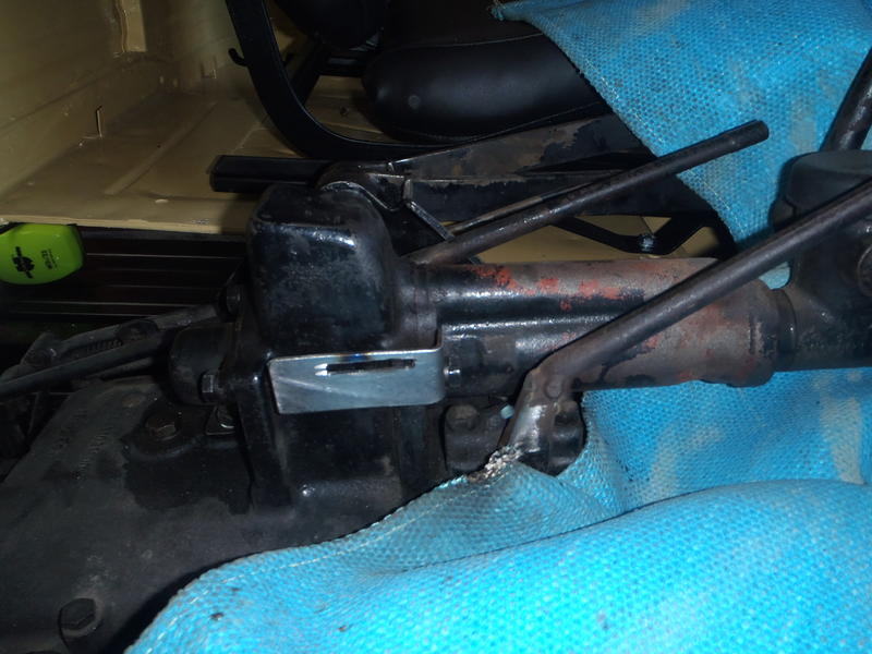

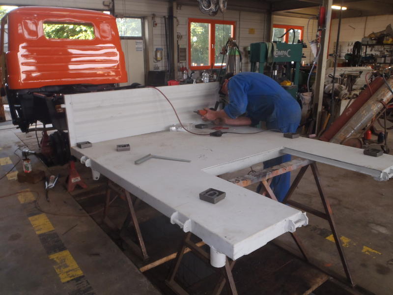

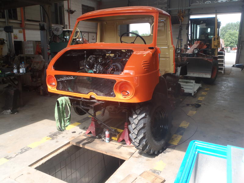

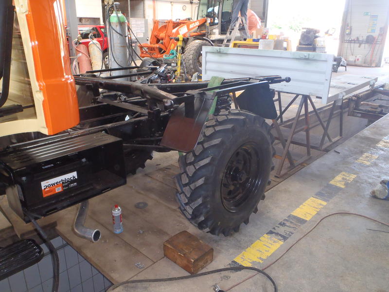

Da ich ein kleines bisschen faul bin bekommt ihr nur eine Bilderstrecke vorgesetzt die möglicherweise den Rekord der Längsten Bilderstrecke im Forum aufstellen Könnte :D
Datum 4.8.2013
Datum 5.8.2013
Datum 6.8.2013
Datum 11.8.2013
Datum 12.8.2013
Datum 13.8.2013
Datum 14.8.2013
Datum 15.8.2013
Datum 20.8.2013
Datum 1.9.2013
Datum 2.9.2013
Datum 3.9.2013
Datum 5.9.2013
Datum 9.11.2013
Seit ihr noch wach ???
Ja ?
Respeckt ihr habt gerade unglaublich viele Bilder gesehen ich hoffe ich habe euch nicht allzu erschlagen. :roll:

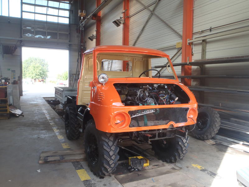

#429951

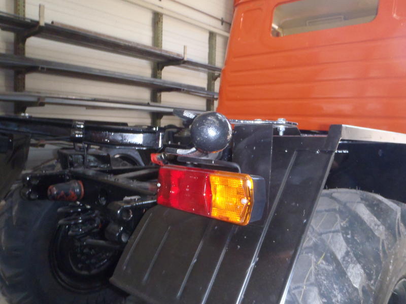

Hallo Anton,
alle Achtung! Nun sollte der Öldruck auch besser sein. Auf Deine neuerlichen Messwerte bin ich sehr gespannt.

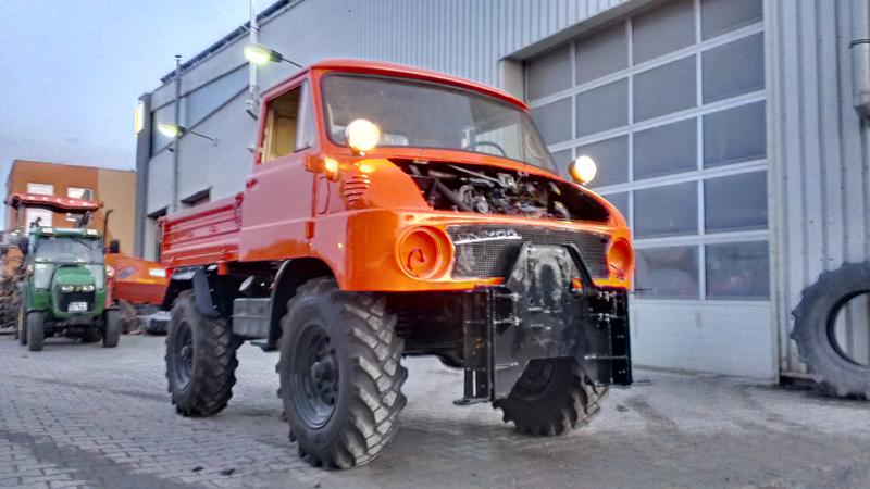

#429987

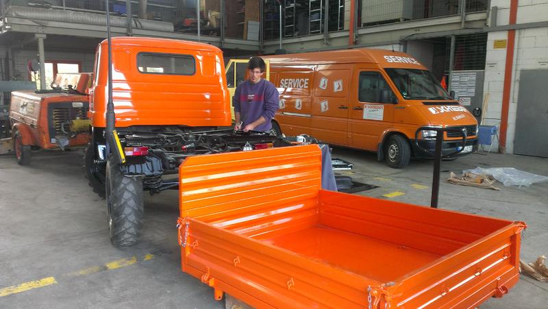

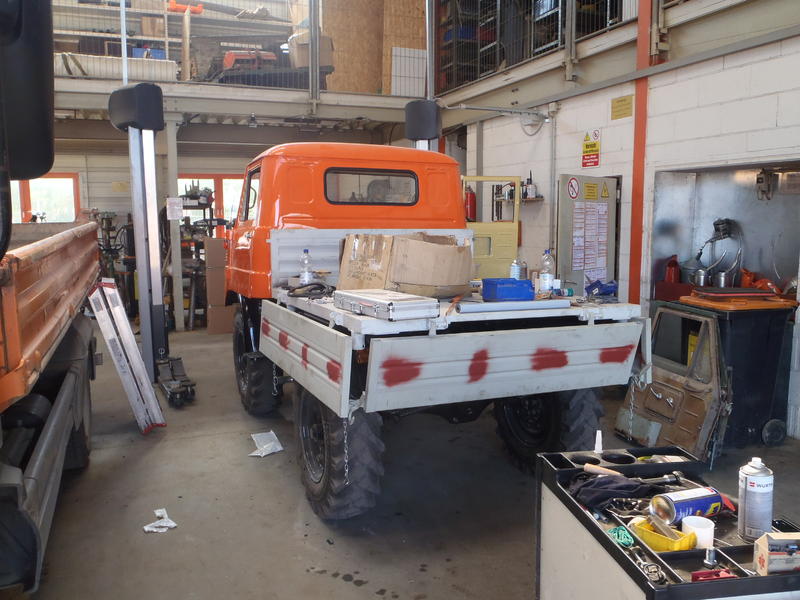

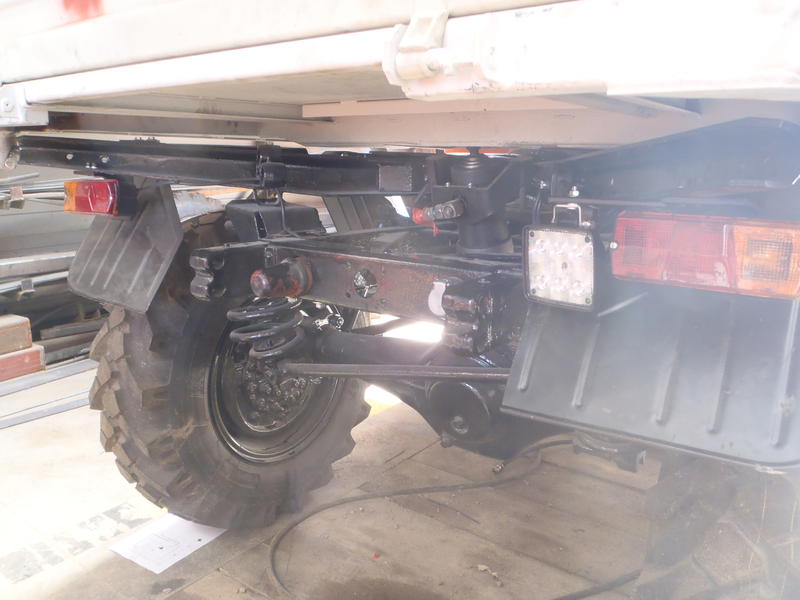

erstmal großen :respekt für den Aufwand den Ihr betreibt und jetzt kommt wer hätte es gedacht das Aber :D

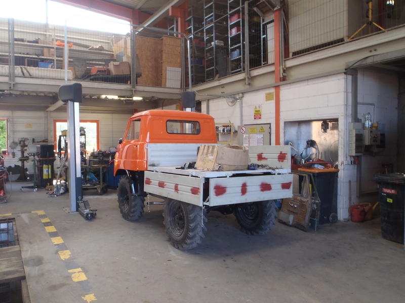

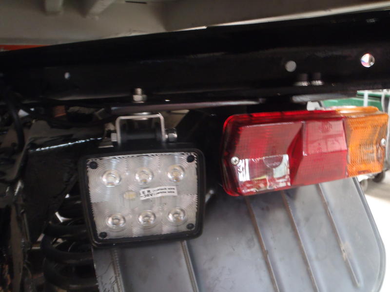

Schade finde ich dass Ihr die Pritsche komplett durch eine neue ersetzt habt und auch die Spinne scheint eine vom 421 zu sein.

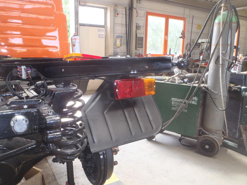

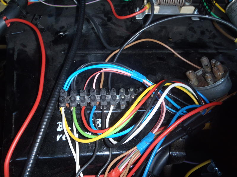

Auch finde ich den LED Arbeitscheinwerfer sehr unpassend :sorry und ich hoffe Ihr macht noch den Kabelbaum so schön wie den rest der Kabine
Wünsche euch noch viel spaß beim fertig machen
gruß Robert
#429990
Danke Danke
Euch auch erstmal respekt das ihr das durchgehalten habt :spitze :mrgreen:
OPTI-MOG hat geschrieben:Hallo Anton,
JA das problem ist nicht so richtig gelößt wir haben uns erneut für dickeres Öl entschieden und werden ihn erst mal so Fahren mal sehen was Passiert
ret hat geschrieben:
Moin Anton,
das ist deutlich zu erkennen. :spitze
Wird der Tieflader noch passend lackiert?
PS: Euer Elektriker hat gepfuscht! :lol:
Ich Denke du meinst die Rampen nein die Bleiben so die sind Feuerverzinkt das ist haltbarer.
Mensch Mensch DER kann ja auch gar nichts :lol: :lol:
mogsammler87 hat geschrieben:Hallo,
gruß Robert

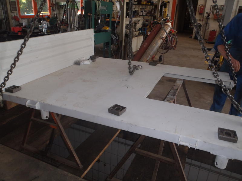

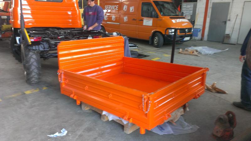

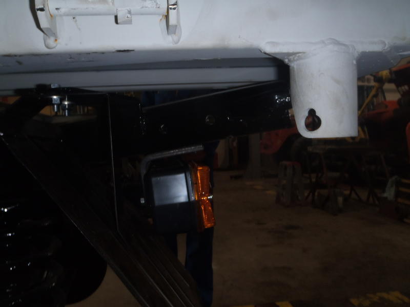

Die Pritsche musste ersetzt werdenda der unterbau komplett am "Arsch" (:sorry) war.
Die Idee besteht möglicherweise daraus einen Anhänger zu bauen aber das wird noch dauern.
Falls jmd. Interesse an ihr hat einfach sagen wäre bereit sie komplett für kleines Geld abzugeben.
Wir hatten uns auch für eine Neue Entschieden da wir ein Fahrzeug auf die Beine stellen wollten das sehr lange haltbar ist.
Auch aus gründen wie Holz schrumpft = > Lack Springt etc.
Ja die Spinne ist von einem 421 wir wollten eigentlich auch eine vom 411 aber haben keine gefunden deshalb gabs die und so isses halt nu.
LED Scheinwerfer
Ein punkt an dem man auf jeden Fall streiten kann ICH habe mich aus pragmatischen Gründen für diesen entschieden da ich einfach Hinten auch was sehen will und es steht wohl auser frage dass LED im Vergleich einfach am meisten "Licht" machen.
:mrgreen: Auserdem war er im Lagen und hat "Nichts" gekostet. :mrgreen:
Außerdem ist er jederzeit Rückrüstbar. z.b. Treffen etc.

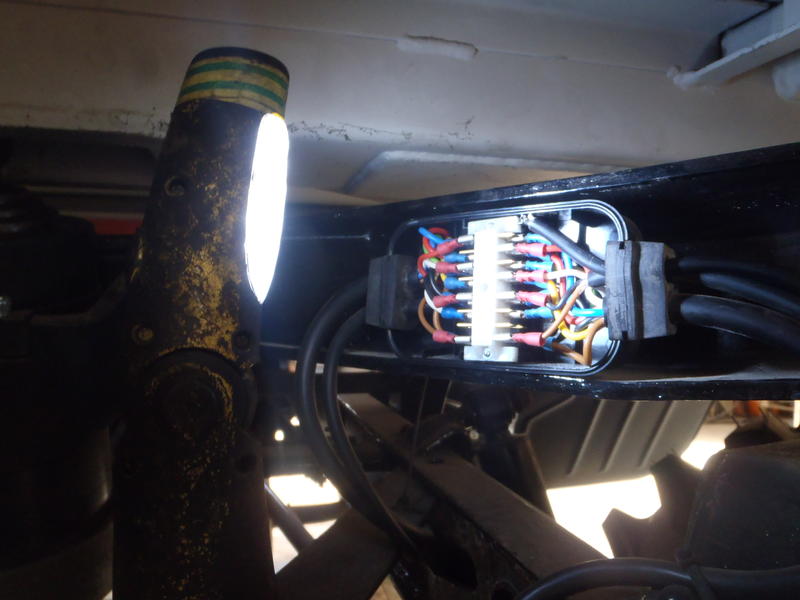

Thema Kabelbaum
Er wird definitif noch überarbeitet ist im moment noch nicht Fertiggestellt.

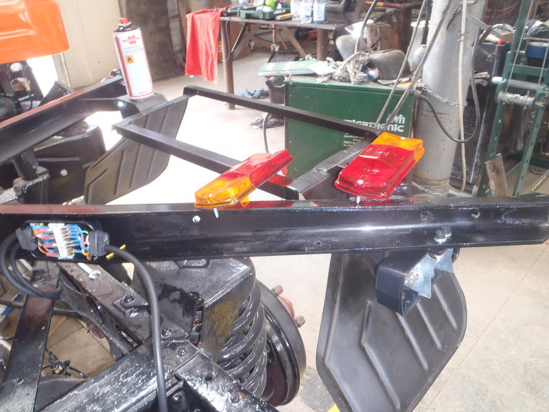

Doch genau den habe ich gemeint die Rampen Feuerverzinkt der Rest Orange sieht mer n bisschen im Hinterrund
