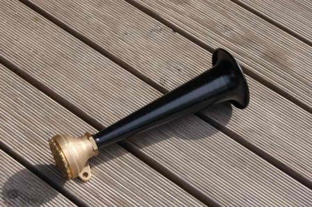

Naja, also das ist so:
ich hab mir da so ne grössere Hupe zugelegt.
--> Bevor schlaue Belehrungen kommen: ist nur montiert, wenn ich mich auf privatem Grund bewege.
Und dann hab ich da noch so ne Wette am laufen mit einem von meinen Jungs, wer denn die lauteste Hupe hat.
Ich weiss, das ist kindisch, aber wenn ich verliere, muss ich einen Halbmarathon laufen.
Und ob ich gewinne oder verliere, hängt von Menge und Luftdruck ab, denn meine Tröte kann mehr, als ich ihr mit 8 bar und einem 6mm Schlauch vom Nebenverbraucher entlocken kann.
Nachdem ich auf Halbmarathon kein Bock habe und das wahrscheinlich gar nicht durchhalte, wäre besser, ich pimpe meine Tröte.
Am Montag will ich einen Zusatzkessel bestellen, und den ggf. erhöhten Druck möchte ich eigentlich aus der Druckluftanlage des Unimogs raushalten.
Ich hab schon überlegt, ob es sinnvoll ist, mit einen völlig separaten elektrischen Kompressor und einen Behälter zu montieren, das wäre u.U. die sauberste Lösung, oder?
Schöne Grüsse, Christian

Am Montag werde ich mal nen Zusatztank installieren (ich stehe auf Einbaulösungen), denn es scheint ja sich so herauszukristallisieren, dass ich kein Druck- sondern ein Mengenproblem habe. Auch die Leitungen müssen einen grösseren Querschnitt bekommen.
Also, bevor ich zum Halbmarathon muss, investiere ich lieber noch ein bisserl in den Mog, will ja meine Wette gewinnen.
Wenn die angesagten 142 dB bei 260 Hertz kommen, dürfte das eine ordentlich Vorlage für meinen Wettgegener werden ;-)
Schöner Gruss, Christian

Servus miteinander,
ein Zusatz- Kessel ist nun montiert, stärkere Leitungen auch.
Das Ergebnis ist unglaublich.
Eigentlich wollte ich die Tröte nehmen, um die Vögel im Herbst aus dem Weinberg zu scheuchen. Aber jetzt kann ich dann auch gleich damit entlauben.
143 dB und 260 Hertz - ohne Worte. Ich werd mal sehen, dass ich die Handbremse immer hübsch angezogen halte beim hupen ;-)
Schöne Grüsse, mit einem Grinsen, Christian

Servus Helmut,
ja, das war auch meine erste Idee. Ich dachte, mehr Pfus auf der Leitung macht lauter.
Dann hab ich mir aber nochmal das Datenblatt meiner Tröte genau angeschaut:
Betriebsdruck: 4 - 10 bar, Luft (!): 8- 12 l/sec
Und es war scheinbar wirklich so, dass es eher eine Frage der Menge als des Drucks war. In der Mercedes-Werkstatt haben mir die Mechaniker die Blockflöten von einem 38Tonner gezeigt, die der auf dem Dach hat. Die gehen mit 6 mm -Leitungen, ich hatte schon 8mm, aber auch die haben wir jetzt nochmal stärker genommen, der Schalter ist auch keine Engstelle.
Und jetzt geht das Ding so dermassen, das ist einfach unglaublich.
