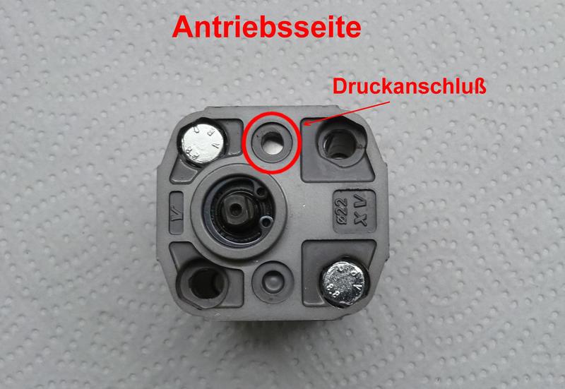

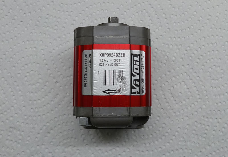

Hallo Reiner,
welche Pumpe hast Du denn vorliegen (Fotos?) und was meinst Du mit "Tausch" der Brillen genau?

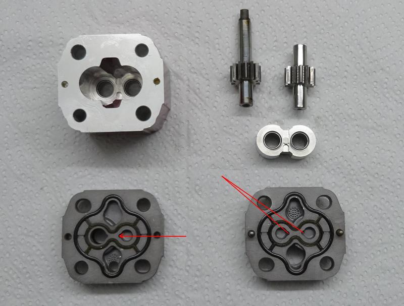

Hallo Christoph,
hier ein Bild von der zerlegten Pumpe. Der Deckel mit Sauganschluß lässt sich problemlos um 180° gedreht montieren, ebenso der antriebsseitige Deckel. Beide Brillen sind gleich und auf den ersten Blick spielt es keine Rolle wie herum die eingebaut werden. Die Markierungen stellen die Bohrungen in den Deckeln dar.
Wenn ich das richtig sehe müsste nur am antriebsseitigen Deckel die jetzige Druckbohrung verschlossen und gegenüber eine neue gesetzt werden. Hierbei kann man die Bohrung etwa auf max. 7 mm vergrößern. Die jetzige Saugbohrung ist an er Innenseite auf ca. 9 mm verengt, warum auch immer.
#512587
Hallo Reiner,
wenn die Passstifte auf Umschlag passen, was ich aber für unwahrscheinlich halte, könnte der Umbau funktionieren. Dann würde ich probehalber mal umgekehrt zusammenbauen und sehen, ob die Pumpe sich von Hand ohne Zwängung, also gleichmäßig leicht drehen lässt. Wenn das der Fall ist, kannst Du die alte Druckleitung verschließen und auf der anderen Seite des Flansches eine neue schaffen.
Der farbliche Unterschied der Räder irritiert mich. Hast Du dafür eine Erklärung?
#512670
Hallo Christoph,
der farbliche Unterschied der Wellen ist in Wirklichkeit nicht vorhanden, liegt wohl an der Kamera.
Eben habe ich die Pumpe zum Test mit gedrehen Deckeln zusammengebaut und die Schrauben angezogen. Die Pumpe lässt sich von Hand subjektiv genauso drehen wie vorher in originalem Zustand.
Wenn man das so beurteilen kann. Denn die Antriebswelle ist nur 8 mm dick und ragt 5 mm aus dem Gehäuse, die daran befindlichen Flächen sind 5x7 mm groß.
#547385
Die o. g. Pumpe läuft nun seit über 2 Jahren mit geänderter Drehrichtung und ohne Probleme. Nach dem Einbau wurde die Temperatur mit Infrarot geprüft und sie war gleich der des Getriebegehäuses.
Damit das Ganze funktioniert wurde der Druckanschluß ins Gehäuse eingebacht und der Anschluß am Deckel verschlossen. Die ehemalige Druckbohrung im Stirndeckel wurde zur Saugöffnung vergrößert und mit anderem O-Ring abgedichtet.
